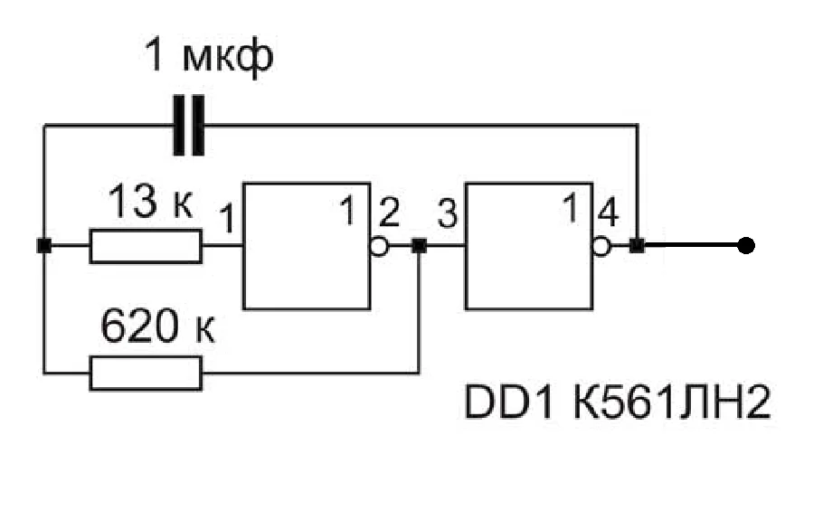

собрал мультивибратор по этой схеме, подключил плюс светодиода к выходу, а минус на землю через резистор, не работает...
скажите схема вообще рабочая нет??
в схеме поменял кондер на неполярный электролит 10мкФ, а логический элемент на К155ЛА8...
мне не нужен такой, я его уже собирал)
на логических элементах мне необходим!
я знаю схем много, не все робочие, эту вроде Валерий рисовал...
хотелось бы сразу рабочую схему, собирая все схемы ни времени ни сил не хватит...

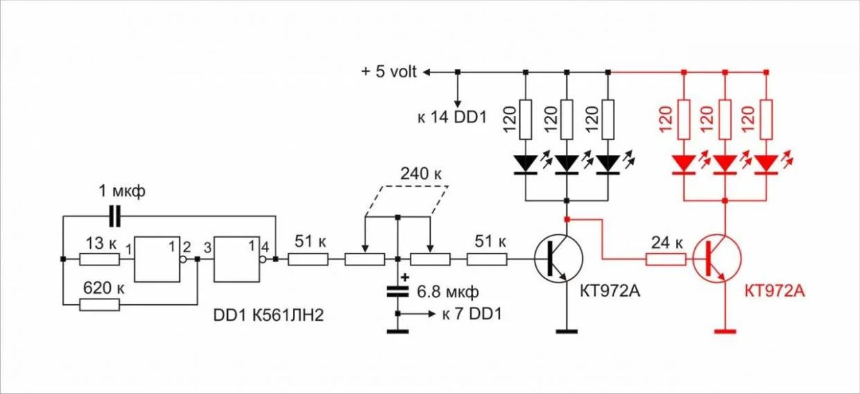

вот исходная схема, нашел где то на форуме, мне нужен только сам мультивибратор..

этот мультивибратор выдает высокочастотные колебания, менял емкость конденсаторов и сопротивление резисторов, не помогло мигания не заметил, можно ли вообще увеличить период колебаний до нескольких секунд?

Получилась слишком большая частота. В схеме я бы убрал резистор 13 кОм и заменил кондер на электролит 470мкФ.
