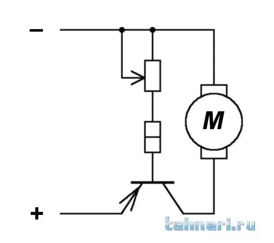

Правильная ли схема?
  • Автор темы Автор темы mon09
цепляю минус на базу вывод справа красным на коллектор и эмитер тестер ничего не показал , а если минус на эмитер левая ножка а красный на коллектор и базу то есть сопротивление , и коллектор с правой ножкой не прозвониваеться

Нарисуйте эту схему по другому (одно и тоже) и поймете что здесь нечему не работать. Смотрите сборку или меняйте транзистор ... :)
Если собрать так, как нарисовано, то работать не будет. Транзистор другой полярности .
Ой, я извиняюсь, спешил, шаблоны просто, сейчас поменяю ... :)
P.S. Поменял ... :)

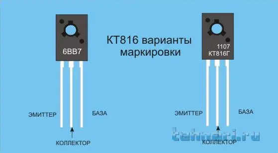

поменял местами эмитер база потому что в инете неправильная цакаловка работает но резистор грееться на максимуме оборотов так должно быть ? есть 5ваттные резисторы 22ом что зависит от номинала в схеме ? вот фото с инета слева это база оказалось если проверить мультиметром минусовой щуп на левый вывод

Маркировка на рисунке правильная ... :)
Резистор 100 ом не должен греться, поставьте 200 ом ... :)

напряжение 12в, переменник закорочен, ток течет через переход эмиттер-база-резистор 100 ом, падение напр. на переходе 0.6в, 12-0.6=11.4в, 11.4 : 100 = 0.114а, 0.114х11.4=1.2996вт
Хотите сказать, что ток базы 114 мА, когда весь кулер потребляет 180-200 мА. Зачем тогда такая схема нужна ? Спалишь транзистор таким током базы ... :)

не фига она неправильная , во впервых почему тогда не заработало во вторых черный щуп на левой ножке картинке а красный на колектор и на правую ножку и там есть сопротивление а если наоборот то нет сопротивления , если это транзистор п-н-п то получаеться слева база
Тогда лучше реобас сделать просто на кренке 7805 и регулятор, регулировать 5-12В и ничего греться не будет ... :)

правильно было бы управление цеплять не на "-" а на коллектор или собрать схему по другому - эмиттерным повторителем. 100ма - допустимый ток базы
