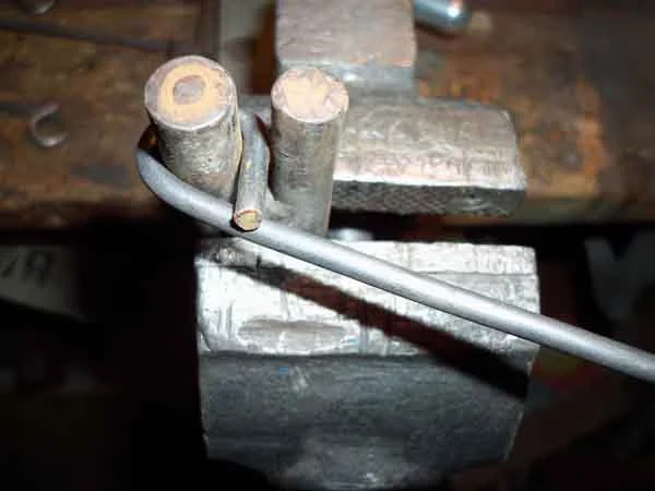

Сегодня работал над ручкой чайника, старая мне не подходит. Конечно, можно было бы тупо согнуть новую из полосы, но это не по "джедайски", в проекте должна быть эстетика, ну или ее видимость, в крайнем случае. Поэтому, первым делом оторвал чайнику "уши", спилив предварительно заклепки. Отверстия рассверлил на 5.2мм. Далее, нашел проволоку диаметром 4мм и, зажав в тиски нехитрое приспособление, начал делать из проволоки странные закорючки. Получил набор закорючек из четверки, винты и гайки М5, полоса с отверстиями - кондуктор для установки винтов согласно дырок в чайнике. Осталось это соединить в кучу, что и было сделано, немного зачистил, попробовал, становится в отверстия как родное. В самом верху планируется ручка, промежуточная полочка для горелки.
