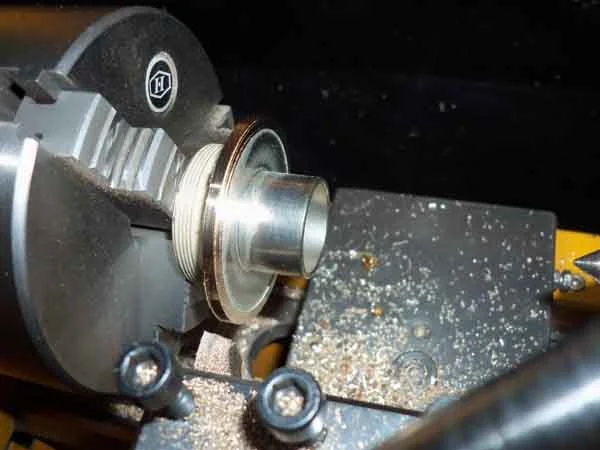

Изобретал горловину. Нашел подходящую заготовку, труба с резьбой из нержавеющей стали (внутренний диаметр 41мм) и накидная гайка. Обточил это хозяйство, сделал накатку на гайке. Деталь на заднем плане из закромов, материал латунь. После обработки на токарном латунной вставки, собираю узел в целом. Внутреннее отверстие в латунной детали - под вышибной клапан, на случай аварийных ситуаций. С клапаном скорее всего совмещу и щтуцер для вывода бензовоздушной смеси.

Собрал в кучу бак, заварил, зачистил слегка, подогнал горловину чайника, теперь бачок ставится в чайник без проблем. Решил, что все входы, выходы бензобака будут в горловине. Впереди испытания на герметичность и работы над пробкой, кстати перепускной кран, регулирующий обогащение смеси, попытаюсь встроить тоже в пробку.
