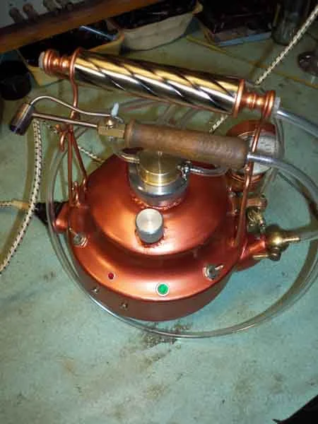

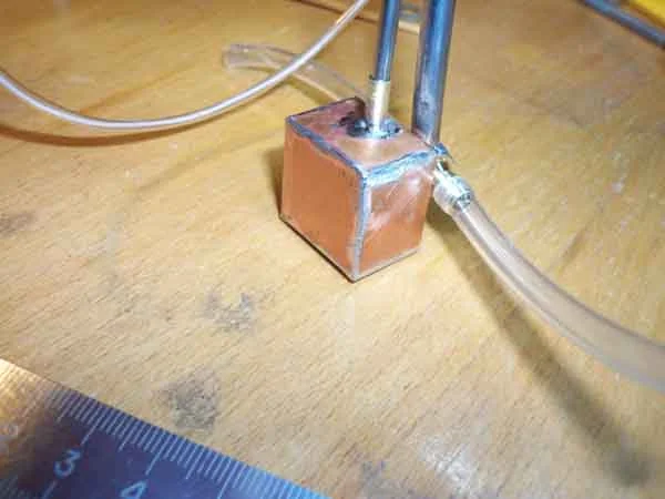

Вожусь с поплавком. 1й образец, нагруженный магнитом, радостно булькнул и ушел на дно, всплывать отказался. Буду считать, искать варианты, размеры должны быть минимальные - в этом сложность. Но время есть, фактически это последняя "заморочливая" деталь в проекте.
Ух, как здорово я провел это время. А напало на меня нечто простудное, подлое и коварное до не могу. От я и "не мог" все эти дни, да так качественно, что хоть какой то интерес к жизни начал появляться только сегодня. Посмотрел на календарь - времени осталось всего ничего, хотя и работы уже почти все сделаны. Сегодня взялся за поплавок. Памятуя про первый, "подводный" вариант, даже провел кое какие расчеты. Решил, что 6 кубиков объема мне хватит. Поплавок спаян из тонкой медной фольги, размеры 1.5х2х2см, внутри латунная трубочка от телескопической антенны, на которую закреплен магнит от пищалки с какого то принтера. После сборки получилось, что магнит находится внутри поплавка, меньше мусора собирать будет. Направляющей служит латунная трубка с герконом внутри, по ней поплавок и будет перемещаться, отслеживая уровень. Общий вес поплавка составил 3 грамма, плавает, хотя в бензине погружается слегка за половину. По прикидкам, получается, что сигнализация будет включаться, когда бензина будет оставаться сантиметра полтора, как раз, чтобы "бальбуляторы" закрыты были.
Далее работы уже попроще - собрать и испытать, и, если коварный вирус снова в атаку не пойдет, за выходные должен управиться.

Самочувствие все еще так себе, но собрать все в кучу смогу. Сначала установил поплавок, припаял тонкий медный провод как хомут-направляющую, и упорчик сделал, чтобы в верхнем положении не застревал. Присоединил трубочки с фильтрами, и всю эту конструкцию, через горловину в бачок вставил, хоть и не с первого раза, но получилось. Соединил трубочки как надо, горелку подключил, сетевой провод, еще раз включил в "холостую" - компрессор гудит, неонка светит, воздух из горелки дует. Можно заливать горючее, но это уже на свежую голову. На последних крохах энергии в фотоаппарате, сделал еще несколько кадров на природе. Остальное завтра.

Наверное все, плавно подошел к финишу. Добавил еще один маленький тумблер - он отключает сигнализацию уровня горючего, без него диод мигает при пустом баке и надо вытягивать батарейку. Хорошо, что сделал отдельную заливную горловину, стало гораздо удобнее заливать бензин. Проверил работу в сборе, все в порядке, теперь надо осваивать инструмент. В общем получилось, что получилось, процесс и результаты на фото. Проект завершен.
Тут пришла в голову мысль сделать водородную горелку и сравнить с бензиновой, но это уже отдельная тема, хоть и интересная.

Да, забыл написать некоторые характеристики. Сухой вес аппарата 3 килограмма, максимальная высота (по рукоятке) 28сантиметров. Потребляемая мощность от сети 5 Ватт. Питание индикатора уровня горючего - литиевая батарейка 3 вольта. Топливо - бензин галоша.
