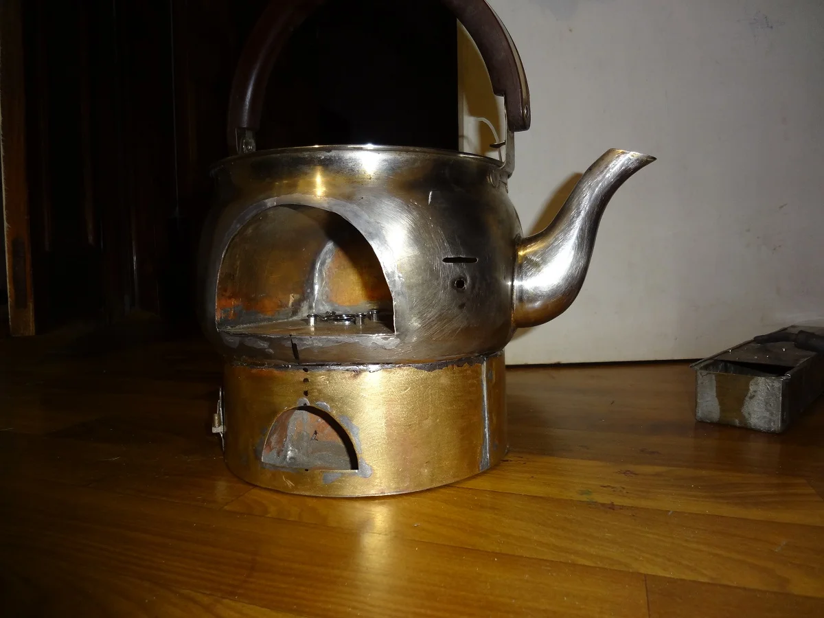

Сегодня сделал не много да и времени не было, сделал заслонку для печи но ещё не до конца только вырезал, и в саму печку прикрутил так сказать газовую конфорку :)
Сережа чёй-то я не понял, конфорка и пайка корпуса, он же просто рассыпется ?
Не должен я паял тугоплавким припоем, так же продублировал винтами, да и боевые условия он уже прошёл, так что когда будет полностью собран не рассыпется :)

Заколебал меня этот китайский чайник ели ели припаял латунь к нержавейке, что бы я ещё когда либо взялся за нерж. :))
В общем припаял я саму печку к чайнику и трубку от печи к носику.
Припаял нижнюю часть к самому чайнику. Вот так вот сейчас это выглядит.
