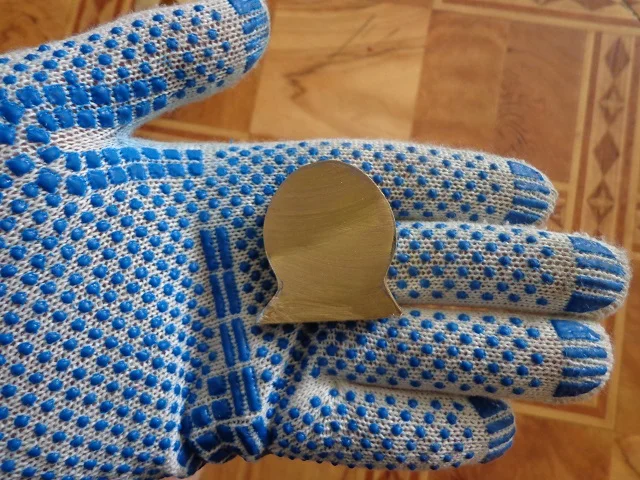

Работа над котлом.
Вырезал крышку из жести 0.8мм, залудил, припаял, обработал.
На обработку ушло гораздо больше времени чем на пайку и лужение:)

Из чего изготавливаются колпачки у данных гаек?
    3.9 KB · Просмотры: 99
Вопрос только выдержит ли банка от сайры нужное давление, она не для этого инженерами проектировалась:D Так что сначала я бы советовал проверить её на максимальное давление, можно автомобильным насосом с манометром.
У таких гаек копачки изготавливаются из чего угодно:D Поверх обычной гайки припаивается металлическая полусфера. Можно самому таких наделать с помощью шарика от подшипника, формы и листового металла.
Банка должная выдержать, много видел как делали по такому принципу и хуже.
Я вот как раз хочу не наделать полусферы, а спилить с гаек, для изготовления лопостей.
А, тогда просто сожми полусферу плоскогубцами и она отвалится, правда я сталкивался в основном с дешёвыми китайскими декоративными гайками, там было сделано именно так, возможно тут она цельно литая:D
У меня валяются какие то, дешёвые китайские, полусфера тонюсенькая точно не литая. Главное, что бы они потом припаялись.
Так тебе ещё и обратно их припаивать? Тогда плоскогубцами полусферы испортятся. Можно попробовать просто нагреть газовой горелкой или паяльником.
Да гравером срезать аккуратно и все :) Делов то :)
