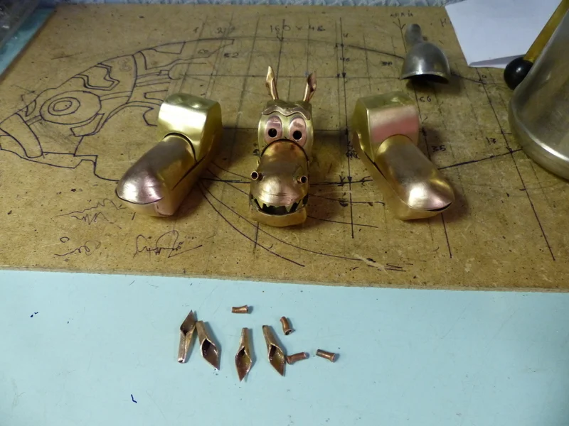

Опять нет ничего интересного, но из этого и состоит работа.
Дублирование деталей меня всегда убивает, потому что
знаю что получится. Сегодня заказал детали к термометру,
надеюсь придут к концу месяца.

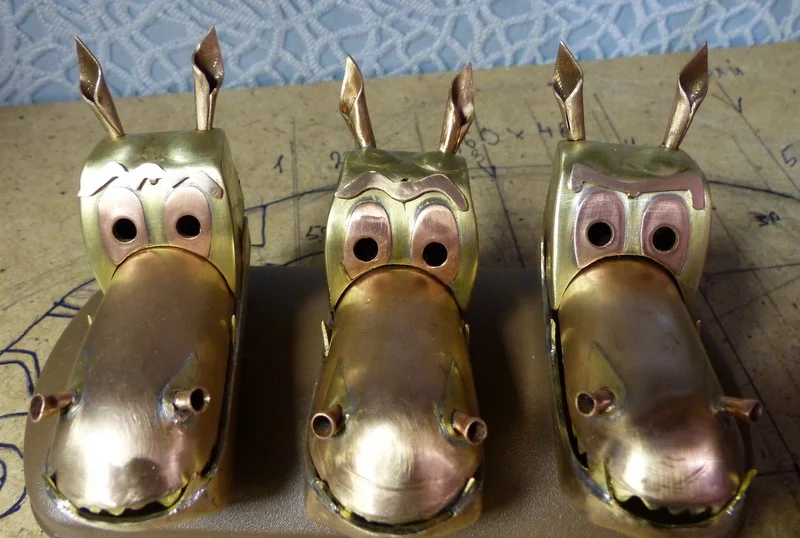

Так ты не дублируй, каждая голова чем то да отличается:D Мож пространство вокруг глаз кислотой какой нибудь обработать, а то помоему сливается медь с латунью, а так потемнее будет:D
а то по моему сливается медь с латунью
Обработка, тонировка, полировка всё потом, надо сначала конструкцию сделать.

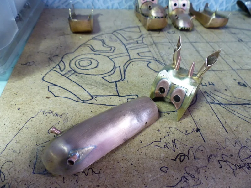

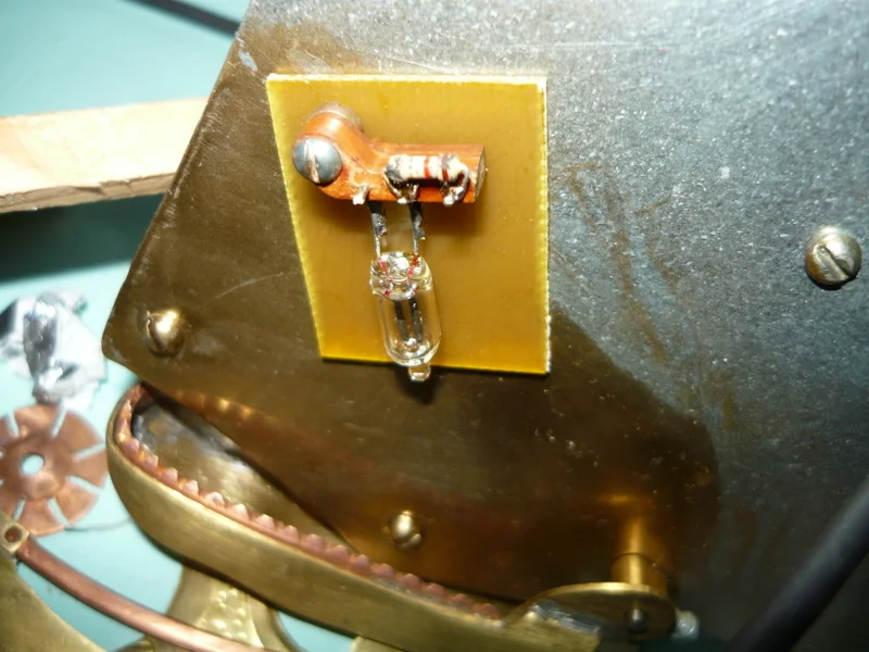

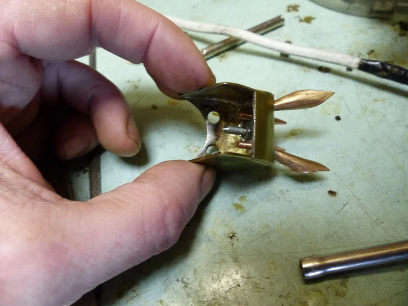

Специально не соединяю некоторые части, например верхняя часть головы,
отверстия под светодиоды (глаза), но ещё не знаю, может будут неонки,
как в прошлой работе.
А неонки неплохо бы смотрелись, они и не яркие, и виден зрачок сквозь линзу, вот только диаметр у них большой, в очень старом обогревателе такие у меня стояли:D
Одну на 2 глаза, или есть раза в 4 меньше.
Неонки потому что термометр будет на ГРИ, а диоды и как то с ними не играют.
Неонка вообще для глаз - самое то: красное свечение облачка газа в глубине глаза... Светодиодом такого не добиться :) Я бы ещё и ток поменьше сделал, чтобы свечение было не слишком ярким.
Я бы использовал не такие неонки, а которые с плоским концом.
неонки очень разные бывают...
Я говорил про те что в обогревателе были, там помоему с закручивающимся цоколем на манер обычной лампочки, наверно сантиметр в диаметре и вытянутые.
Но тут, думаю, надо чтоб из глаза мааааленечко торчало:D

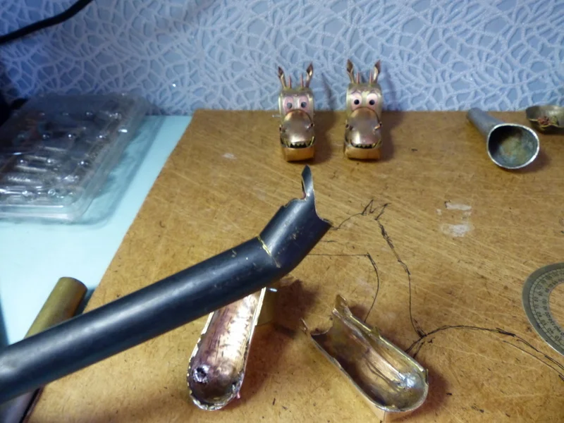

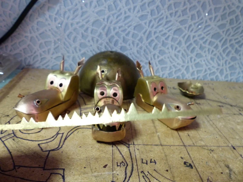

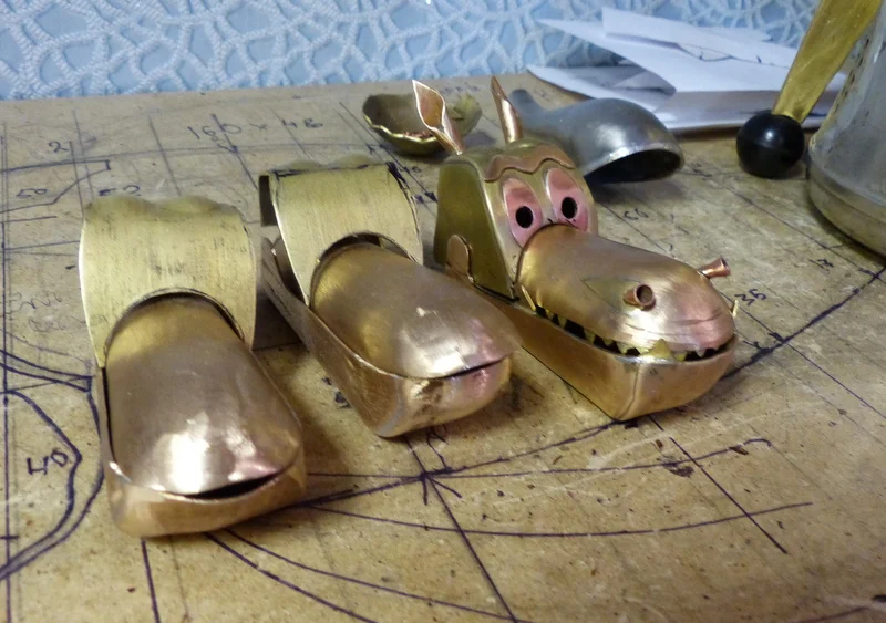

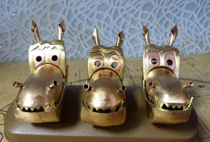

Наделал уши и носопырки, почистил морды.
А это приобретение, просили описать более подробно,
смотрите в дневнике.

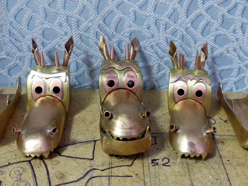

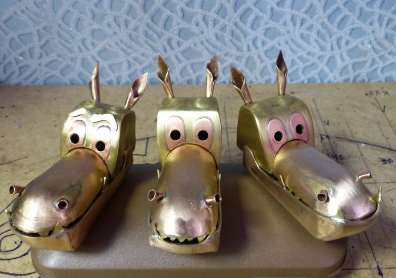

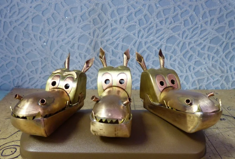

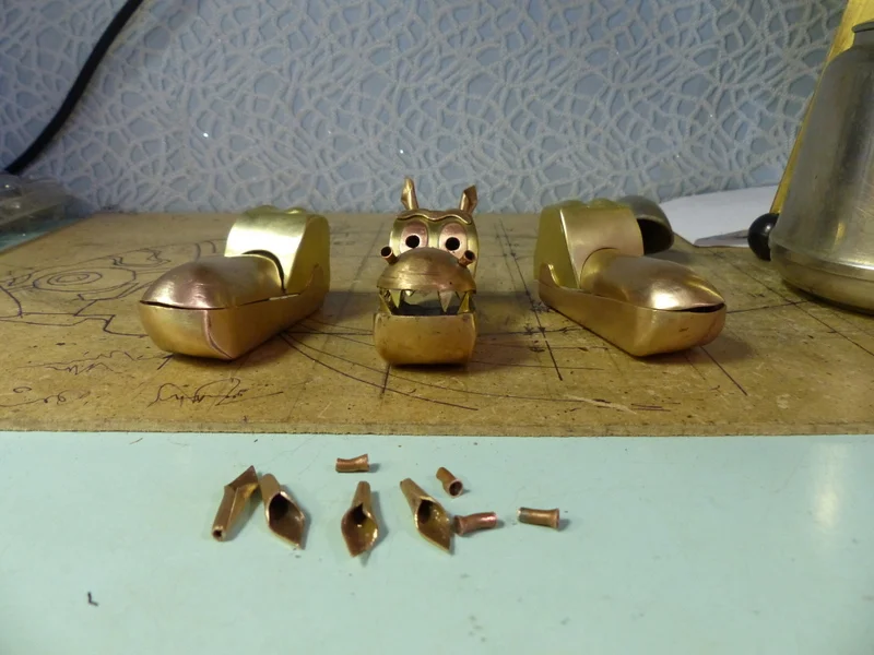

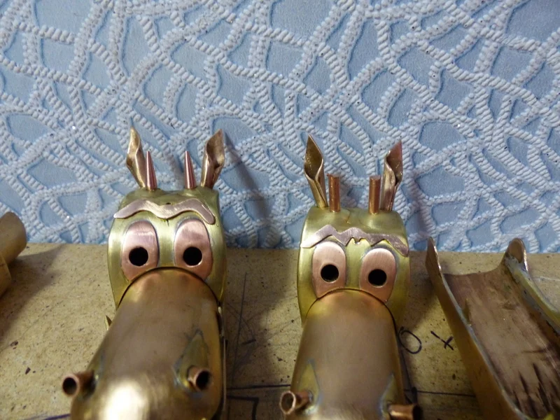

Сегодня: решил закончить с мордами, что то они мне порядком надоели,
делаю зубы.
tehno006 Кажется что улыбается..
Да пытаюсь сделать выражение лица бровями, не знаю что получится. :tehnari_ru_211:
Ещё думаю глаза всё таки светодиоды, там можно сделать зрачок,
вставив проволоку, изменением центра можно сделать нужное
выражение глаз.

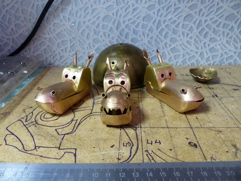

Колупаюсь пока с мордами, жду прихода заказов, после будет ясна
главная концепция, что же это будет.
Вот такие брови, что уж получилось.

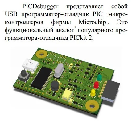

И так для прошивки микроконтроллера PIC16F886 для схемы термометра,
нужен программатор, выбрал аналог PICKit 2, кто что думает по этому поводу?
Прошу в инет не отсылать, просто интересует личное мнение, о программаторе.
Программатор-отладчик внутрисхемный для PIC-контроллеров MP9012 (KIT MP9012)
Прошивал только ATmega, на него програмёр есть.
да, работает нормально, в т.ч. и с PIC16F886

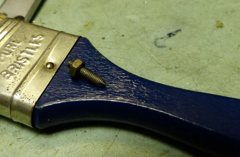

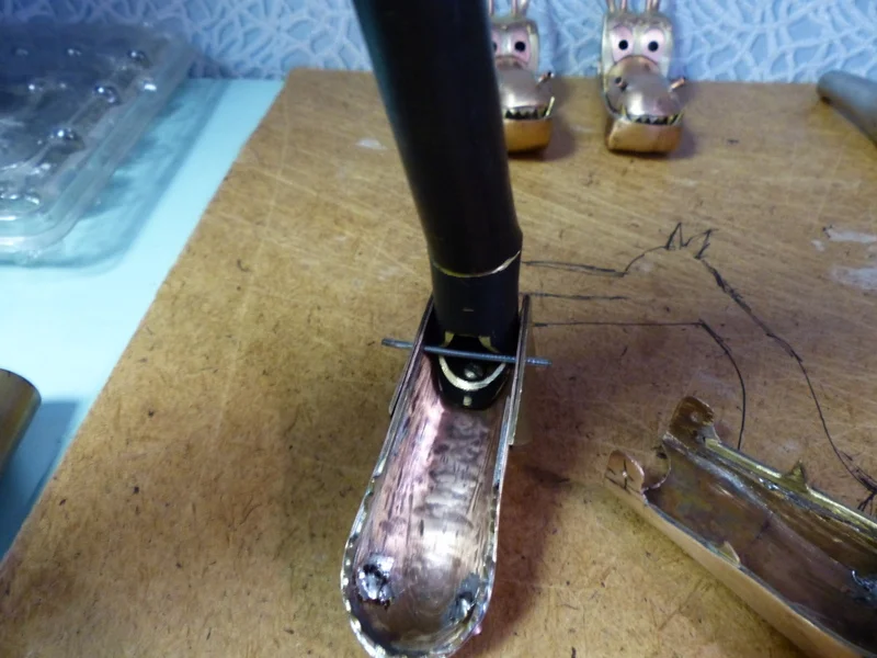

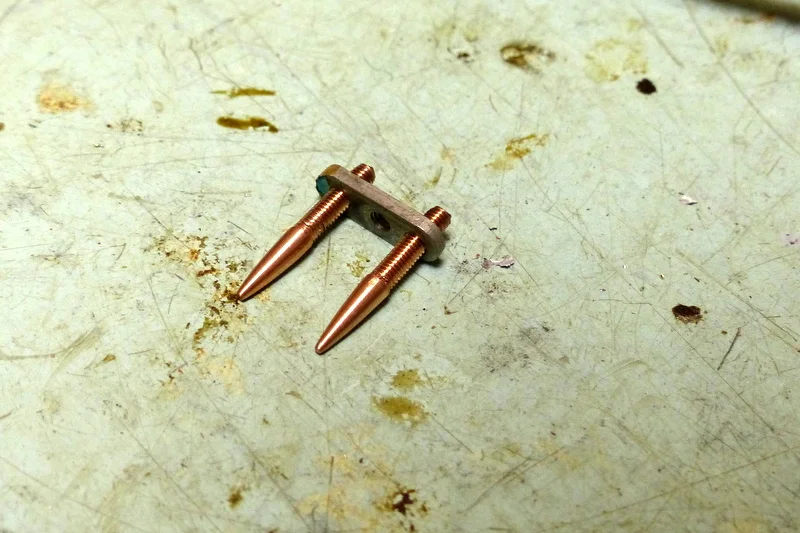

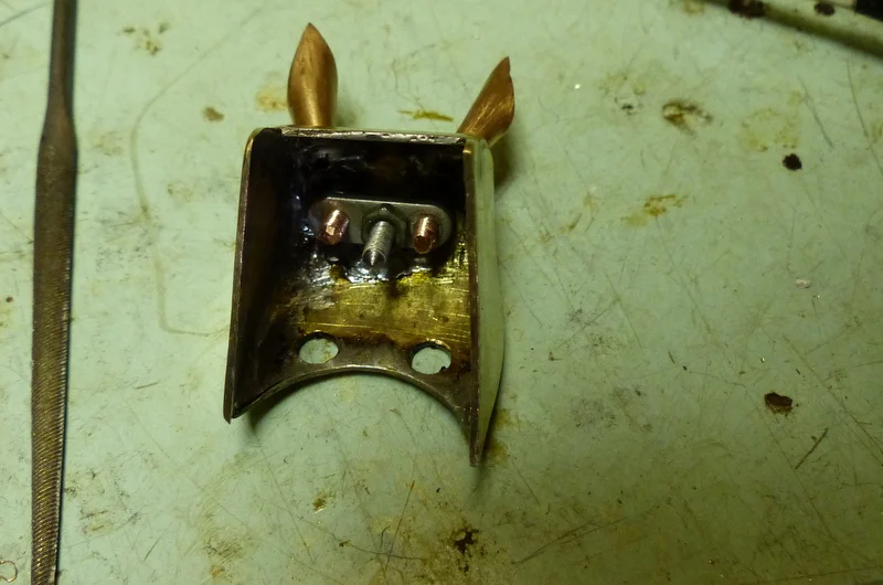

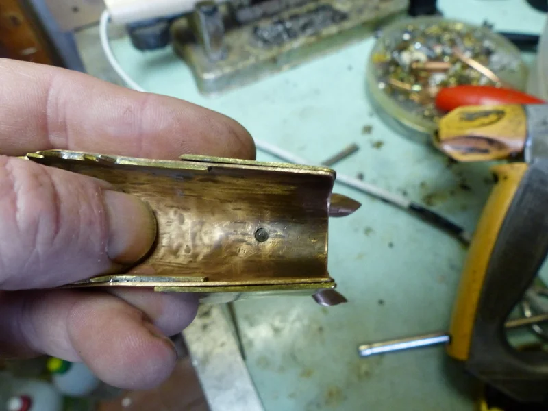

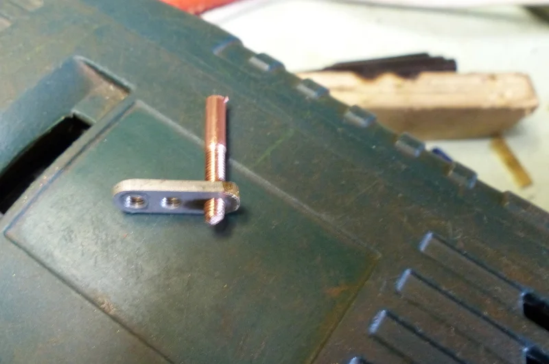

Встал вопрос как крепить верхнюю челюсть к голове, чтобы конструкция была разборной,
вдруг придётся добраться до светодиодов или покопаться в мозгах.
Для решения проблемы, пришлось делать рога, рога через маковку вкручиваются
в пластинку, к среднему резьбовому отверстию которой, прикрепиться челюсть.
Я всё со своими головами, похоже так с ними и останусь на бобах. :tehnari_ru_942:

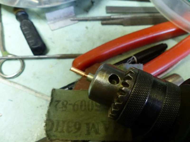

Доделал крепление, разметка с помощью такого винтика.

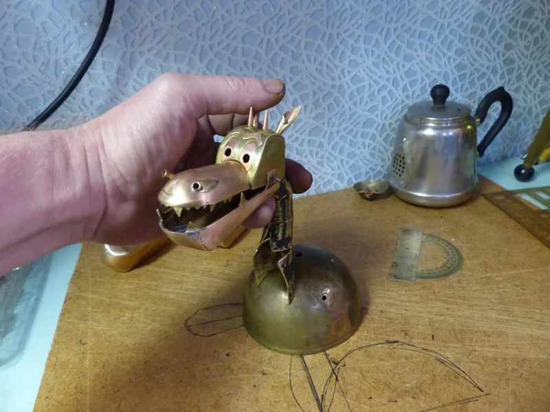

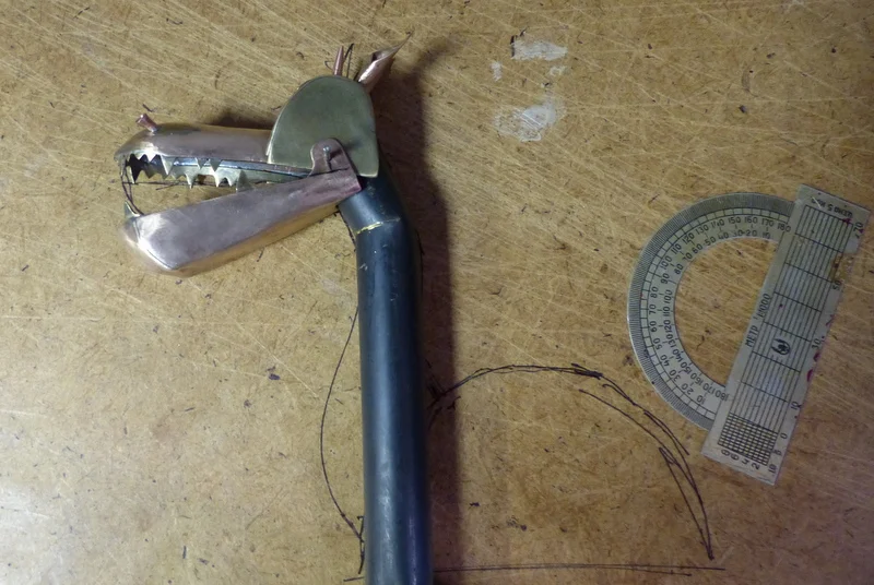

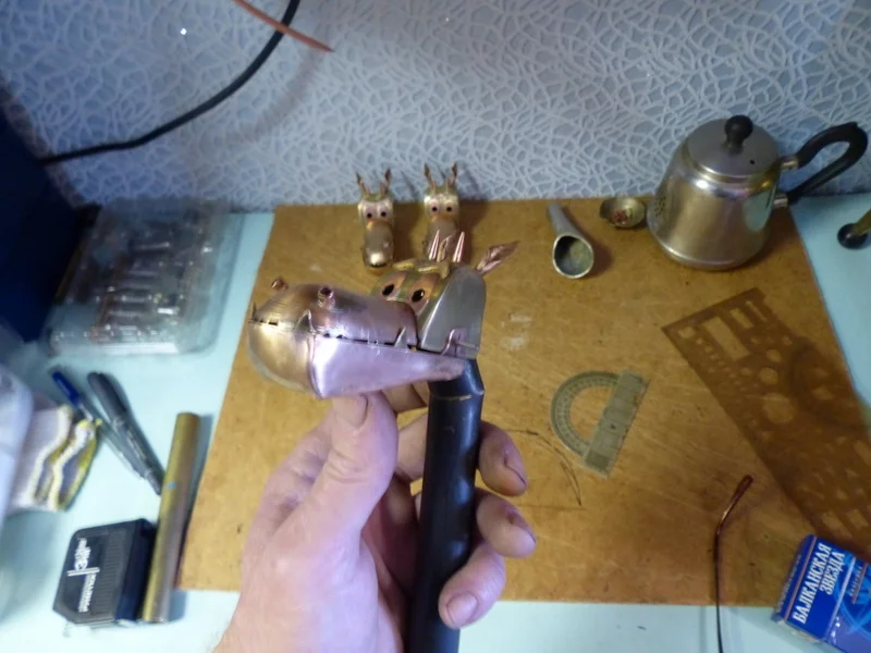

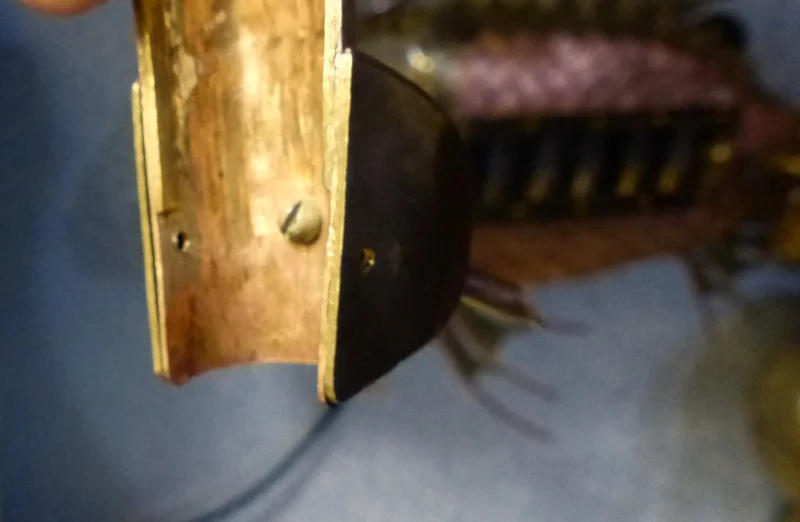

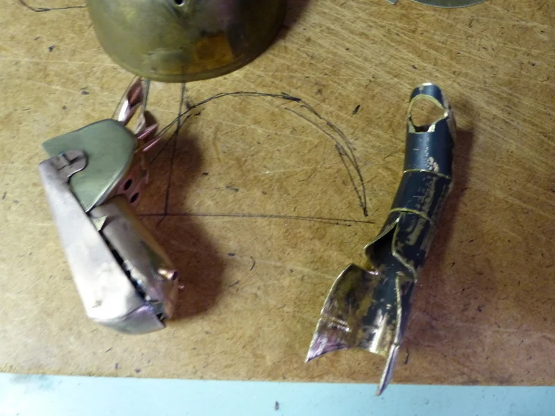

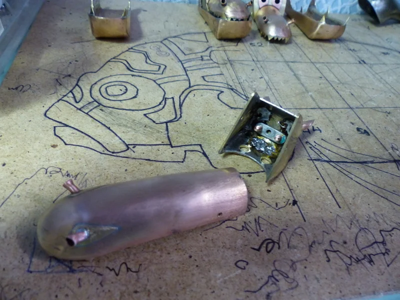

Начал делать шеи...
    82.3 KB · Просмотры: 69
    83.7 KB · Просмотры: 80
    49.1 KB · Просмотры: 85
    58 KB · Просмотры: 68
    64.9 KB · Просмотры: 81

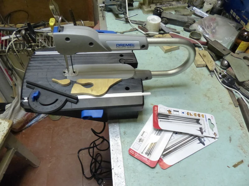

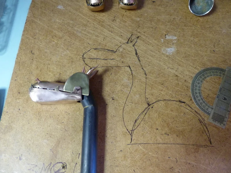

Тихо сам с собою, продолжаю...
    68.2 KB · Просмотры: 70
    63.2 KB · Просмотры: 86
Головы симпатично получились, но все добрые, может это и к лучшему. А с шеей возни тоже будет немало, ведь надо передать металлу "змеиную" гибкость. Забавная зверушка должна получиться, удачи и творческого настроения.
