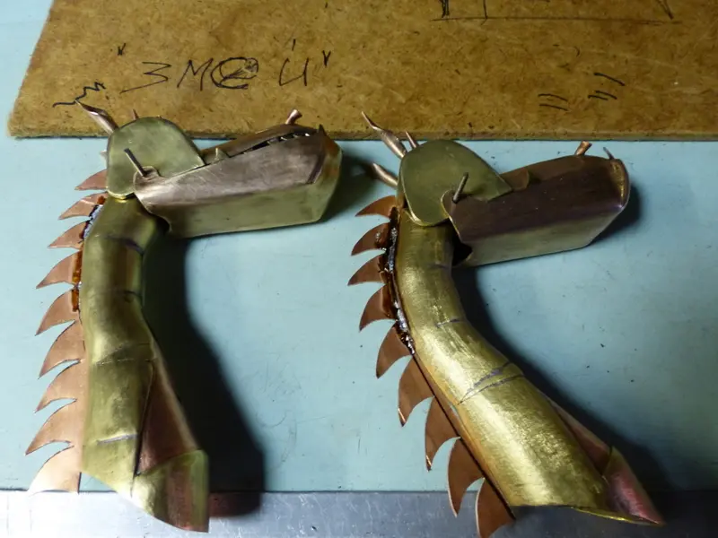

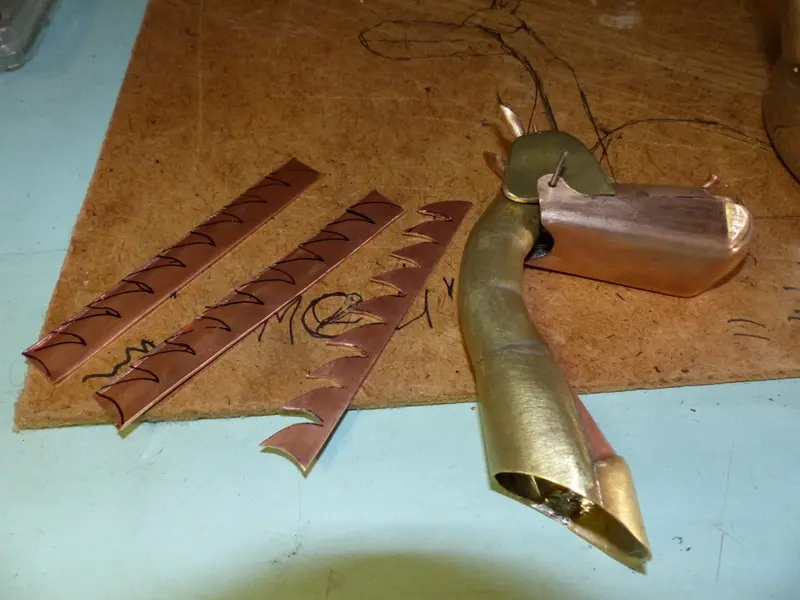

ещё конкурсы. Пришла идея по чайникам, сделать разрез чайника,
с огнем под ним и кипящей водой внутри, может это уже крыша едет. :tehnari_ru_211:

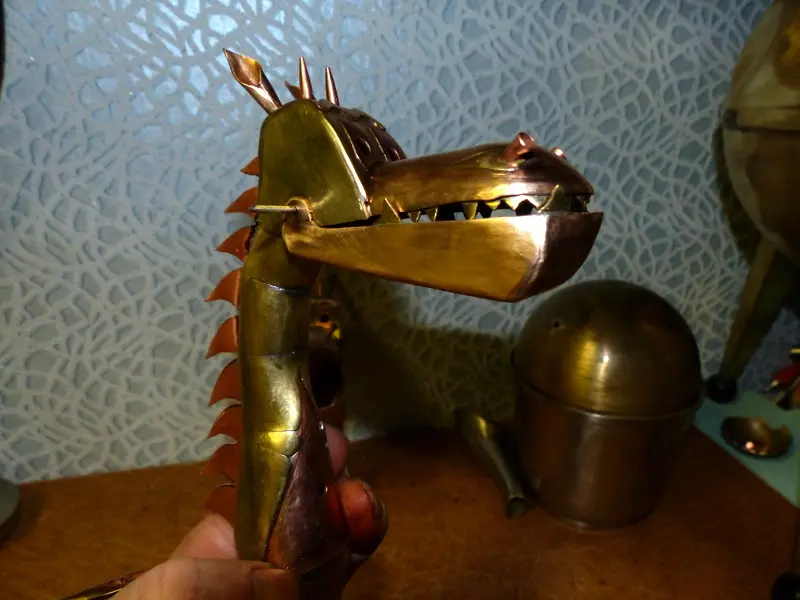

Как назвать не знаю, шипы на шее.
    35.2 KB · Просмотры: 77
    34.3 KB · Просмотры: 71

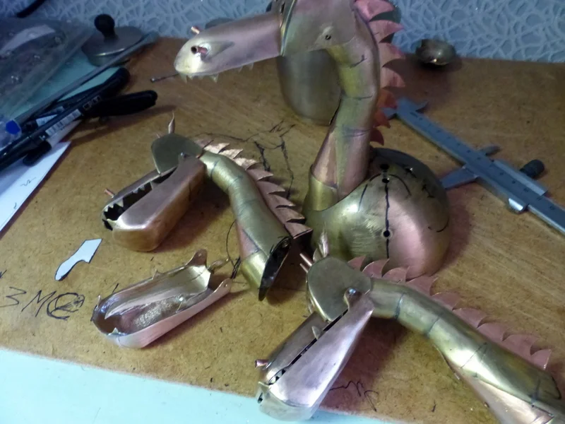

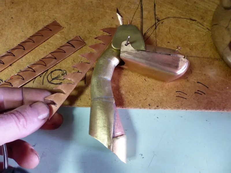

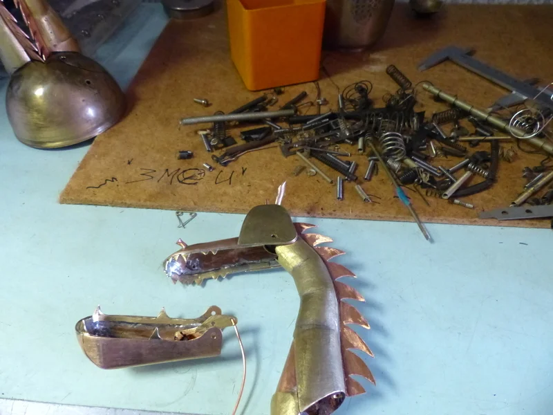

Опять помаленьку потихоньку!
    34.2 KB · Просмотры: 72
    30.3 KB · Просмотры: 78

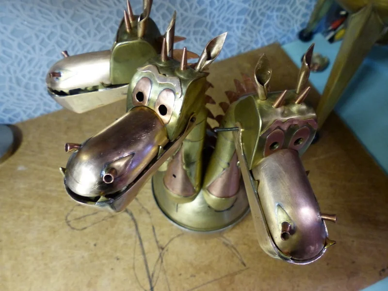

Головная боль, у Горыныча болят три головы сразу...
    51 KB · Просмотры: 95
    73.2 KB · Просмотры: 124

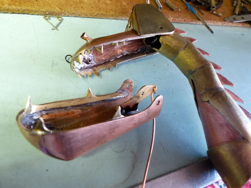

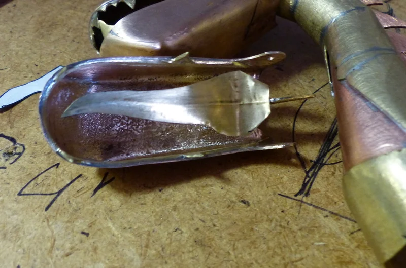

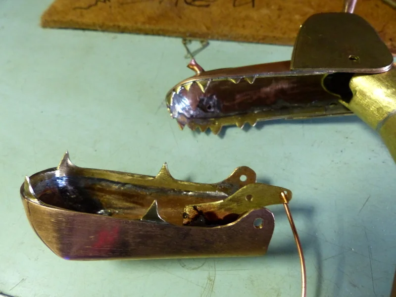

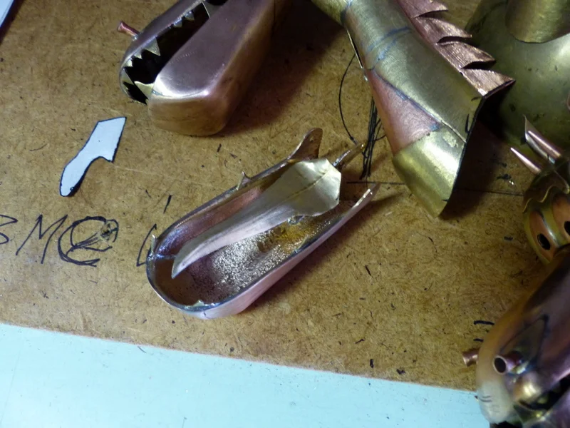

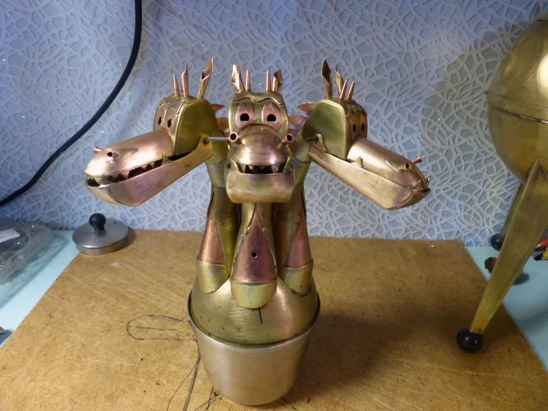

Делаю "открыватель-закрыватель" рта.
Сначала думал применить пружину, но все придумалось попроще,
главное тяги не будет видно с наружи.
    55.7 KB · Просмотры: 73
    40.1 KB · Просмотры: 62
    53.6 KB · Просмотры: 63
Да уж, как оригинально Вы претворяете в жизнь свой девиз(тот, который про полено)! Так вот каков он Буратино (единый в трёх лицах) если папа Карло -- СЛЕСАРЬ!
Без обид по поводу моих подначек, работа даже сейчас уже обладает эдакой монументальностью, Т-800 он и есть Т-800, а это Горыныч!
Были предложения поставить букву "с" перед полено...
Какие обиды, только вот работа не будет закончена к завершению конкурса,
теперь уже точно, как бы личные обстоятельства...

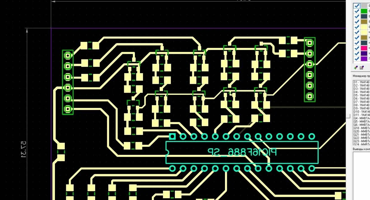

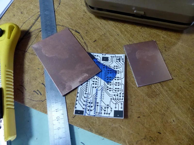

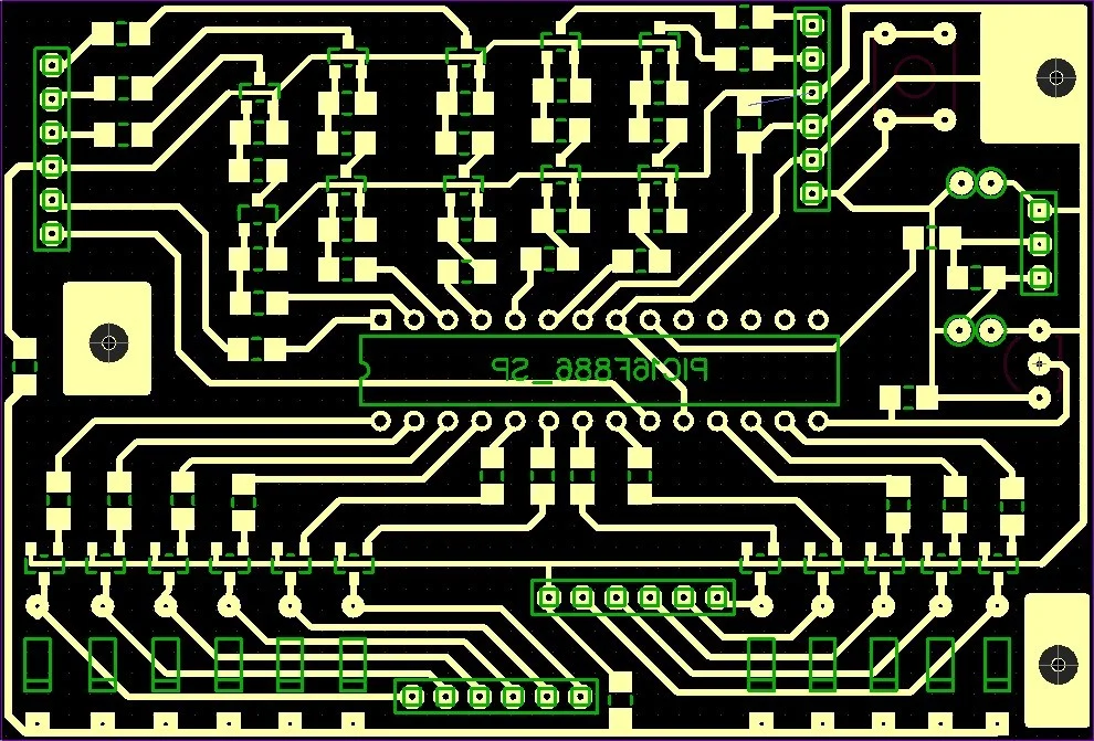

Второй день копаюсь с разводкой платы термометра, вроде закончил,
дорожки тонковаты 0.4-0,5 боюсь ЛУТом не получится, хотя в часах
вроде не толше. Ещё перепутал сторону установки микроконтроллера,
что б не переделывать перевернул на левую сторону. :tehnari_ru_942:

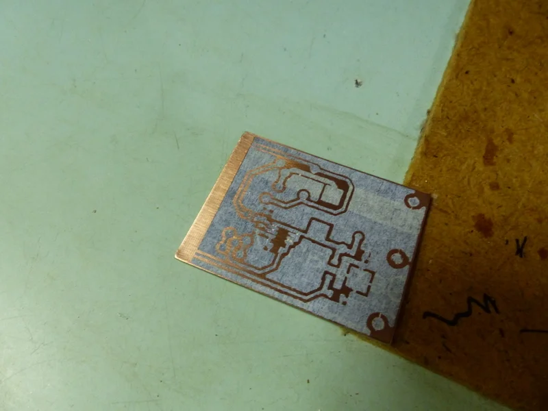

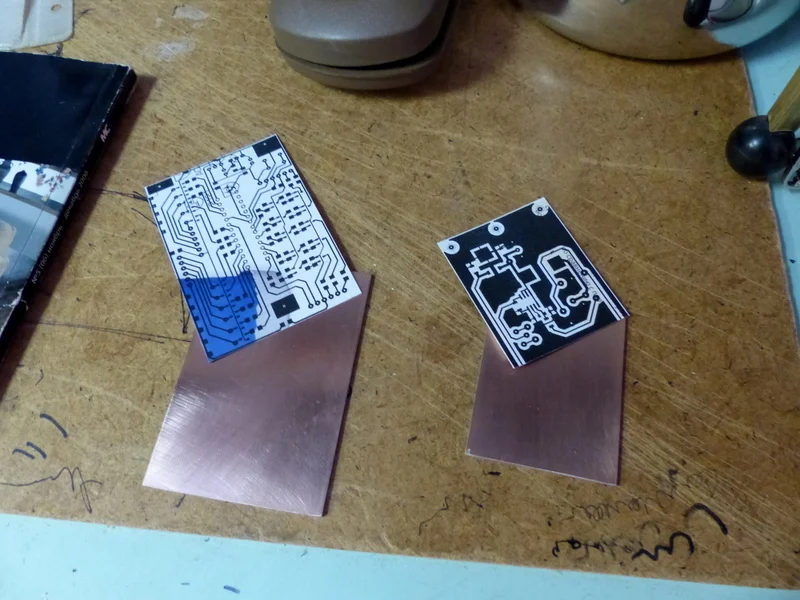

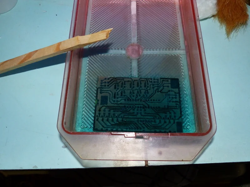

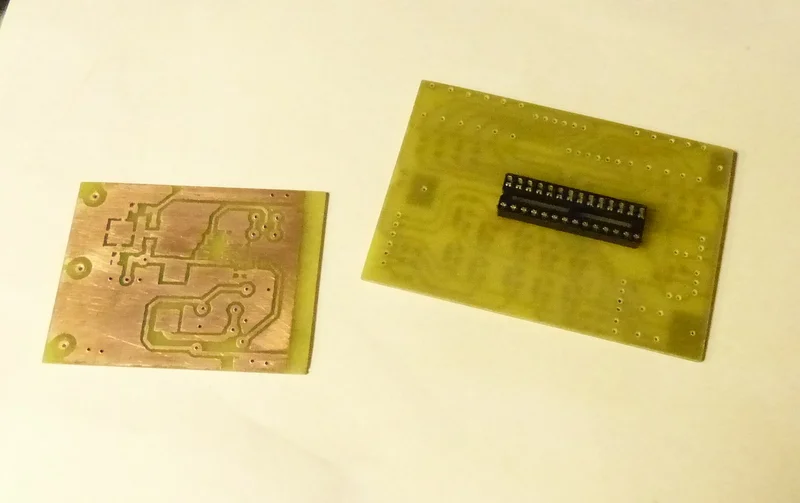

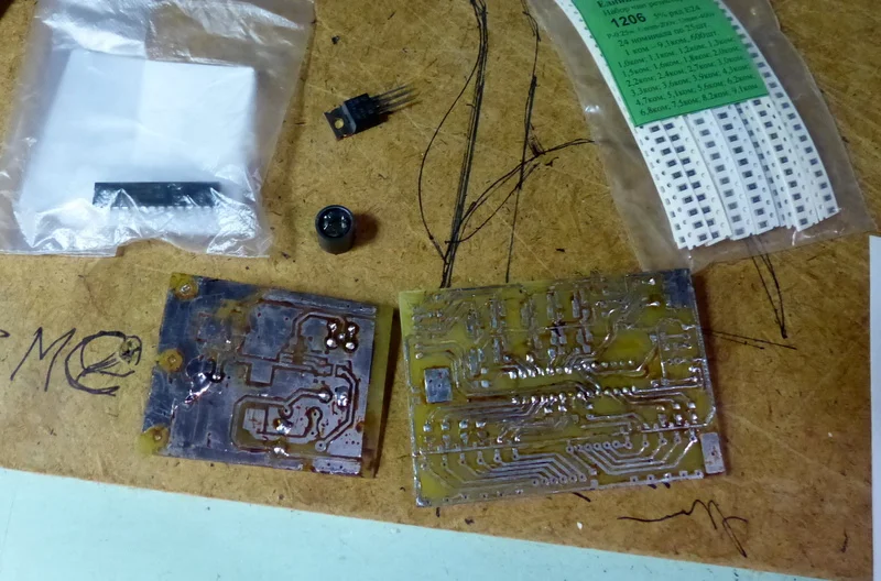

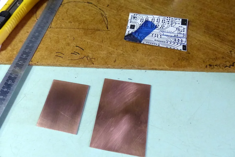

Очередь дошла до плат, с первого раза не получилось,
думаю что прогрел утюгом маловато, пол рисунка облезло,
тонер в принтере не родной. Ну сейчас немного ретушировал
и травлю лимонной кислотой.
    75.2 KB · Просмотры: 65
    48.3 KB · Просмотры: 95
    36.8 KB · Просмотры: 70
    79.1 KB · Просмотры: 81
    57.8 KB · Просмотры: 63
может бумага такая?
Бумага из журнала довольно толстая, просто с ней у меня
более менее получается, пробовал всякое, подложку от плёнки,
бумагу потоньше и т.д., то принтер не печатает, то ещё что.
Просто первый раз точно плохо прогрел, а тут перегрел,
кое где расплылось но не критично, отретушировал.

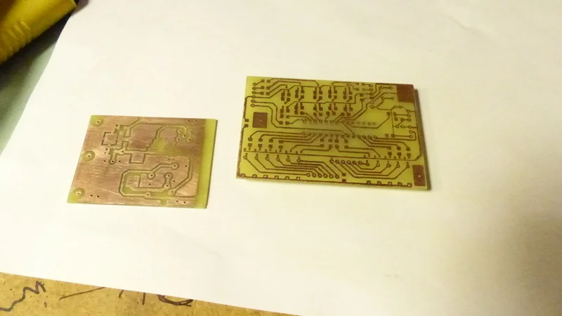

Вот что получилось вполне прилично, надо когда то пробовать
фоторезист и маску, но пока так.
Я запасы журналов "ЛКИ" и "Игромания" использую, вполне хороший резльтат, и греть толком не грею (секунд 5-10 потом в воду бросаю и бумага практически тут же вздувается) :))

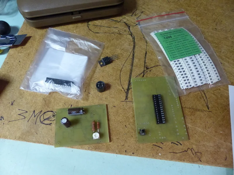

Облудил начал паять, после праздников иду в отпуск,
может успею что нибудь сотворить.
    69.7 KB · Просмотры: 69
    81.7 KB · Просмотры: 75

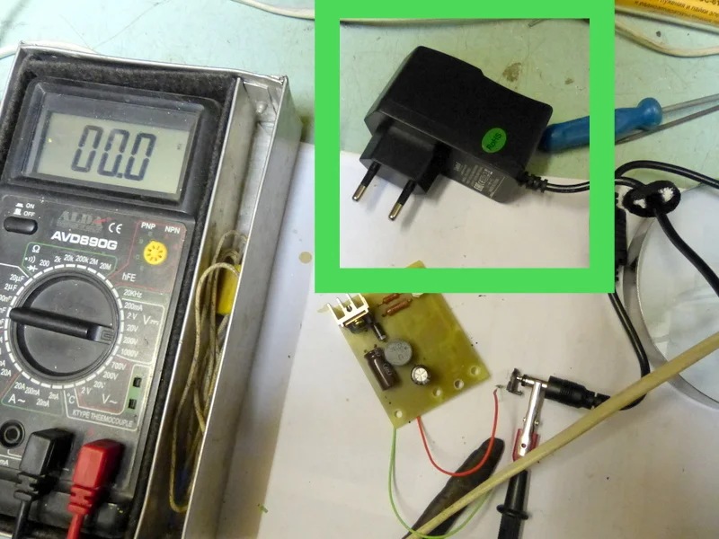

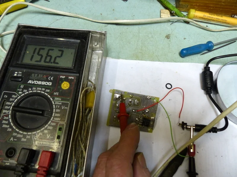

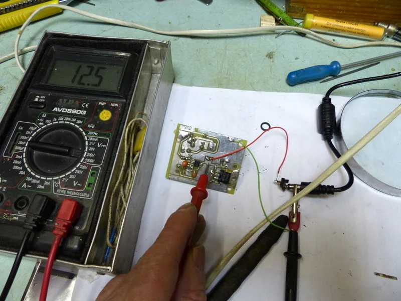

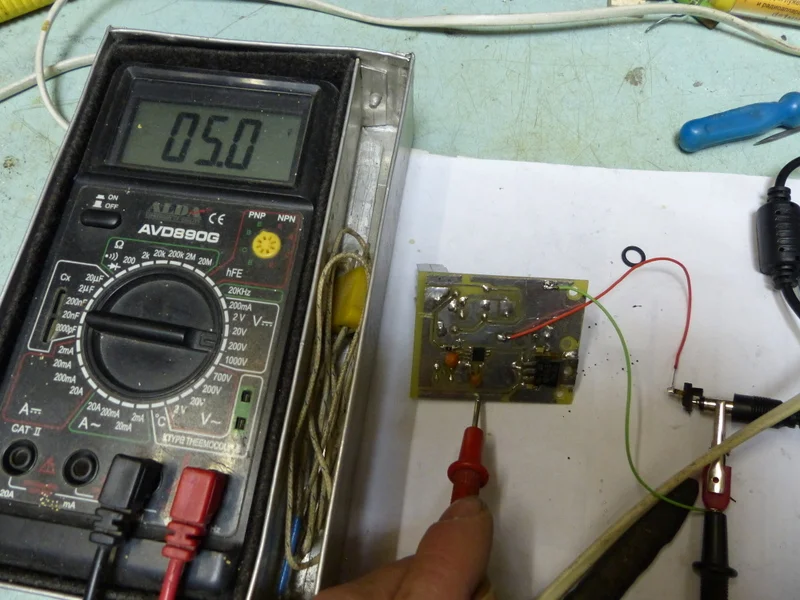

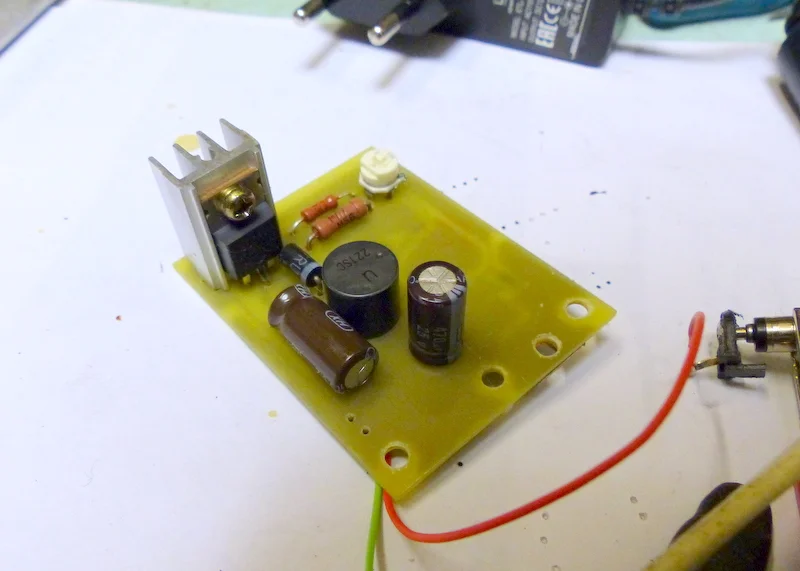

Собрал и проверил преобразователь напряжения.
Поступает 12 вольт выдает 5.0в и 140-180в.
Схема работает нормально, чего не скажешь
о китайском блоке питания 12 вольт 1,5 А
греется как кипятильник, хотя плата почти
ничего не потребляет, завтра замерею ток.
