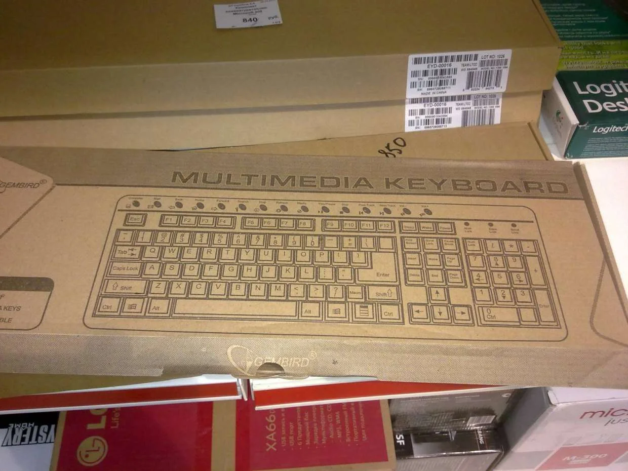

Клавиатура куплена давно,выбирал с круглым основанием кнопок(ребята из магазина разрешили снять кнопку чтобы мог выбрать то что мне нужно).Как всегда сделал ошибку купил только одну клаву в случае смерти хоть одной кнопки работа может остановиться.Понял про этот косяк только сегодня.
