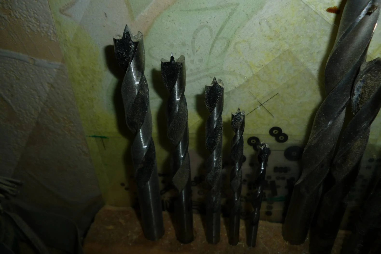

И теперь самый главный момент,как разметить все 112 отверстия с большой точностью и чем просверлить.Сверло по металлу думаю не подойдёт на выходе порвет стеклоткань или расколет дерево.Сверлить нужно 9.5мм.tehno015
Тут думаю может подойти вариант такой: Сделать распечатку отверстий на принтере,наклеить на фанерку, положить сверху. Вторую фанерку снизу. Стянуть полученный "бутерброд" струбцинами намертво и форстнером аккуратно попробовать. Правда я не знаю есть ли 9,5 мм.
Сверло форстнера - это по сути просто конец сверла по дереву. Так что обычным сверлом по дереву 9,5мм выйдет очень аккуратно и без сколов.
Сверлю дерево только ими.
Ну в принципе то да, это если на станке сверлить. А если в ручную это совсем разные вещи-это точно. Потому как у форстнера боковой режущей кромки нет,и если рука дрогнула то овальное отверстие не получится,в отличии от обычного сверла. Это я когда ремонт делал уже проходил :). Так что всё таки пришлось разориться. :)) Ну и форстнер в основном не для сквозных отверстий
И как это сделать?
Ну или по другому принципу ,приложить бумагу к имеющимся отверстиям,натереть карандашом.....
Острый карандаш, шило, (если нет разметчика), линейка, штангенциркуль. Размечать на лицевой стороне короткими штрихами, начинать сверлить тоже с лицевой стороны. Если нет сверлильного станка, то сверлить в два этапа, сначала сверлом меньшего диаметра. Ну и разметку считать более ответственной операцией чем собственно сверление. Удачи, слежу с интересом.
На принтере легко, делаешь чертёх например в Corel Draw сразу с нужными размерами и распечатываешь, Потом приклеиваешь бумагу с чертежом на дерево и сверлишь сквозь неё. Есть ещё вариант распечатать на лазерном принтере и перевести рисунок на дерево с помощью утюга по технологии ЛУТ:D
