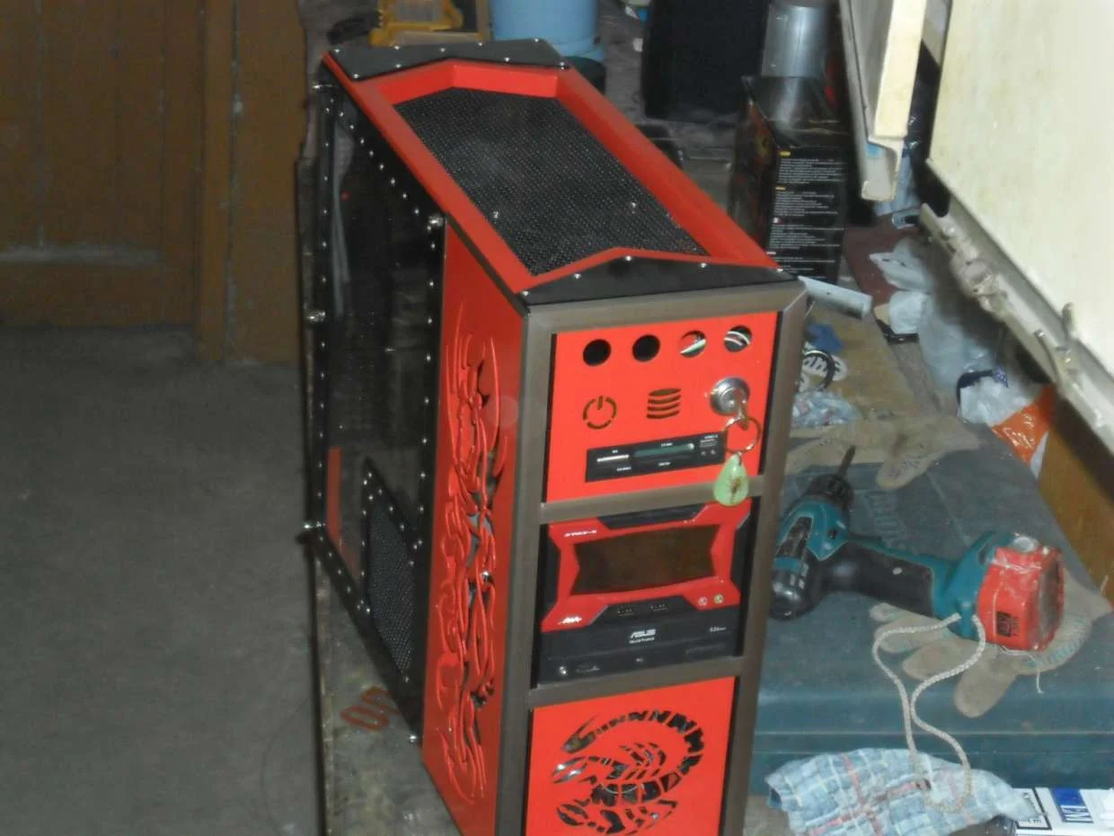

Молодцом! Интересно не пробовал электро-лобзиком, ручным
такой рисунок алюминиевый 1.5 - 2.0 мм, пару дней
Дракона я вырезал электролобзиком. На скорпионе то простой алюминь толщеной 1,5 мм ,да и рисунок мелкий. Поэтому использовал ручной. На драконе дюраалюминий 3 мм, с ручным лобзиком я бы наверно помер.

Оркстекло 2,8 мм
Закончил стеночну.
Вопрос чем отшлефовать оркстекро??? Скажу сразу купить новое пока негде. Пробовал шлефовать пастой гоя только ляпок наделал, когда присмотришся заметно.

полировать оргстекло удобно угловой шлифмашинкой (болгарка) с регулятором оборотов, на минимальной скорости, насадкой из овчинки и той самой абразивной пастой имени Государственного Оптического Института.
естественно полировать всю поверхность равномерно, иначе пятен не избежать.

А давай оркстекло закрашу чтобы небыло видно комплектующих:tehnari_ru_098:А если серьёзно, дракошу по любоме будет видно, когда окрашу. Во вторых это дополнительная вентиляция. И в третьих обожаю комплектующие :tehnari_ru_781:
Ещё раз молодец! Опиши технологию электролобзиком если не сложно,
просто я пилил алюминий, нормально, но всё зависит от сплава
и жесткости.

Внизу использовал гэобразный обрезок фанеры толщиной 2 см. Один край прикрутил к рабочему столу саморезами чтобы не болтался, пилил во внутреннем углу чтобы площядь опоры была как можно больше. Сверлил несколько отверстий и вырезал кусочками по рисунку.На счёт дюрали, прочная но хрупкая, ломается при изгибе примерно на 40 градусов.
Я исправил слово дюралеалюминий на алюминиевый сплав, спасибо я понял, пилил с фанерой вместе, а зуб пилы какой?
Не с фанерой, а в углу. Сделаем проще, завтра планирую на вторую сторону рисунок выпиливать. Всё сфотографирую и вечерком скину на страничку.

Сделал пару накладок.
А вот мой принцип вырезки таких решоточек, но для толстой дюрали. С тонким алюминием этот способ не прокатит.
Как я и писал ранее фонера прикручена саморезами к рабочему столу
И вот я почти закончил:vic:
