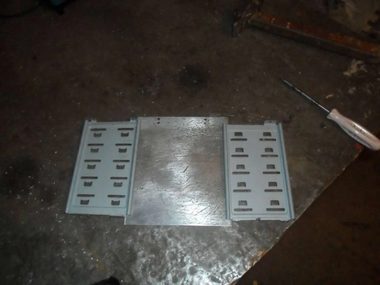

Проклеил все детали, подготовил и покрасил раму
собрал окрашенные детали и приладил резиновые ножки
окрасил и закрепил рамку под блок питания
прикрутил скорпиона на его законное место
сделал прикольную опору под блок питания с таких же резинок что и ножки.
подогнал несколько уголков на перед и пару железок от старого корпуса под платы

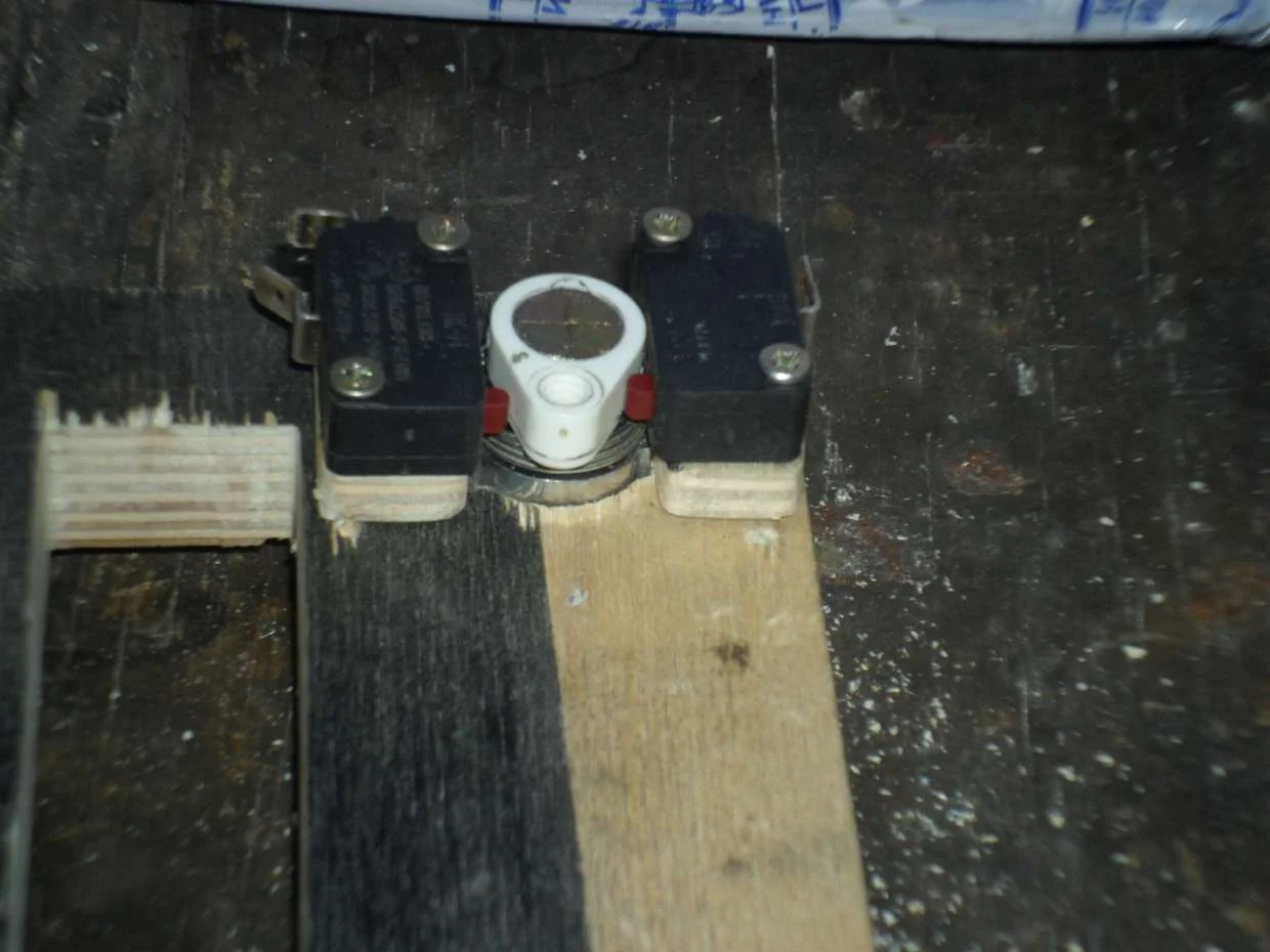

Начинаю мудрить запуск и сброс с одного ключа. Принцип прост и надёжен. Использую дверной замок от лады и 2 концевика с микроволновки
