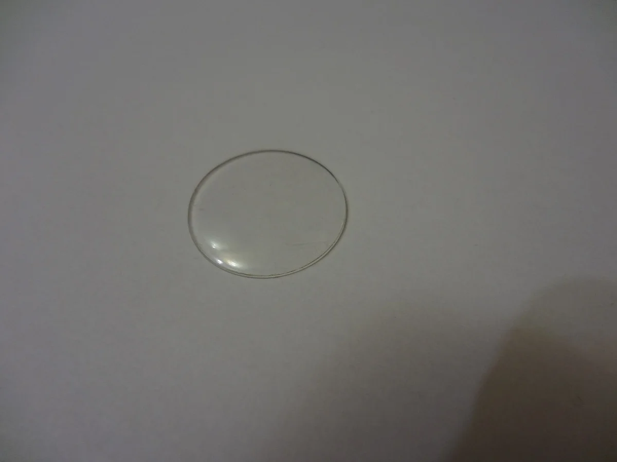

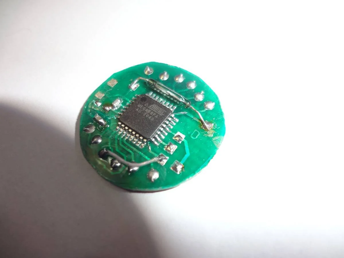

Сегодня вот забрал стеклышко под часы диаметр 28 мм. и фото платы с обратной стороны. на ней нехватает кнопки и кварца. Все в поисках SMD кварца на 32.768 kHz из тех что у меня есть они по диаметру 3 мм.

Взял БП 18В на 1 А минус повесил на крышку часов крышку опустил в стаканчик на плюс повесил ватку и ватку опустил в стаканчик с очень соленой водой (примерно 2 ст. л. на 50 мл.) и пошел процесс травления. Все что было не заизолировано на крышке вытравилось. Саму крышку покрывал жидким фоторезистом.

Понял что больше всего времени трачу на поиски оборудования что бы вытачивать, фрезеровать и т.д. На работе все это есть только вот времени нужно подгадать когда можно подойти к станку. Вот уже недели 3 ищу где купить плашку и метчик меньше 1 мм. никак не найду пока вытачивал кнопку понял что пойду к часовщику просить его нарезать резьбу. А теперь точно определился что кнопка в стиле классики и ставить её буду по классике на 3 часа.
сегодня забрал головку под кнопку уже с резьбой нашёл под неё винтик и вставлял стекло пока вставлял 1 сломал, на втором уже получилось.... :)
Надо было феном греть :)
Я после 40 минут вставляния 2-го стекла уже думал про фен. Но буквально как подумал про фен и оно защелкнулось. А домой забыл взять что бы сфоткать.
Я после того как раздавил стекло на своих (тоже вставлял, но то правда более 40 лет часам), стал перестраховываться, теперь на всех часах плекс подогреваю для эластичности на всякий :D
