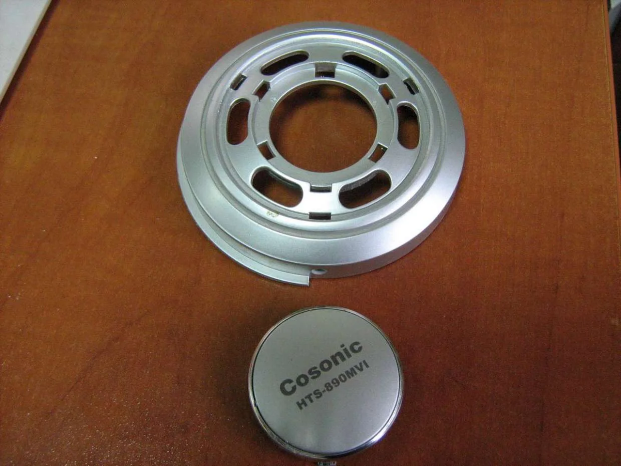

В сем форумчанам доброго времени суток, тоже решил поучаствовать.В какую категорию относить работу даже не знаю. Скорее всего в компьютеры и всё что с ними связано, буду моддить гарнитуру HTS-890MVI 5.1, а она подключаются только к компьютеру через USB.
Как то разломалась она вся:)), хотя вроде металлическая, оказался металл какой то хрупкий, аж в руках крошится.
Ага, начало положено всё напроч распотрошил.
