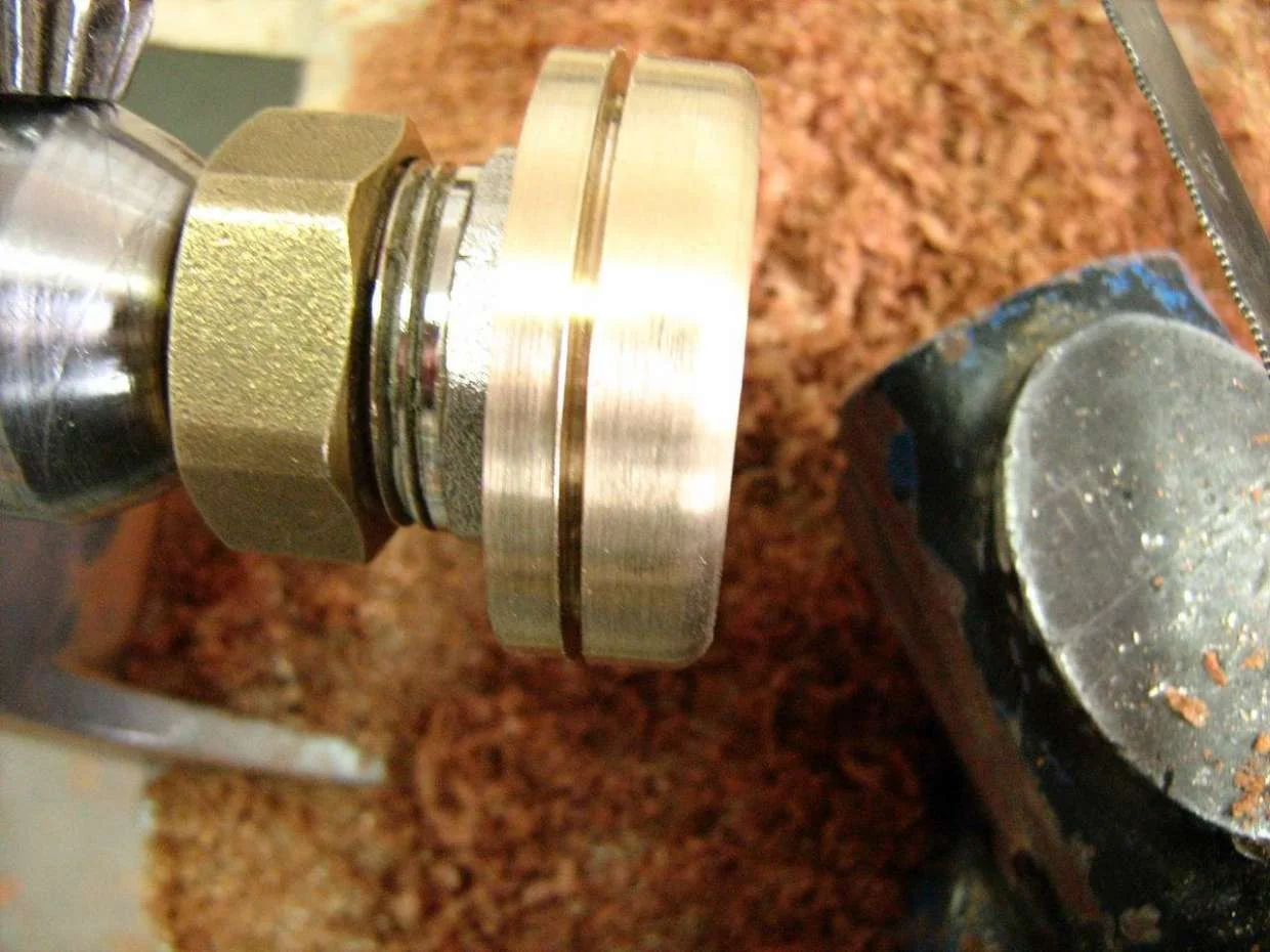

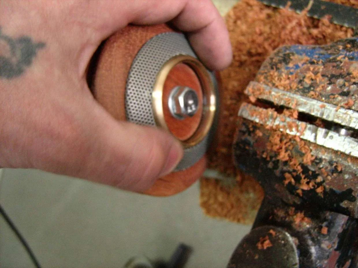

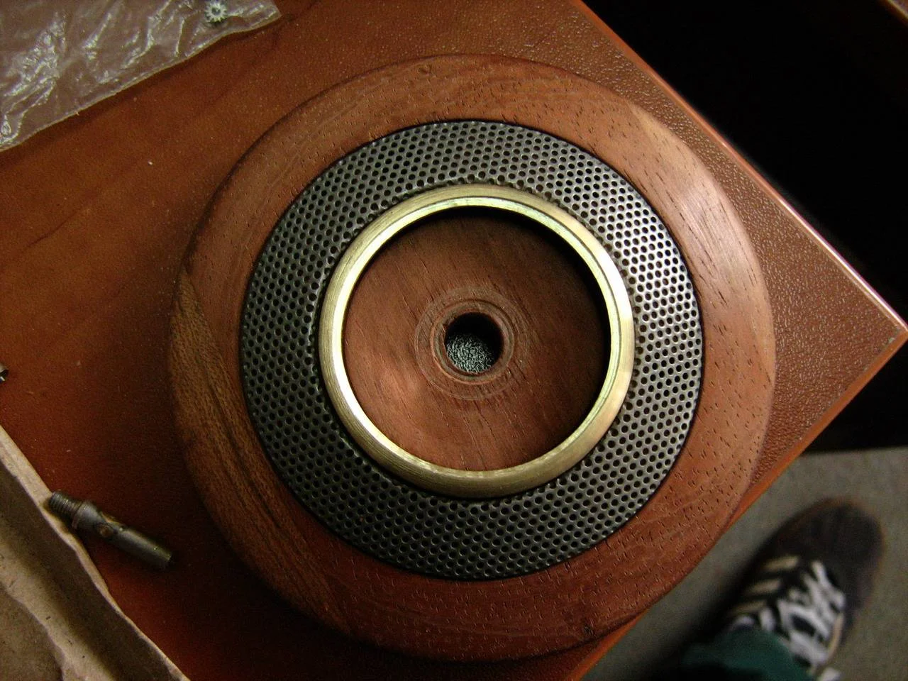

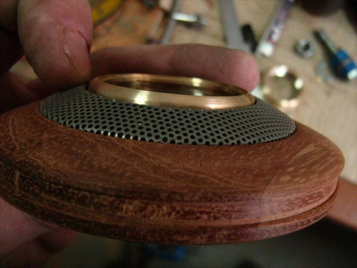

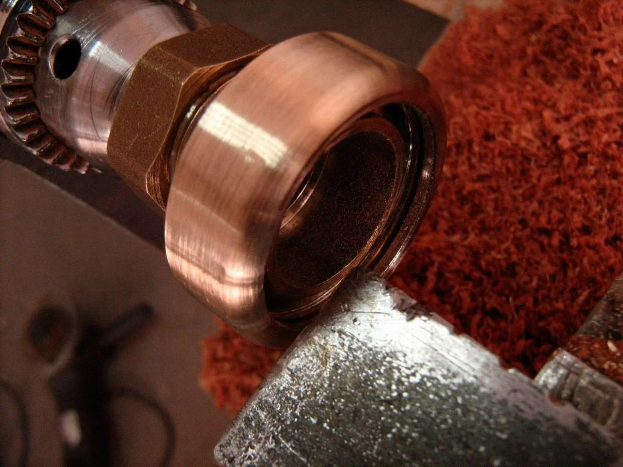

Ну вот,итог сегодняшней бессонной ночи . Я наконец то понял как будет выглядеть сия гарнитура . А потому поутру приступил

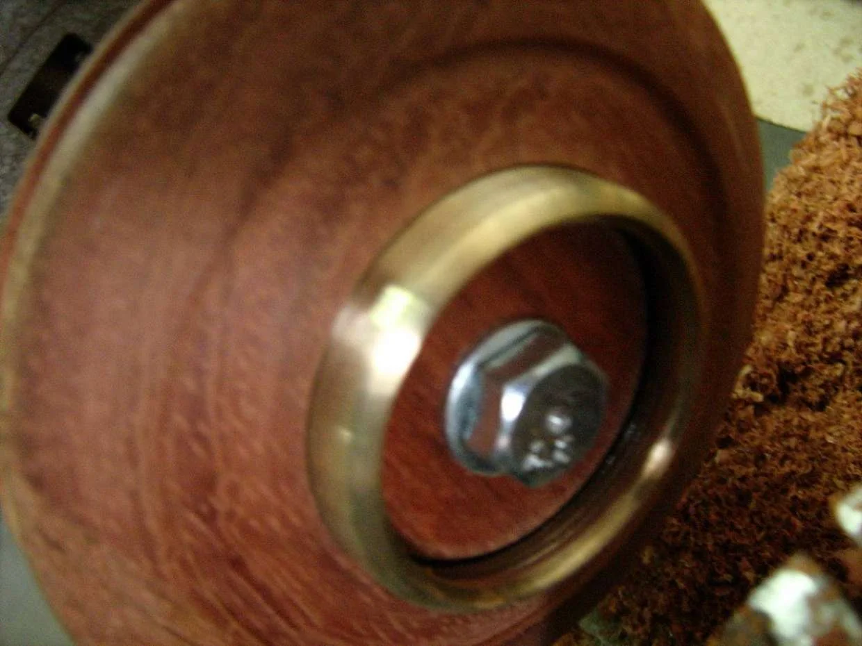

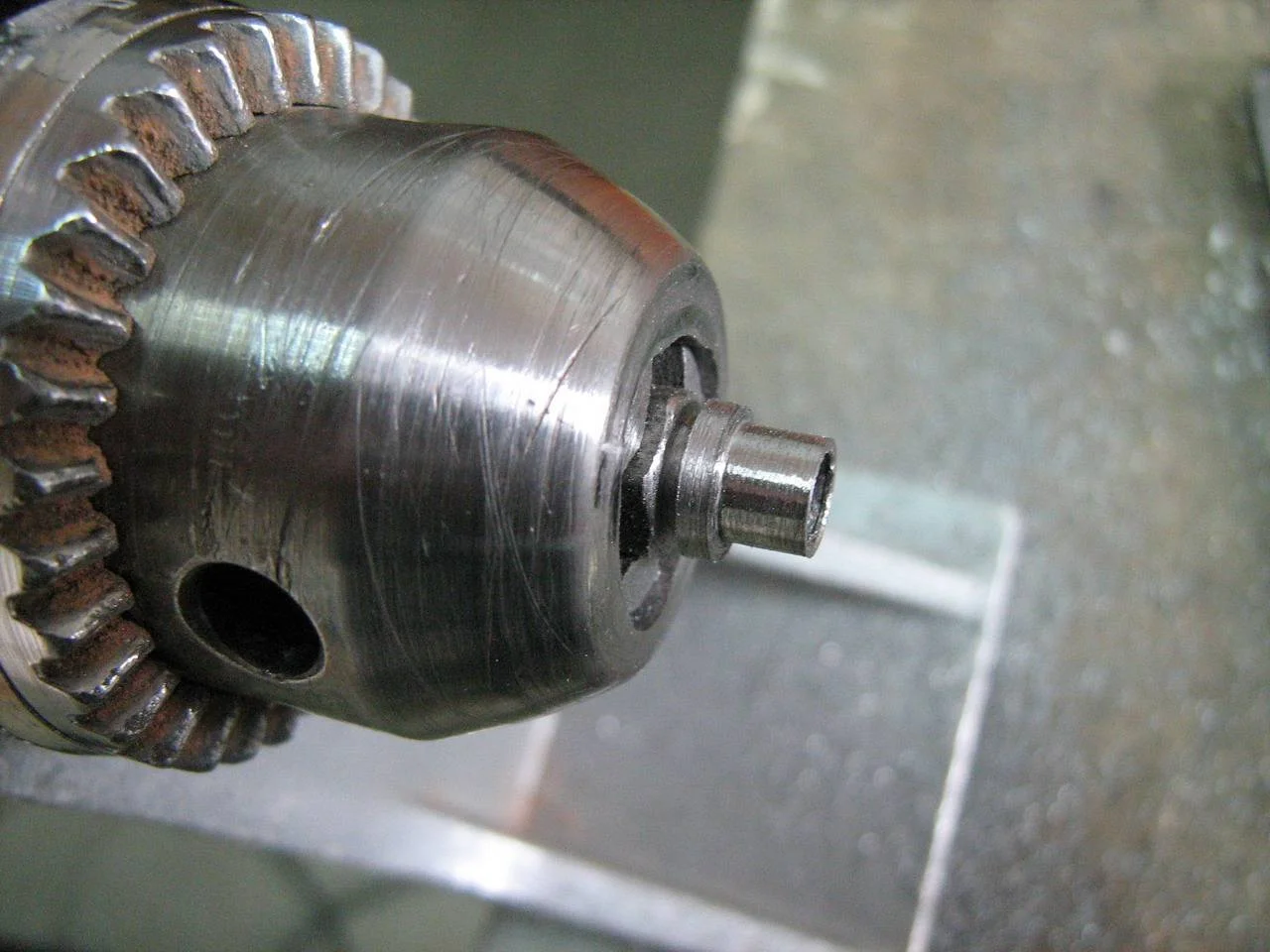

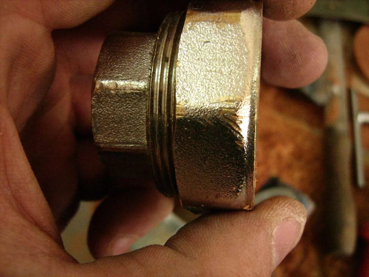

Это переходная муфта для ПП труб,её ещё называют "американка"... почему то,в ней резьба сорвана,но для моих нужд хватит.

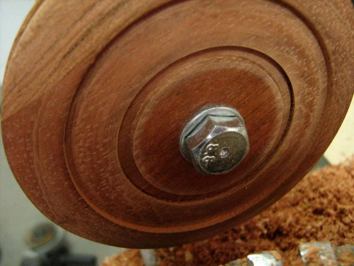

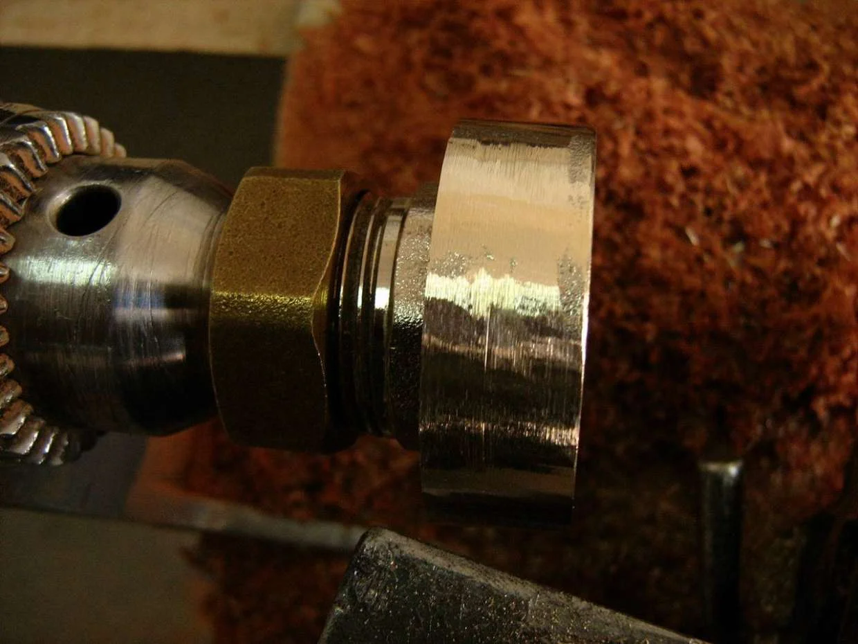

через переходник зажимаем в дрель....

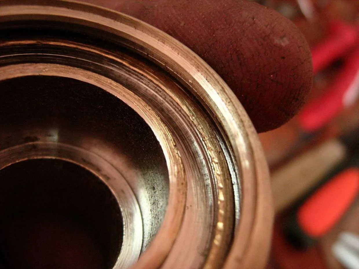

снимаем внутренюю фаску,формируем буртик,потом расскажу :)

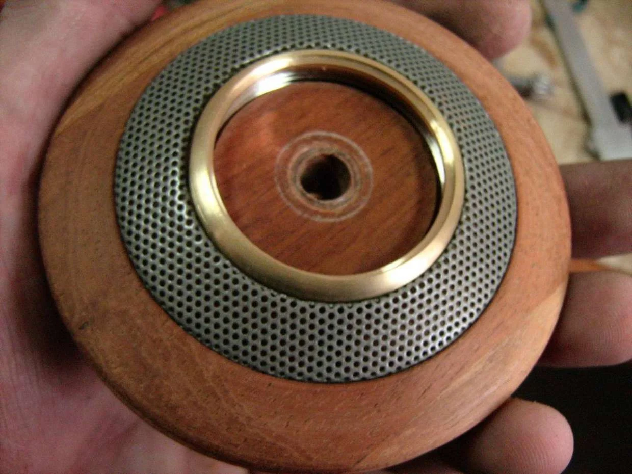

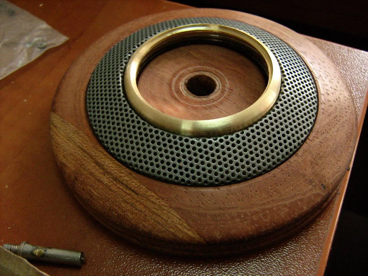

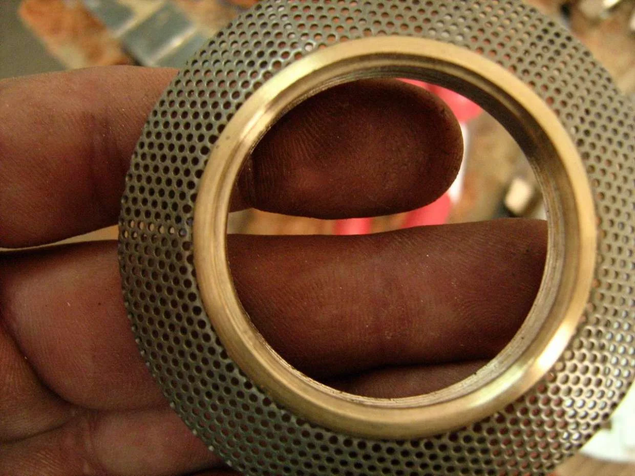

подмеряем под сетку,надо чтобы ооочень точно подходила
убираем лишнюю высоту

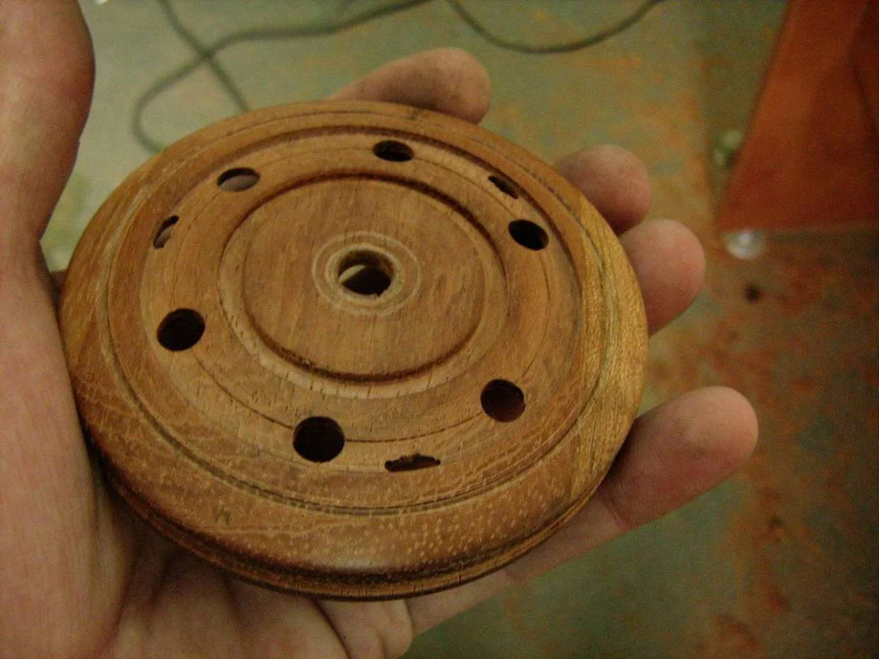

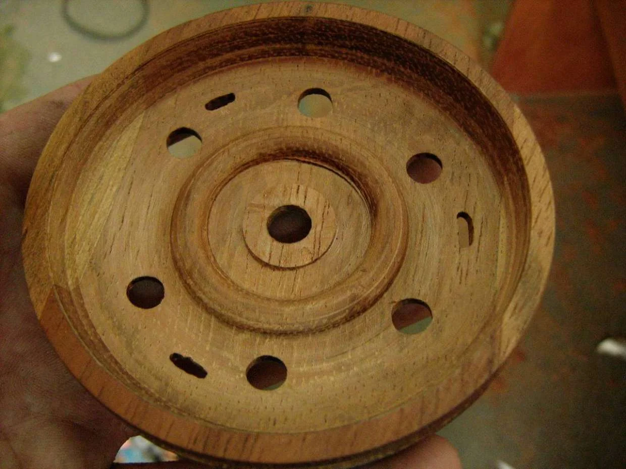

теперь понятно для чего эти круглые пазы
в них вставляется сетка, и латунная вставка
как ни удивительно но получилось сразу ,и главное ТОЧНО.
Ну просто класс!!!
офигеть, я просто в шоке.
Очень нравится работа, но конечный вес устройства думаю получится ещё тот...
Спасибо :). Рад что нравится,а у самого аж руки зудят:)).
Не знаю :),не шапка мономаха конечно:)), думаю грамм на 100-150 больше исходника... а может 200.. Посмотрим. Было бы ещё чем взвешать. может у кого есть идеи..

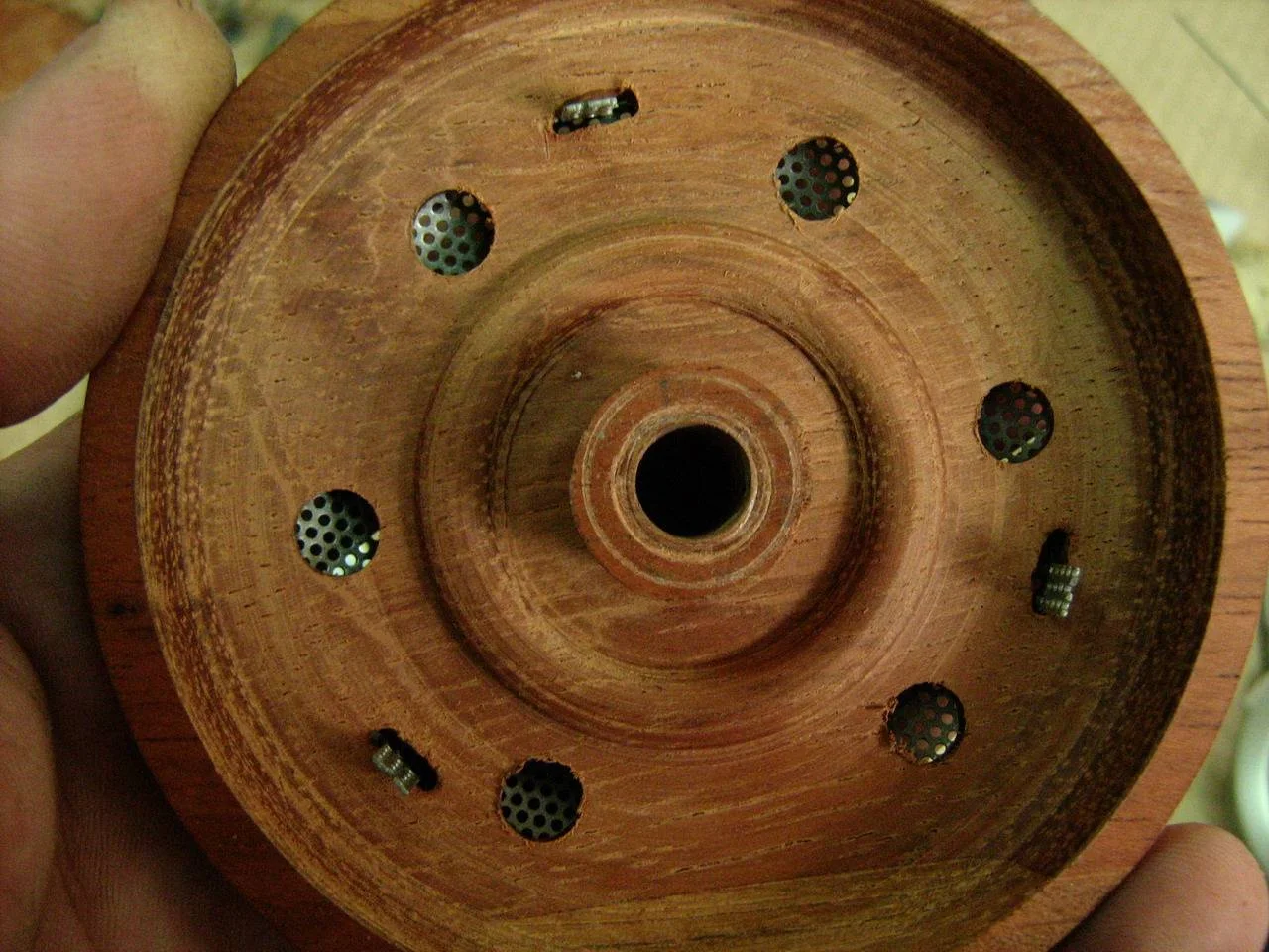

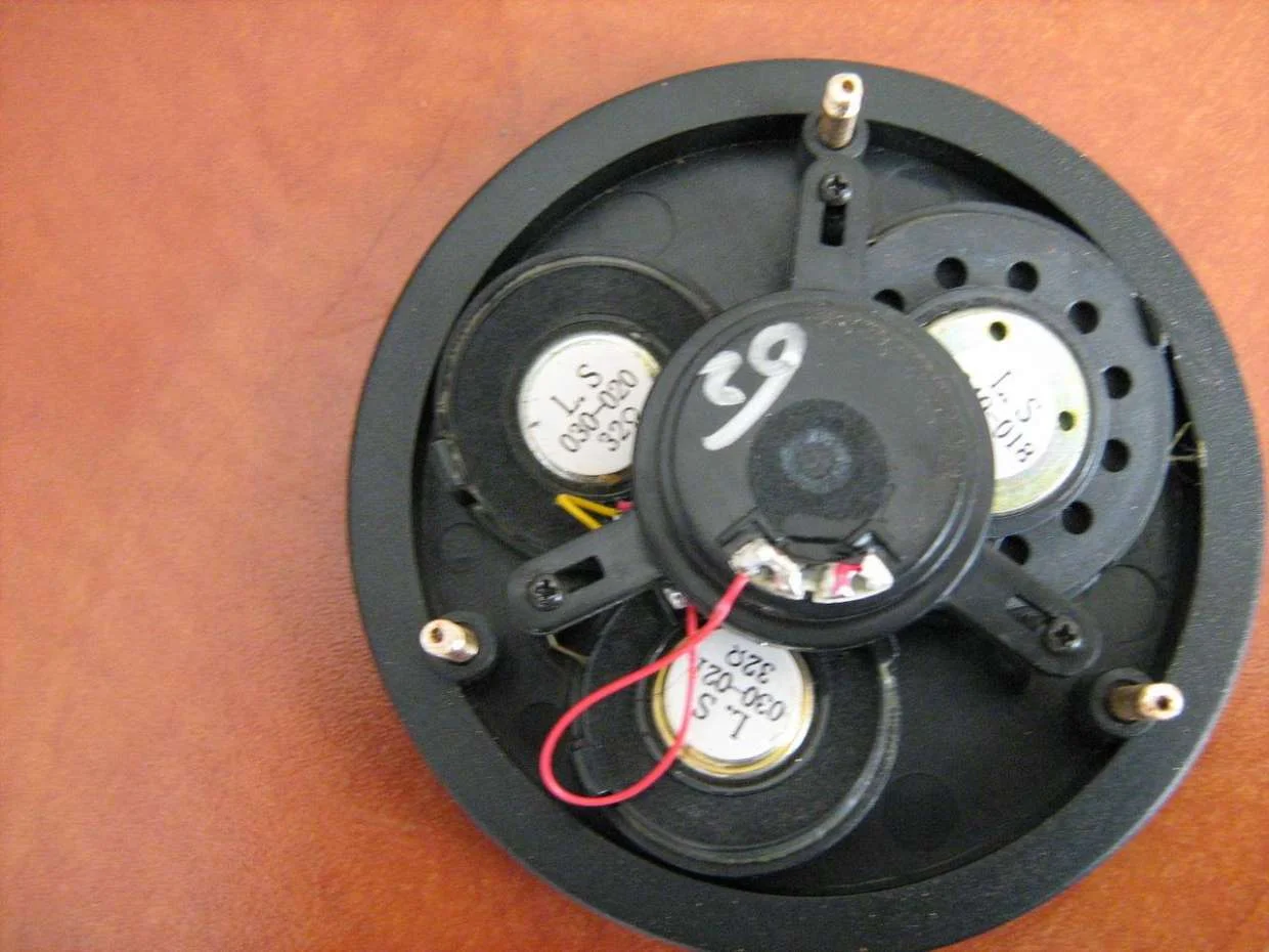

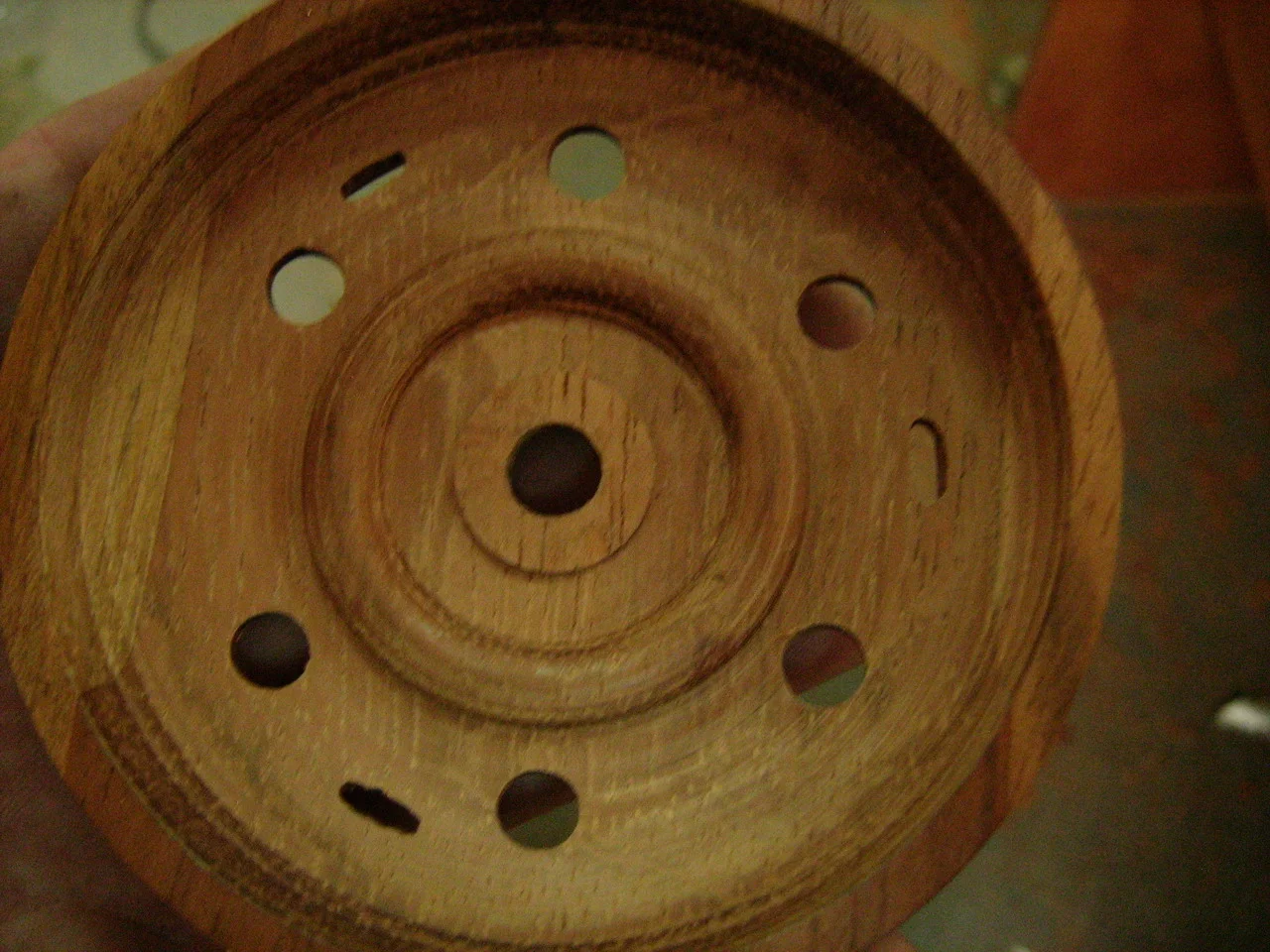

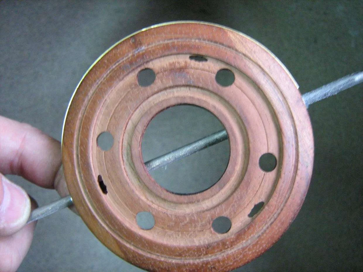

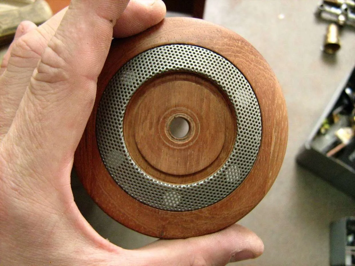

"облегчил" чашки. Тут и описывать нечего,всё на фото...
и последующая примерка к дуге

Получается просто отлично, очень нравится как сочетается цвет и фактура дерева с латунью :)
Я бы на верное даже не стал покрывать глянцевым лаком, матовость дает своеобразный вид (можно проверить на куске древесины глянцевый и матовый лак)
Такую древесину обычно не вскрывают лаком, а натирают маслом, после полируют.
честно говоря тоже не хочется лакировать, потом поэкспериментирую на остатках
Чем же тебе пайка не угодила?
:) Причин несколько,да они ещё в кучу собрались, там места не много для качественной пайки (или у меня припой не твёрдый), А резьба хоть и несколько витков,но закрепилась очень крепко. А ещё при прожарке латуни, место пайки разваливается:)

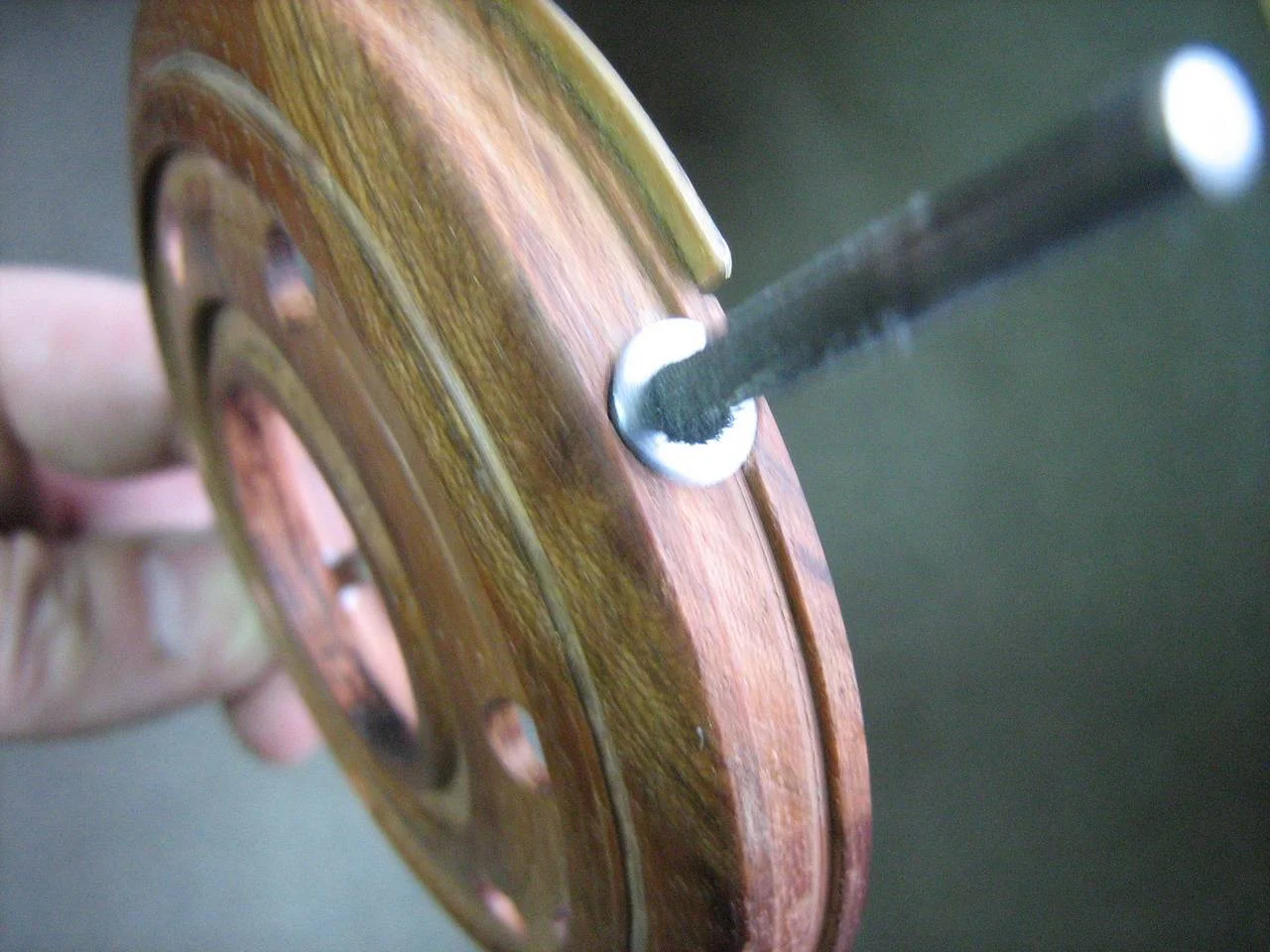

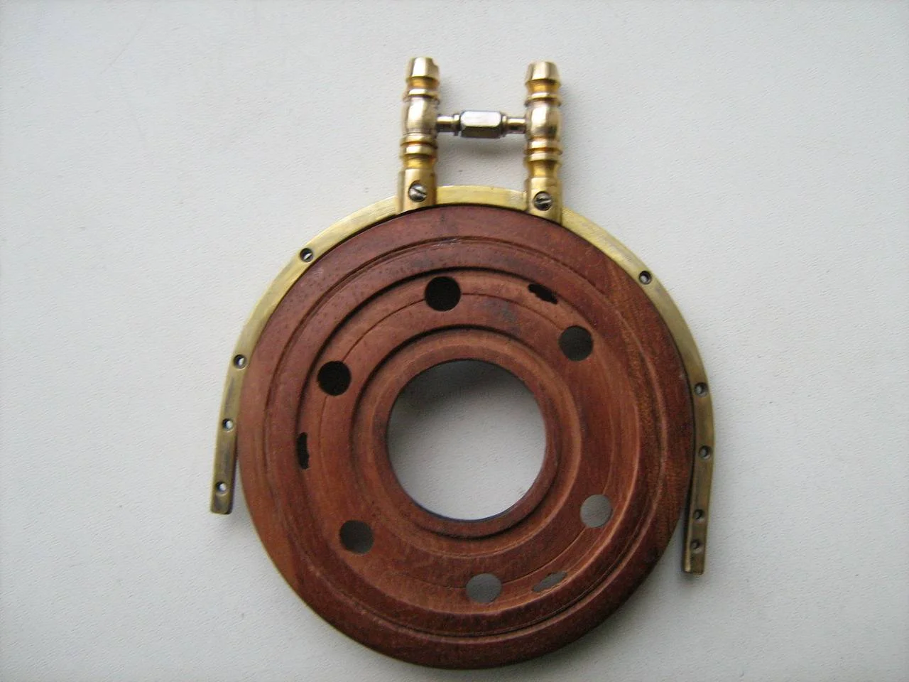

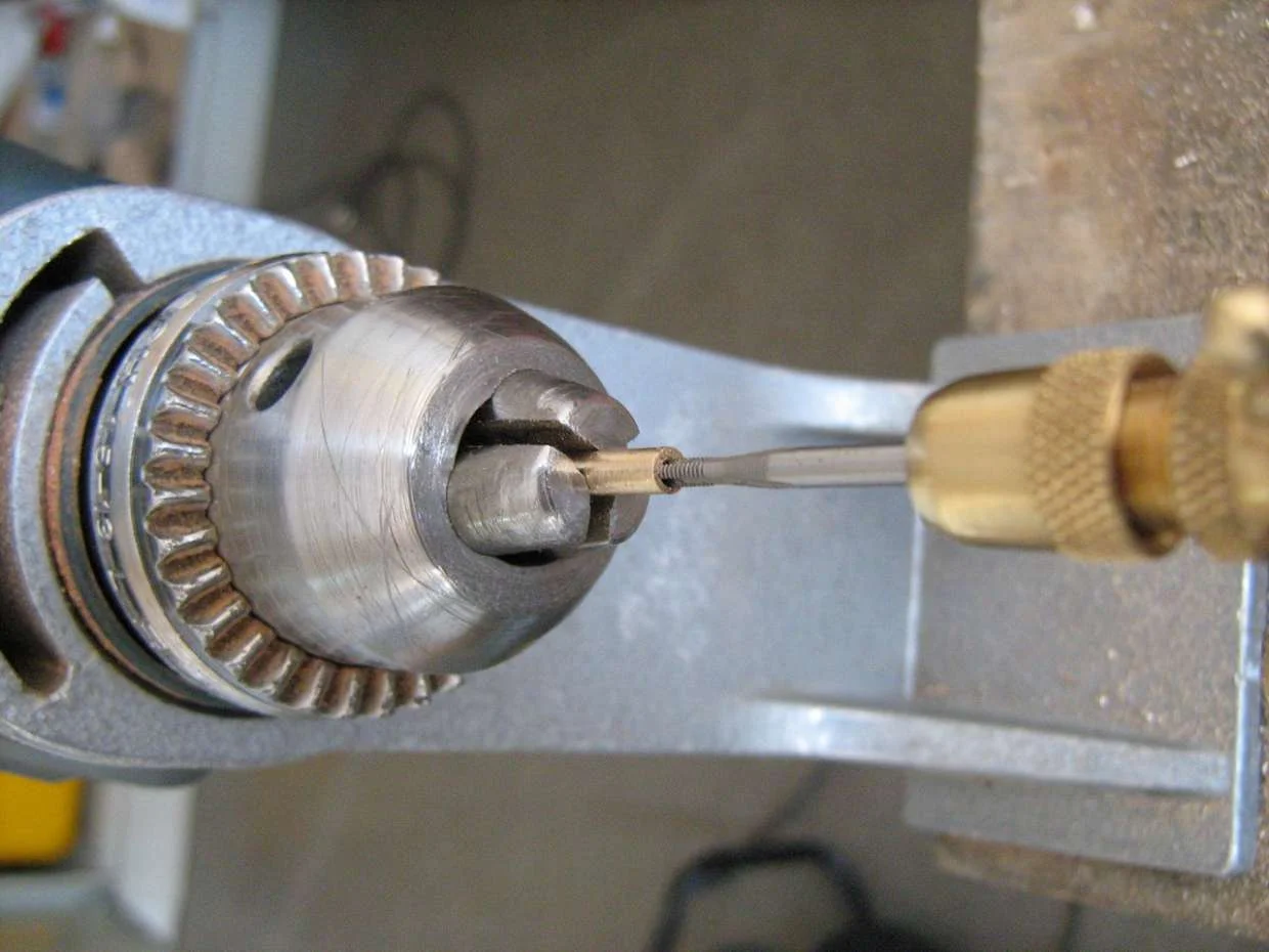

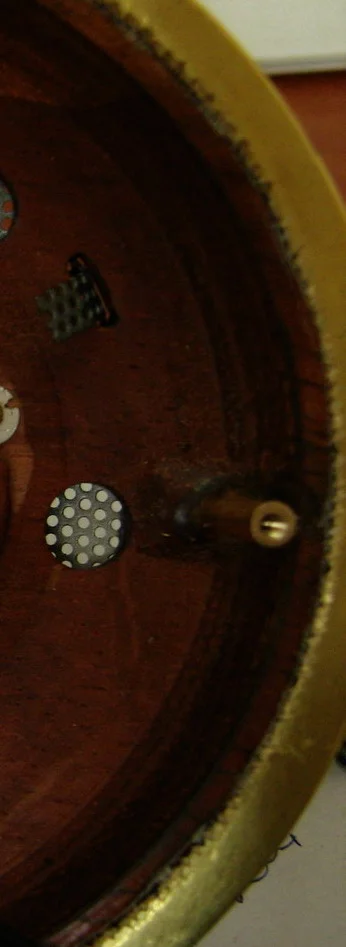

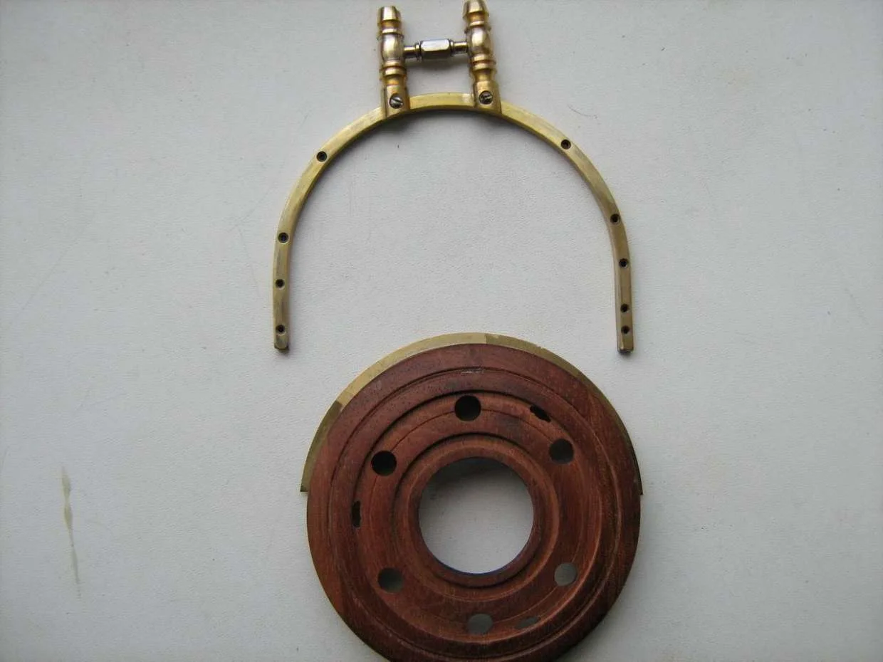

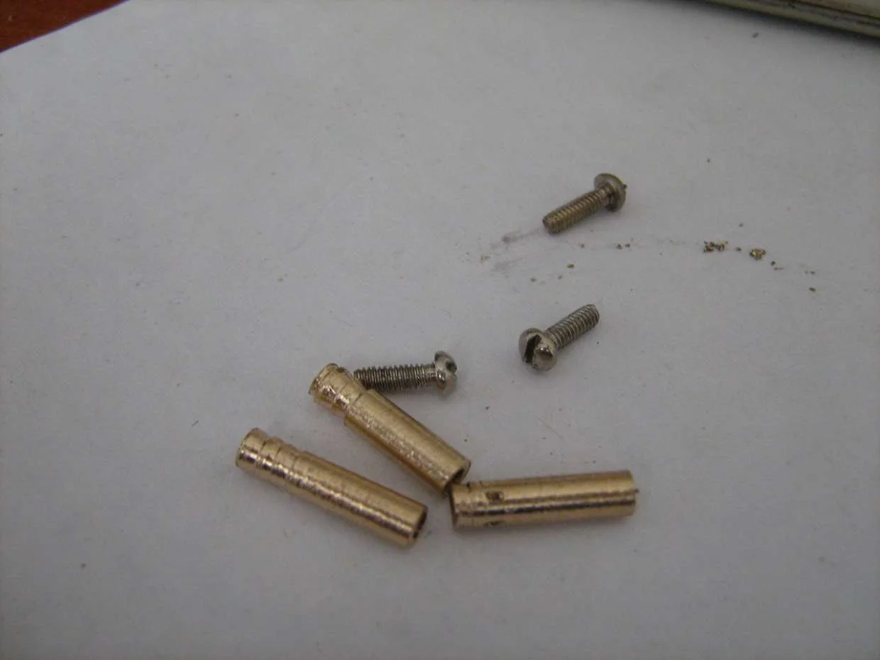

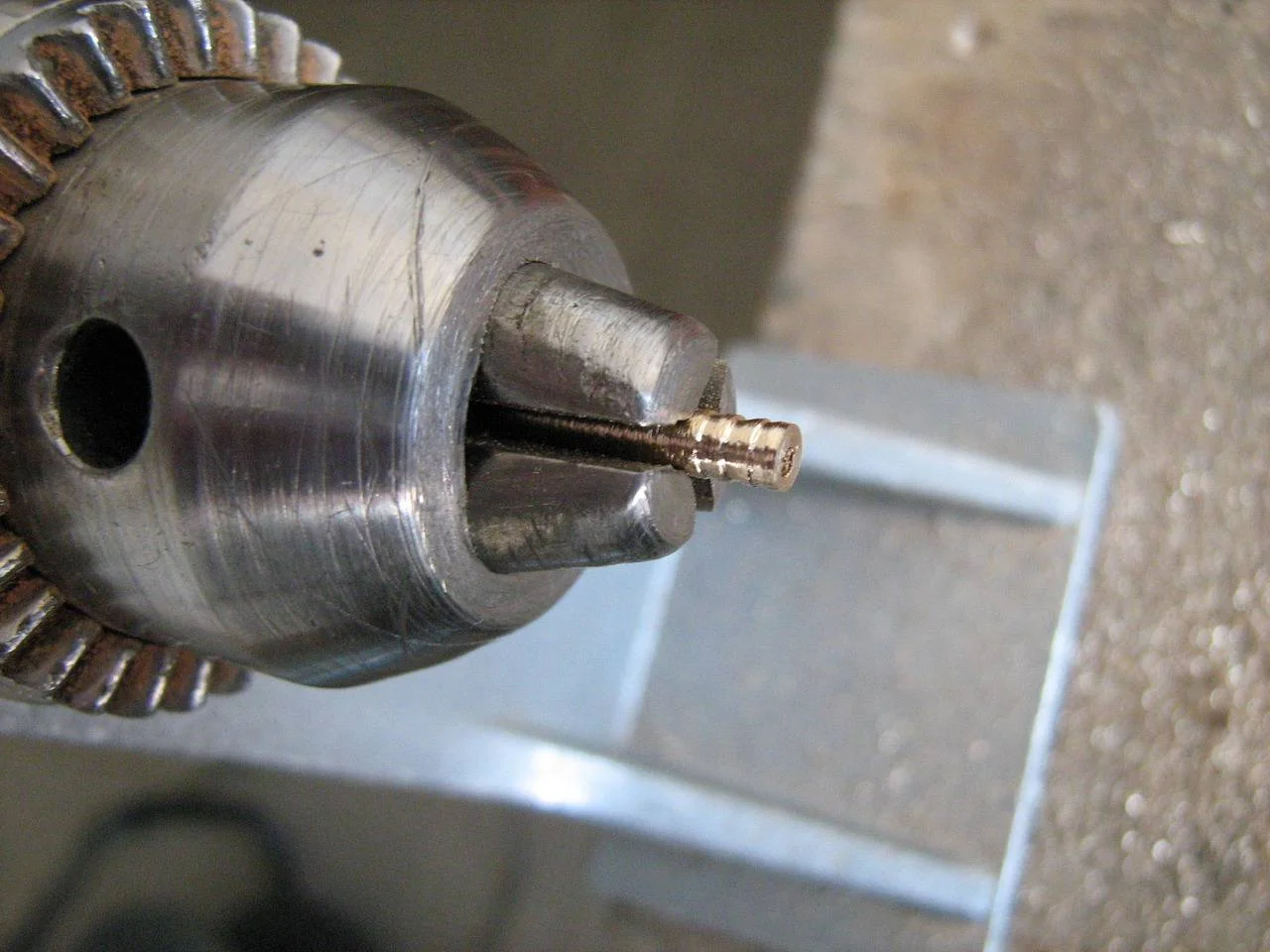

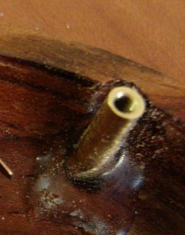

выточил стойки (один конец специально сделал волнистым потому как буду клеить на эпоксидку в углубление),
нарезал резьбу
примерил по высоте

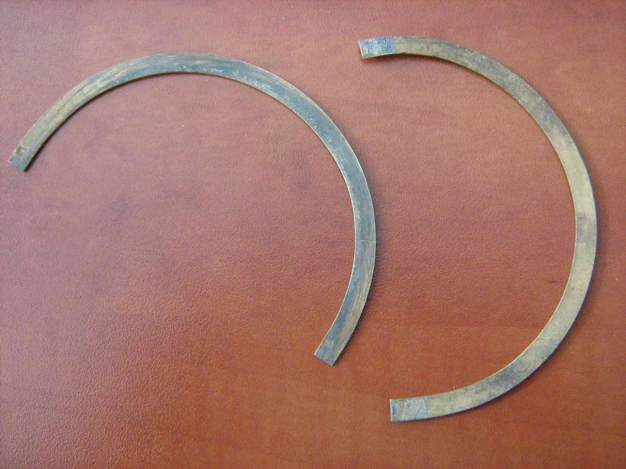

отрезал две латунных полоски,отжёг, выгнул -это будут противоугоны для чашек чтобы наружу не выпадали :))
Ничего интересного . Всё приклеилось... намертво и что самое важное именно там где нужно :). Теперь можно продолжить.

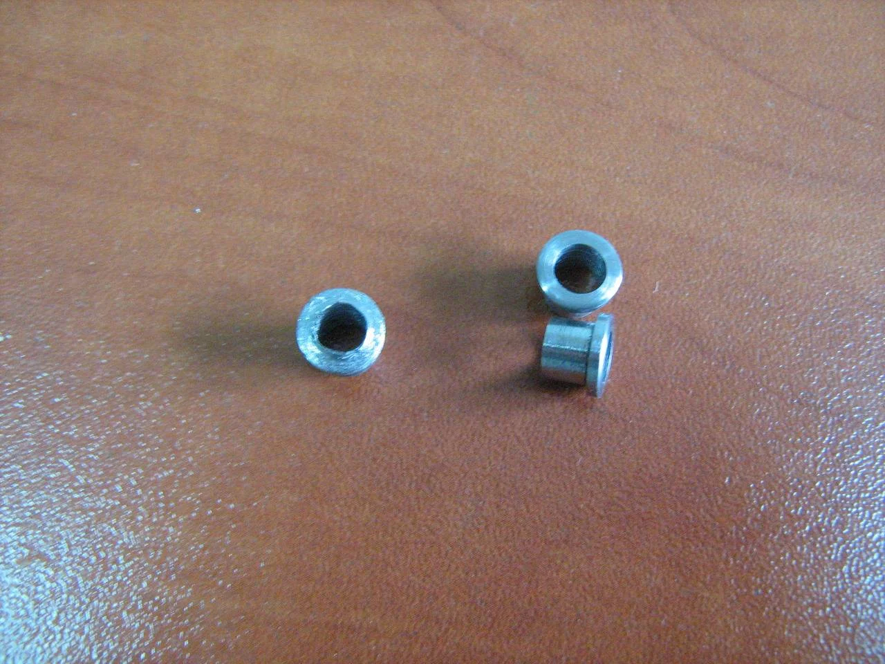

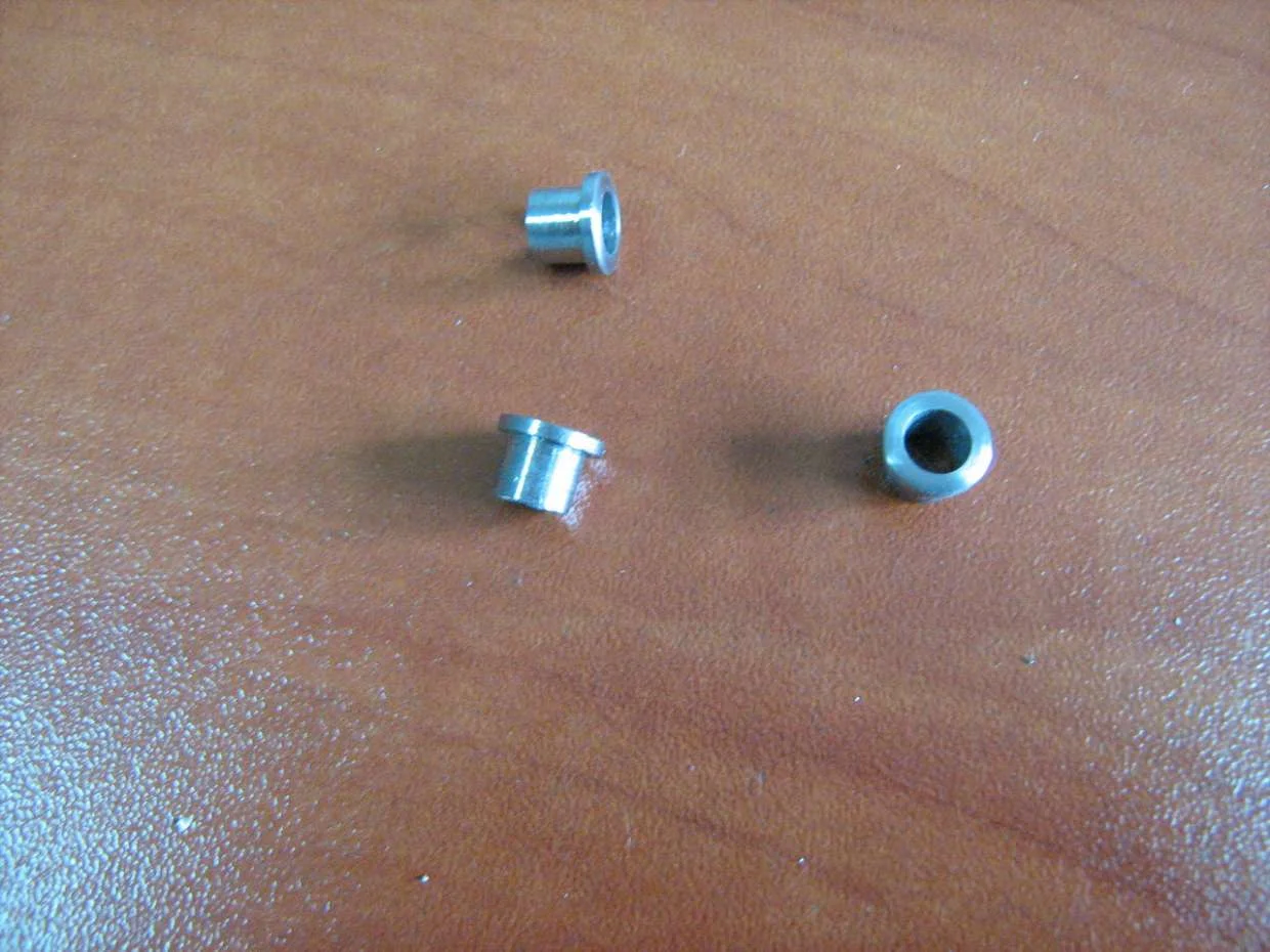

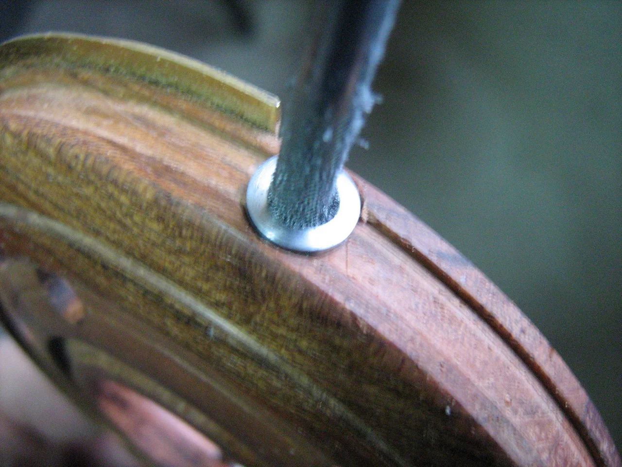

вытачиваем такие втулки... железные, хотел латунные,но нет такого круглячка. Поэтому из того что было
шлифуем,полируем

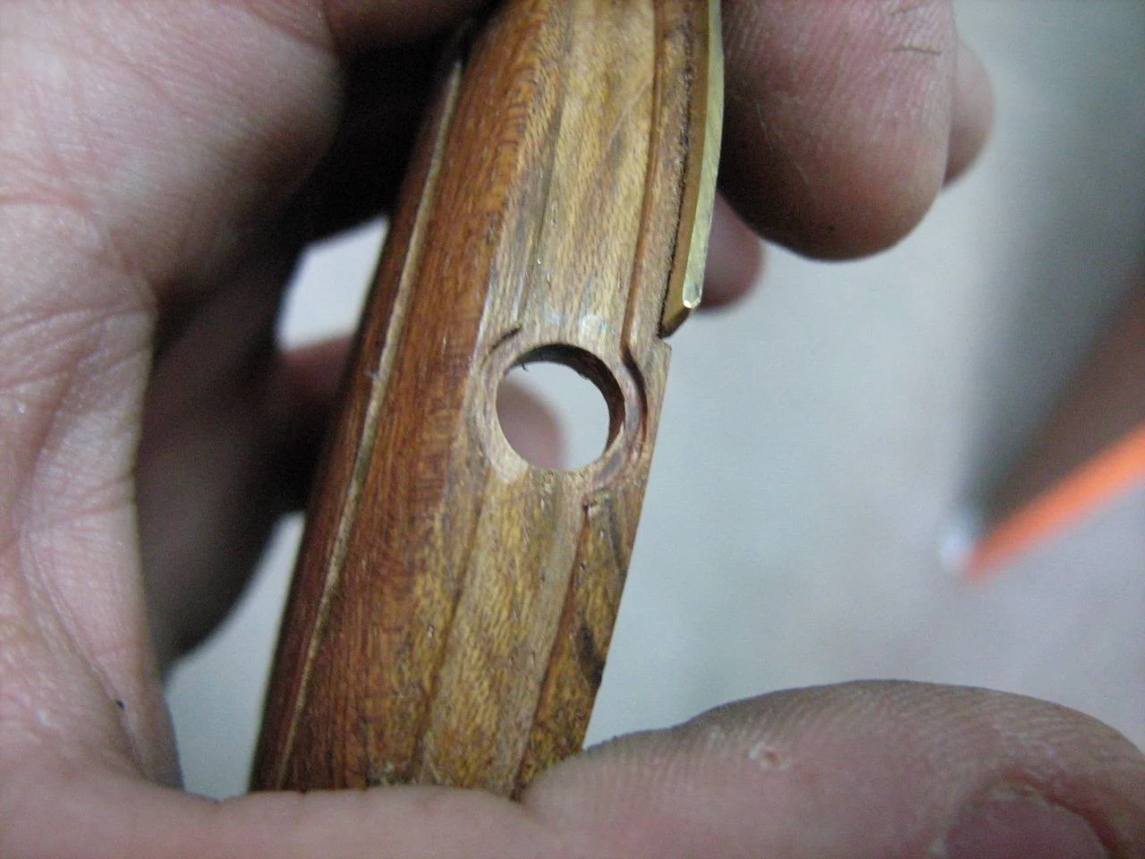

выбираю паз
устанавливаем, надо чтобы очччень плотно входило
Стенки тонковаты, а тут вид должен быть как у заклёпки ... только с отверстием.
А вообще,не знаю... толи у меня запасы железяк к концу подходят, то ли фантазия заканчивается,только всё сложнее находить необходимые детали.
Та же история, вроде барахла много, а нужное нахожу с трудом.
Так думаю, что из за дуг эти втулки не будет видно, а свою функцию они выполнят.
