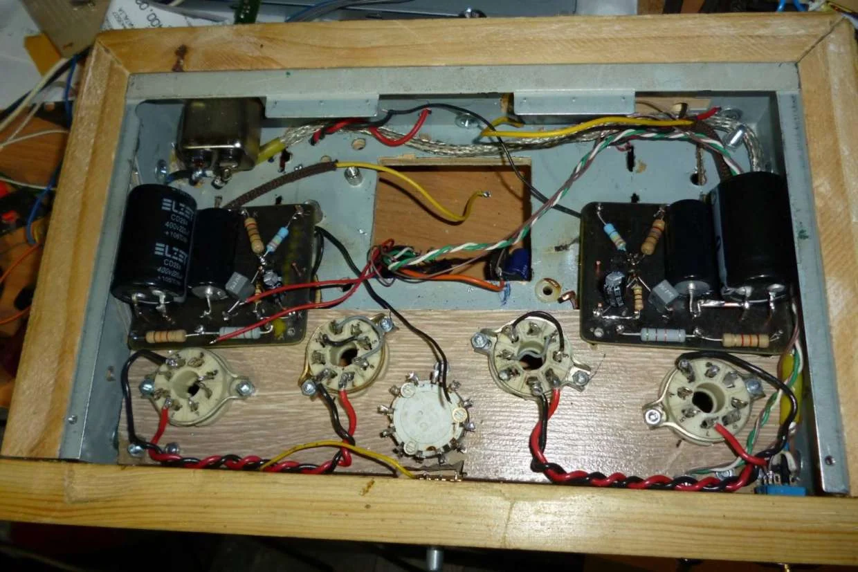

Изготовил нижнюю крышку
А так же, переделал весь монтаж... Запарил меня навесной монтаж на панельках, сделал навесной на текстолите.
И как-то стало внутри просторно... и светло :))
Вот теперь думаю... накрыть провода накала эммм... какой-нибудь железякой :))

Победил я самовозбуждение :) И проклял свой паяльник, который не достаточно прогрел металл шасси, в том месте, где я минус от диодного мостика припаял. Контакт земли (самый, мать его, главный контакт) фиговый был.
Теперь триодный рычит .....tehnobanka Завтра проверю монтаж, наверное накосячил где-то...
Я ж сразу сказал.рой землю.
И проклял свой паяльник, который не достаточно прогрел металл шасси, в том месте, где я минус от диодного мостика припаял. о...
Надо 2 паяльника иметь, мощный для разогрева и нормальный для пайки.Мощным разгреваешь,а слабеньким уже доводишь пайку.иначе с железом фигово.непропаи будут
Ну, рентгеновской установки у меня дома нет :)
А визуально определить не реально, пайка получилась обычная на вид, когда паял, ооочень долго грел... ну и припаялась вроде. Подергал за проводок - держит.
А тут дерганул как следует - пайка и отвалилась - а на железе никаких следов лужения...
Да у меня горелка газовая есть "карандаш" и насадки для паяния к ней... Вот лень за ней было идти. И паяльник мощный... фиг найдешь - валяется где-то после ремонта :))
Щас горелкой пропаял - полёт нормальный.

А я не дождался завтрашнего дня и заглянул "под капот" своего усилителя. Обнаружил, что забыл подпаять один вывод резистора, как раз для триодного включения :)
Все, играет идеально.
