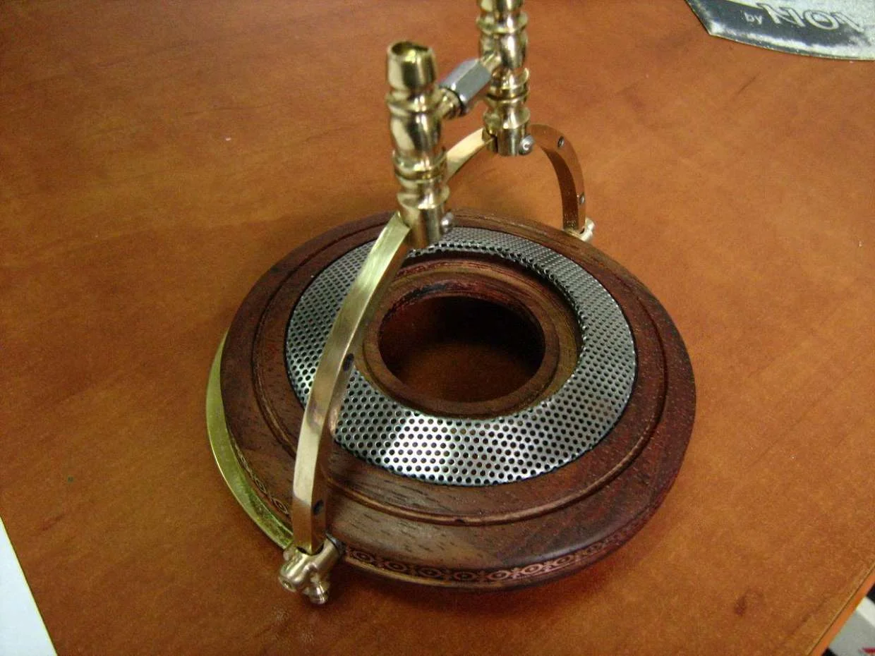

Обточил "рогатульки" оголовья
нарезал резьбу
выточил полуоси

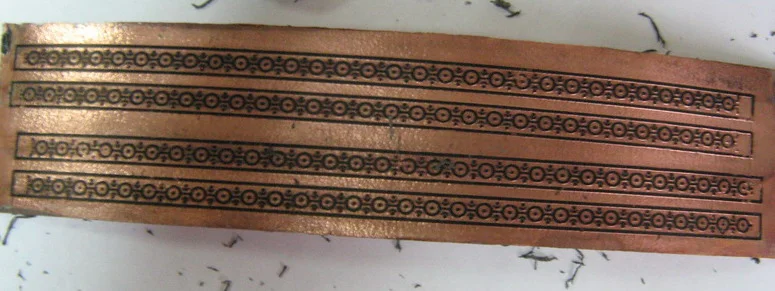

вытравил медную пластинку.рисунок не мудрствуя взял как на колонках
затем выточил такие гаечки-колпачки
конечно всё шлифуется,полируется,прожаривается по умолчанию :)
Ага,вот и сборка
уложил в паз (вот для чего он протачивался) травление,зажал его втулкой
установил полуоси ,вставил в них "рогатульки" :))
закрутил гайки -колпачки
Хоть сам посмотрел что получается

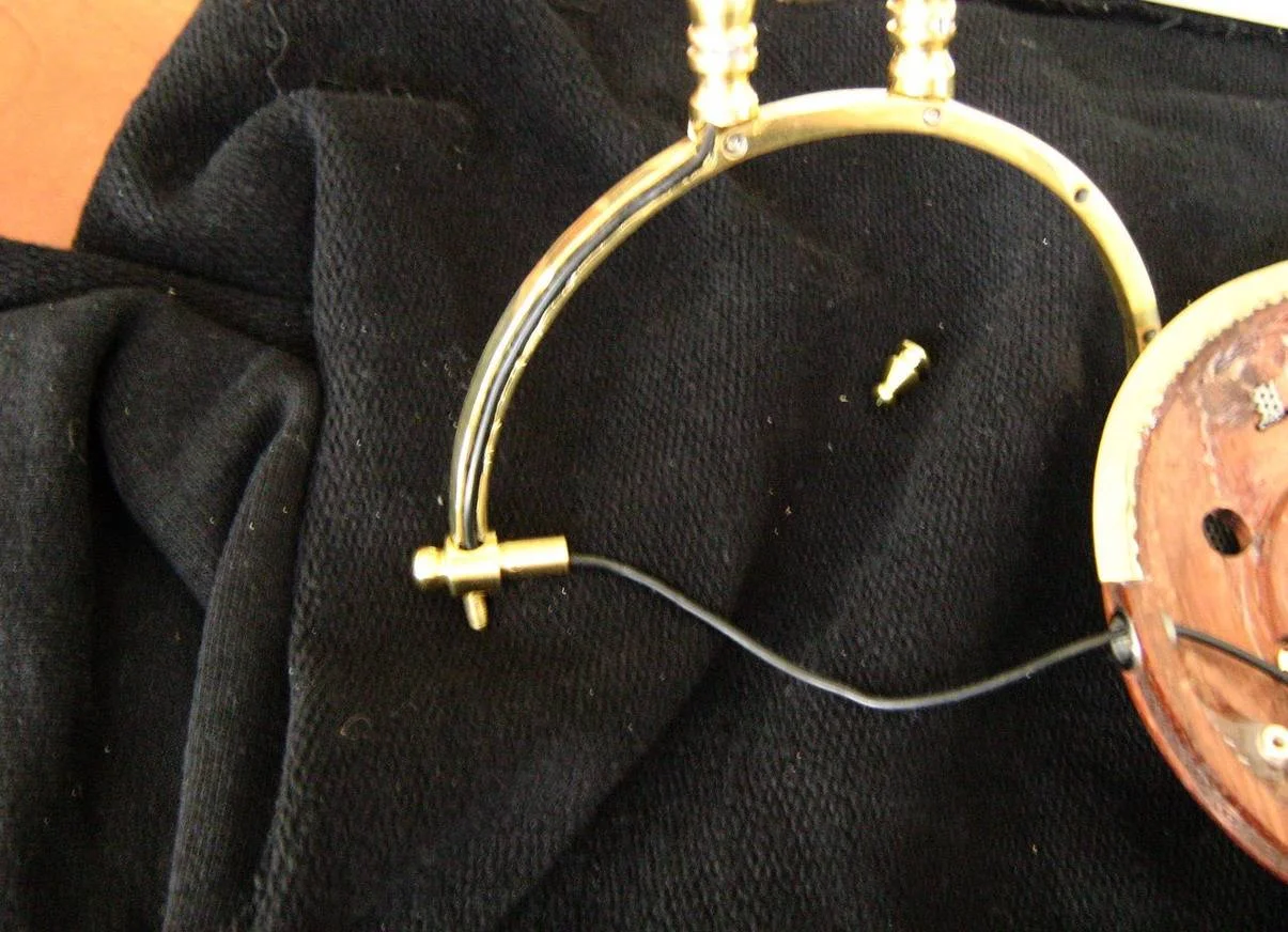

Убил целый вечер ,делал канавку под провод
