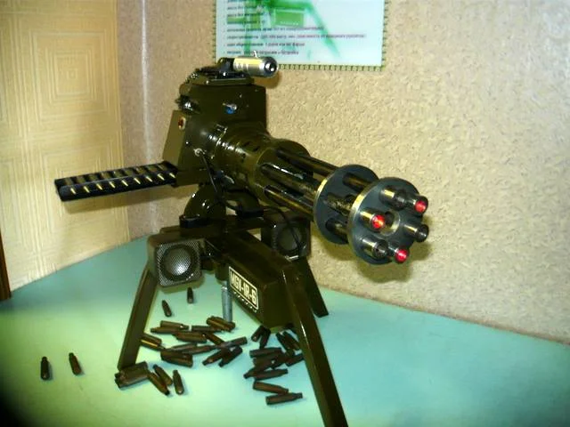

О, сурьёзная штука с виду:D Эх кмел бы бы я писать программы для МК то легко можно было бы сделать, звук пулемёта разделить на запуск, очередь и остановка, и сделать чтоб при вращении ручки звучал запуск а потом зацикленная очередь, после прекращения верчения ручки звучал бы звук остановки:D Ну и светодиоды само собой:D
Да немного проще на логике, подсказали мне как, можно и контроллер, прога простенькая, тоже помогут, но детали долго ждать.
Сейчас испытываю, электронная платка от фонарика с красными светодиодами на фото, служит для контроля импульсов на выходе при экспериментах.
Датчик не продвигается совсем, запутался в экспериментах.
Уже склоняюсь к механическому, варианту.
На выход вала большой шестерни, крепим такой механизм.
При вращении за счёт трения войлочной прокладки,
магнит проходит мимо геркона (звук включен).
При остановке, магнит возвращается пружиной,
опять замыкая геркон.:tehnari_ru_942:

Ну придумал простой механизм, без электроники,
прикидка как это будет.tehno030
    24.4 KB · Просмотры: 106
И как он действует?
Пока делаю, не знаю что получится.
Подпружиненный рычажок, при вращении замыкает контакты,
одновременно подносит магнит к геркону ствольной системы.
Проблема в возврате в начальное положение.
