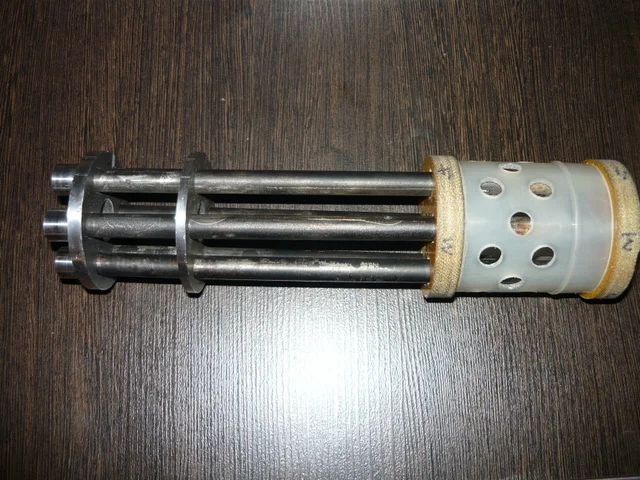

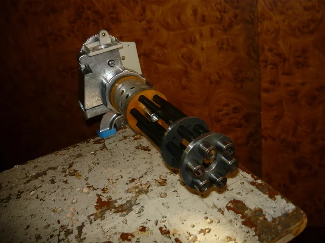

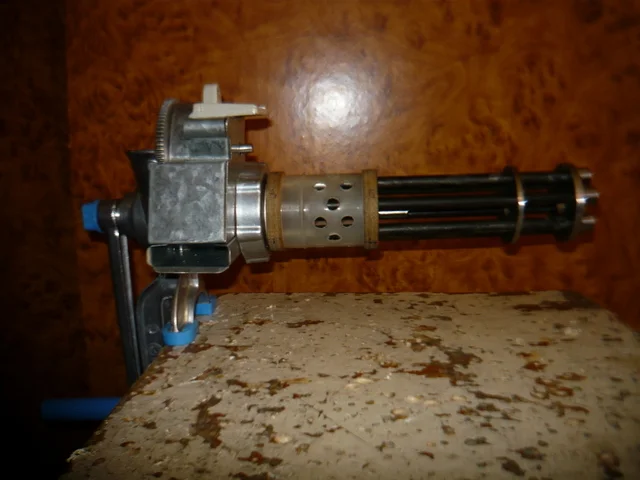

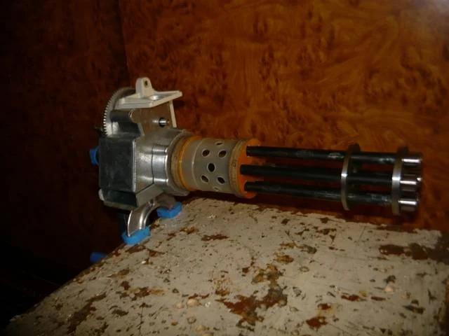

На конкурс "Фаршированный моддинг" "Мясорубка-пулемет" от Валеркина
Думаю так, что подойдет для мелких деталей, на которые
не оказывается физическое воздействие, покрытие не очень стойкое.
Просто хорошо разогретую стальную деталь, натираю чесноком,
желательно чтобы было больше чесночного сока.
Температура экспериментально, нужно бы конечно провести с этим
опыты, например использовать только сок, но зараза китайская
горелка не работает как надо, и чуть не рассыпалась совсем.
На сегодня всё, надо отдохнуть, "воронение" получилось не очень,
но переделывать не буду, общий вид нормальный.
Посмотреть вложение 129591Посмотреть вложение 129592Посмотреть вложение 129593
Посмотреть вложение 129594Посмотреть вложение 129595Посмотреть вложение 129596

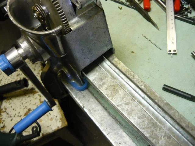

Пока делаю кассету, для патронов, это отстрелянные гильзы,
с другой стороны будут с пулями. tehno030

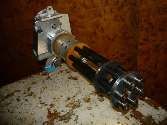

В макете есть ошибки и несоответствия, но это же шуточный моддинг.
Это всё же игрушка, хотя и стараюсь придать ей соответствующий вид.
Диоды подключены к платке от китайской игрушки, мерцают попеременно
парами. Смотрел ролики, там не видно с какого ствола выстрел, сплошной
шквал огня, так что будут мигать все светики. Вот не знаю из чего пули
сделать, хоть из дерева строгай, метал не хочу работы много, пластмасс
думаю. Где то посеял одну гильзу. :tehnari_ru_942:
