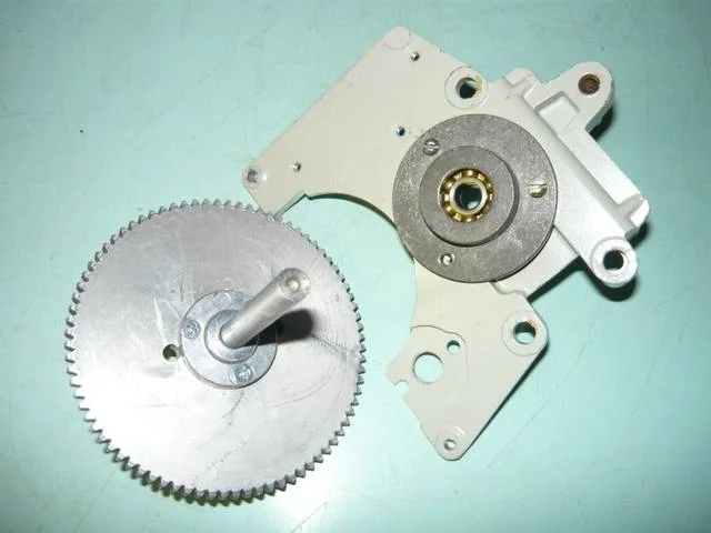

Валер, а какая шестерня ведущая а какая ведомая? на большей я бы по советовал вал с двух сторон (для жесткости) посадить на подшипники (втулки) :)
Пока не уверен что редуктор вообще будут работать,
слишком большое усилие. В понедельник выточу деталь,
втулку для внешнего крепления подшипников, основной
оси ствольной системы. А насчёт шестерни ты прав, так
наверное и будет с двух сторон. :tehnari_ru_211:

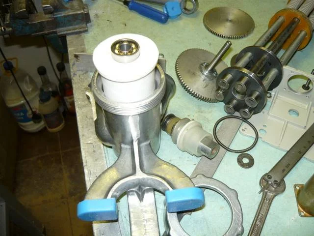

Валер, а может это как раз
Так не чего ещё не сделано пока. :tehnari_ru_942:
Сегодня начал с модели втулки, думаю сделать из фторопласта
если найду подходящий болван. :tehnari_ru_211:

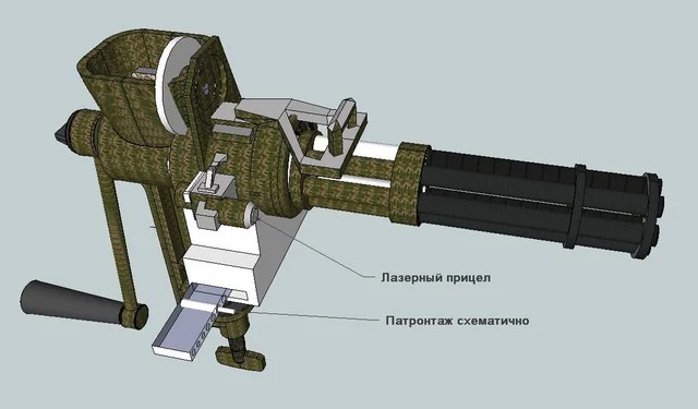

Продолжаю выдумывать, одел на стволы гофр, но не нравиться,
придётся что то вытачивать. Сегодня почти ничего не сделал.

Сделали втулку, осталось запрессовать.

Оказалось не так всё просто, втулка входит очень плотно.
С одной стороны это хорошо, но до окончательной сборки
далеко и придётся разбирать механизм энное количество раз.
Ещё, для удобства сборки, втулку лучше садить вместе
со стволами, а это проблематично из-за плотной посадки.
Будем думать!tehno014
:tehnari_ru_211: Суровый ты дядька Валер :D Я думал ты ограничишься бронзовой втулкой, а ты решил на совесть, подшипник запрессовать. :))
Валерик, а зачем фторопласт, если подшипники?
Так мне придумалось, подшипники были изначально, ну фторопласт тут использую
в другом качестве не как антифрикционный материал, просто точить легко. tehno034

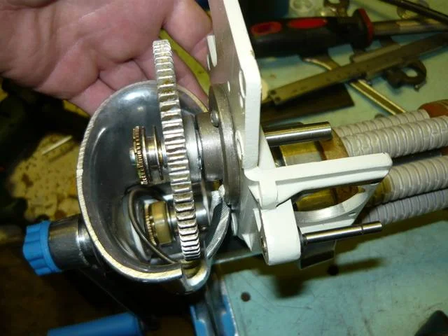

Наконец собрал, и даже не смотря на сомнения, редуктор работает.
Теперь будем доводить до ума. tehno030

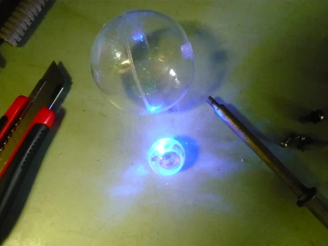

Сегодня:
Купил такие пузыри, внутри что то мигает, ну прямо как
в стволе пулемёта. Пришлось сделать "Кесарево сечение",
оказалось, небольшая платка с двумя светодиодами,
включается пружинкой при ударе например.
:D я такие фентилюшки детям брал, только эти шарики были в селеконовых шкурках (эдакие круглые ёжики) и в них по 3 светика. (2 обычных + 1 смд залитый на плате) :) Валер, а чего не взял обычных диодов? Или тоже дефицит рассыпухи в магазинах?
До ближайшего радиомагазина 100км, есть правда автоаксессуары в 20 км,
но там дорого и выбора нет. Диоды надо бы ещё и жёлтые и яркие, буду так искать.

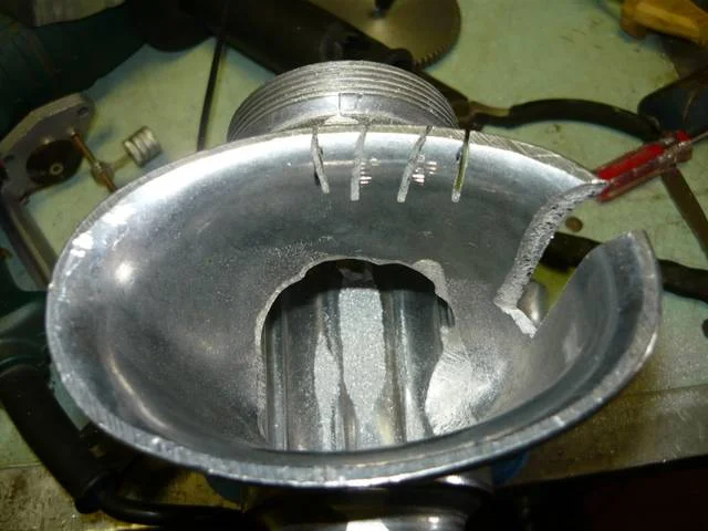

Подгоняю конструкцию, что то должно получиться,
лишнее отрежем, недостающее прикрутим. tehno030
Есть такое дело в видеомагнитофонах, так же в принтерах зарядках ("лягушки") и прочем хламе. :)
Совсем не дурно! :)
Сегодня:
Подогнал пластину, вращение идеальное, всё ровненько.
Придумываю крепёж, думаю трёх точек будет достаточно.
Пришла ещё одна идея, осуществлять которую не буду,
и так конструкция сложная, да и притормозить нужно, а то
как всегда понесёт, не остановишь.
Установить двигатель, передачу с коническими шестернями,
либо червячную.
Интересно, что будет дальше:)
