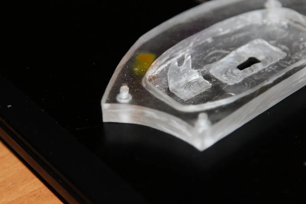

Данный проект также является эскизом из моего блокнота, и давно его хотел изготовить...
основной материал взял плексиглаз, обрабатывается хорошо)
потом будем шпаклевать и красить)
Всё будет делатся при помощи дремеля, надфилей и наждачек...
как обычно делаем основу, выскребаем место под основную плату и под линзу
далее делаем второй слой корпуса и склеиваем это всё дихлорэтаном, при помощи камня и пирамиды:tehnari_ru_509:
