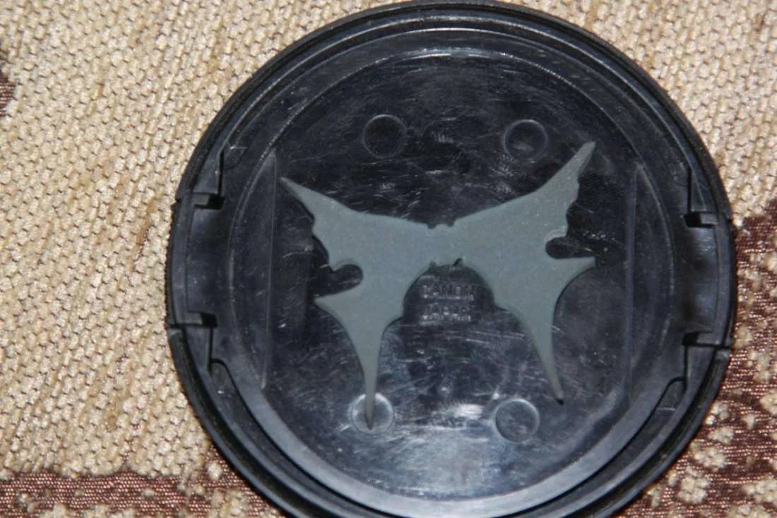

...посещает мысль добавить другого материала....
долго думая и рисуя выбор пал на вот такую бабочку:
теперь по сути удаляюсь на долгое полирование и выравнивание всех неровностей и соответственно сборку...
