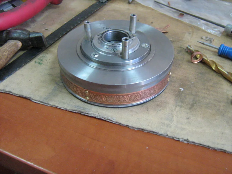

В каждую детальку приходится вкладывать огромное количество трудов и времени.
Вы абсолютно правы :). Времени уходит воз + маленькая тележка...
Хотя есть и свои плюсы:). Материал и стиль не подразумевает покраску..

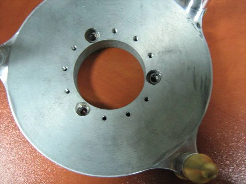

Ну вот.Итог дня вчерашнего..

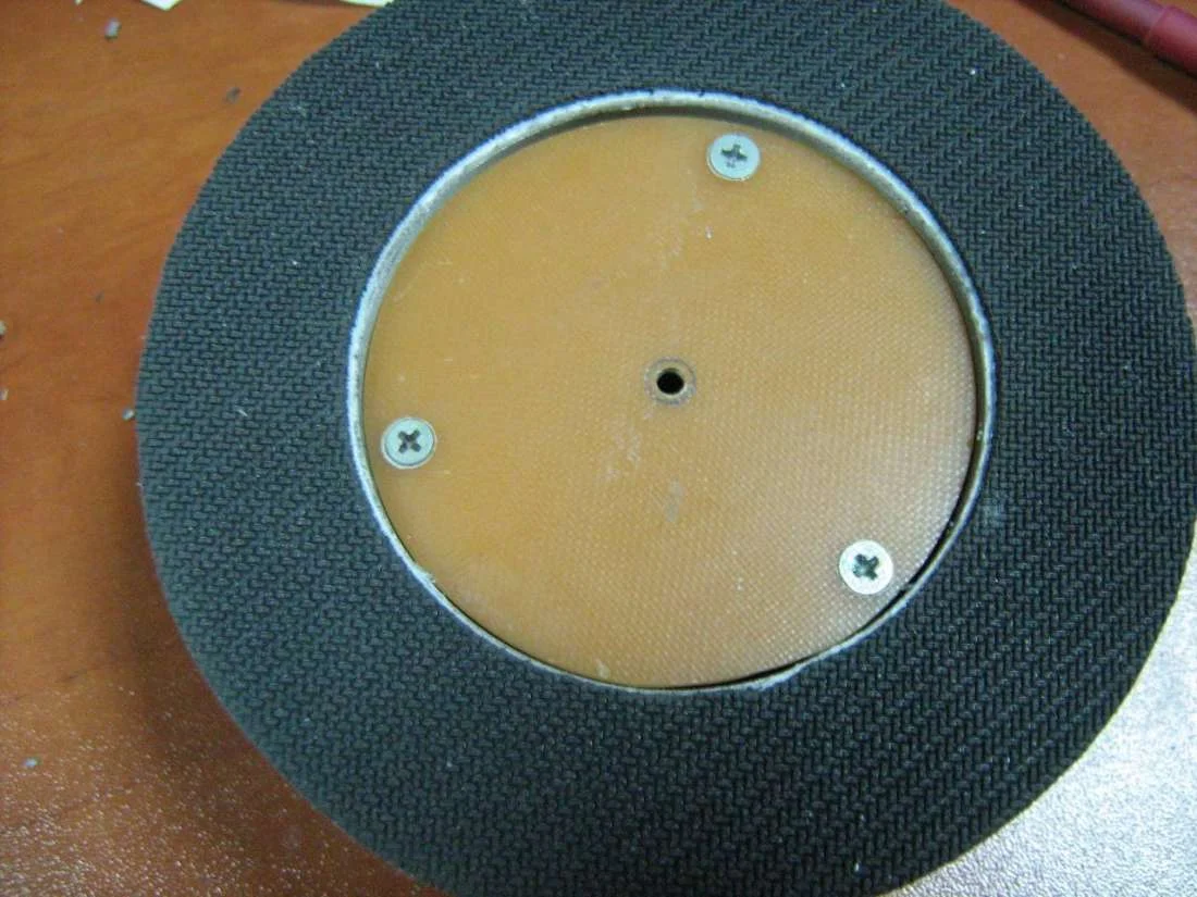

Наклеиваем двухсторонний скотч
приклеиваем коврик для мыши
вырезаем

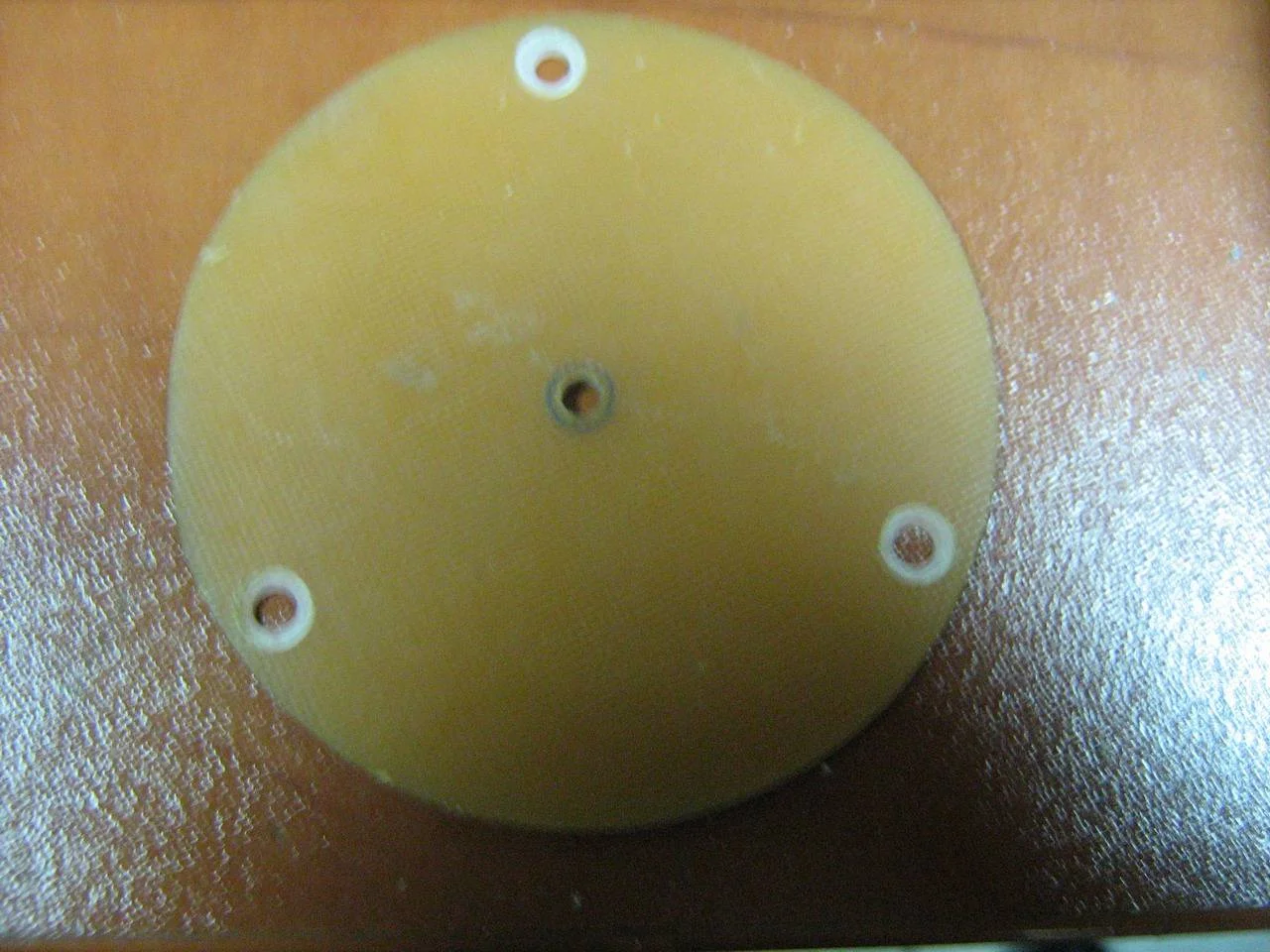

размечаем фольгированный текстолит
вырезаем
зачищаем
Сверлим отверстия
делаем насечку на втулке,которая будет внутри подставки
делаем потай на текстолите
прикручиваем донышко

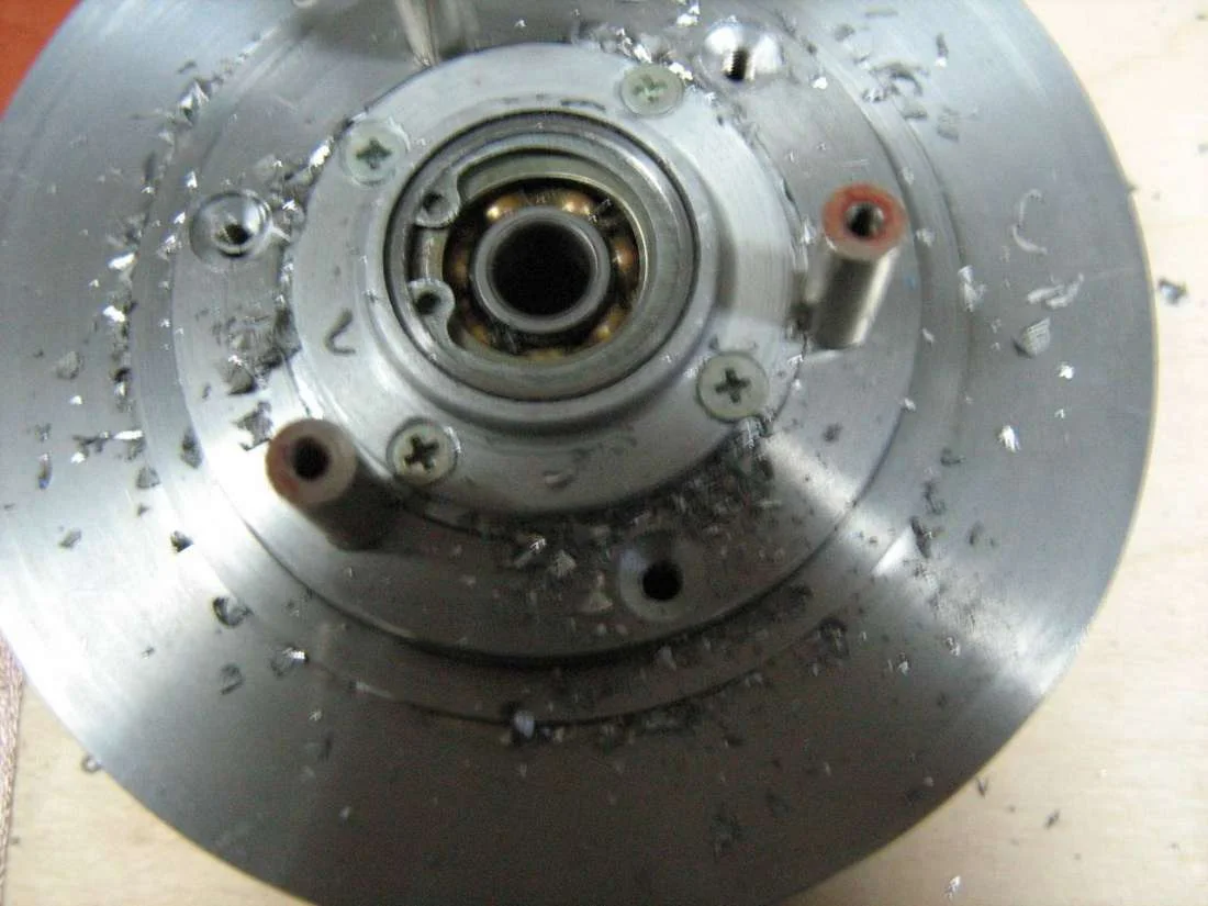

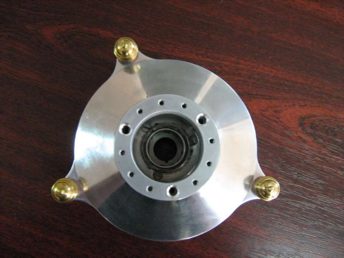

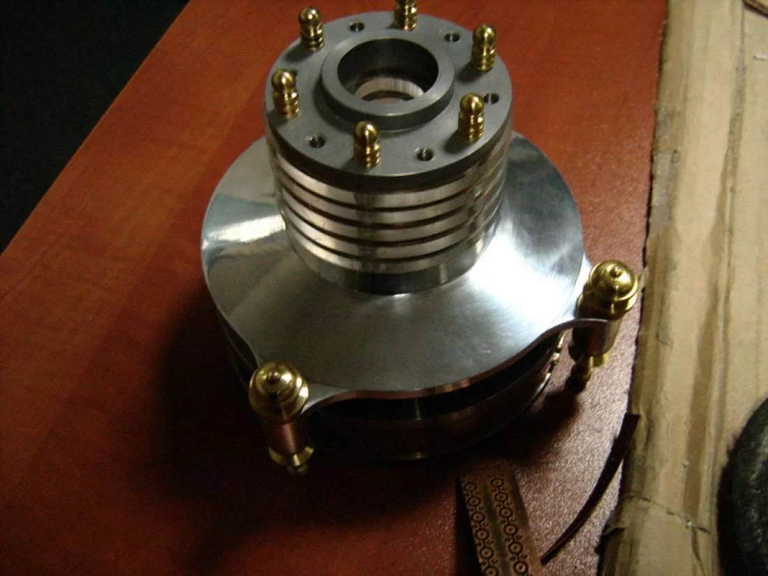

Закон подлости.... слишком зглубил потай под втулки,задолбался выравнивать шайбочками
Рассверливаю отверстия по болтики 4мм
Стягиваю верхнюю и нижнюю часть подставки

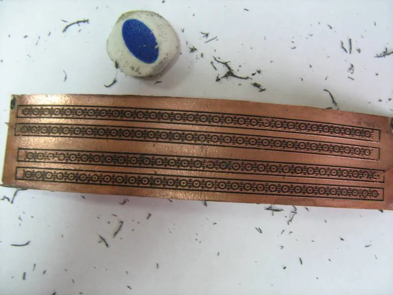

Теперь ЛУТ,не буду заострять на нём внимание,количество инфы про него и так большое

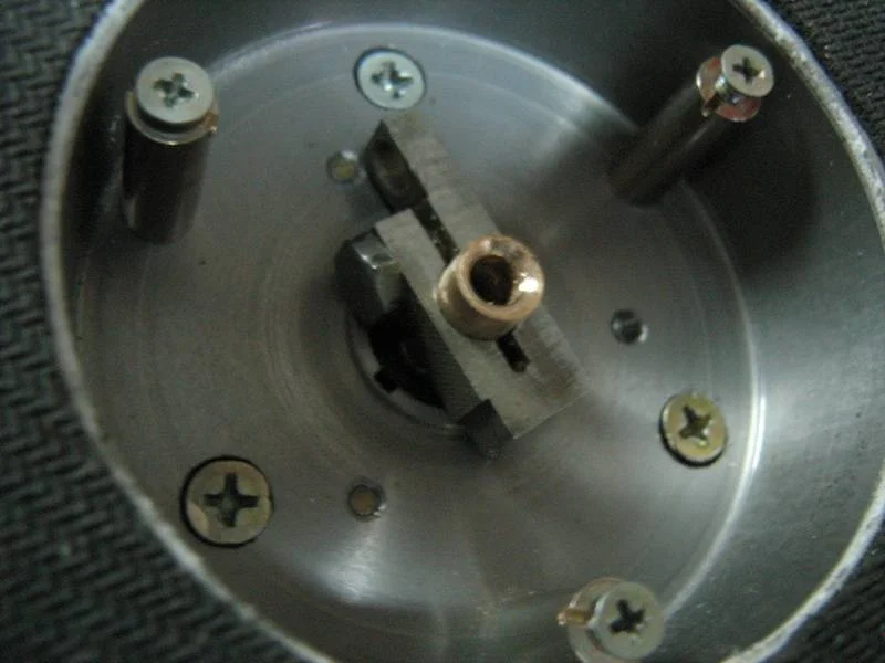

Сверлим отверстия нарезаем резьбу 2мм
Берём вырезанные протравленные полоски-прикручиваем в паз на нижней части подставки

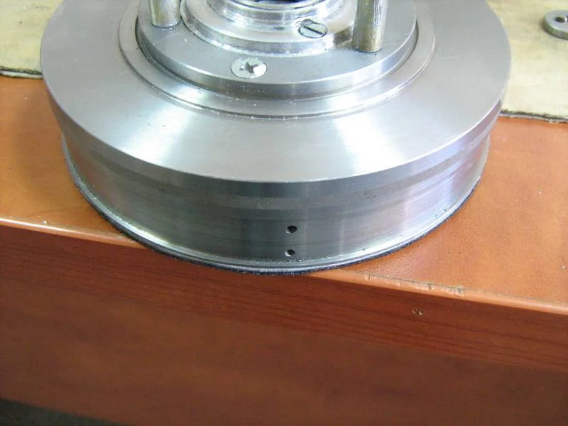

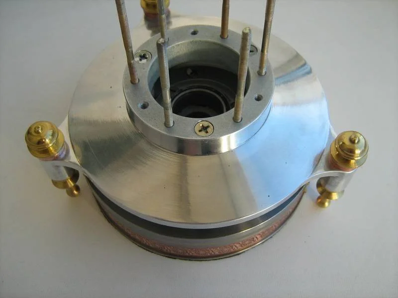

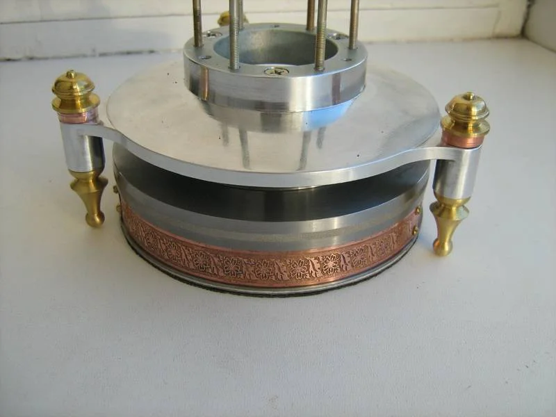

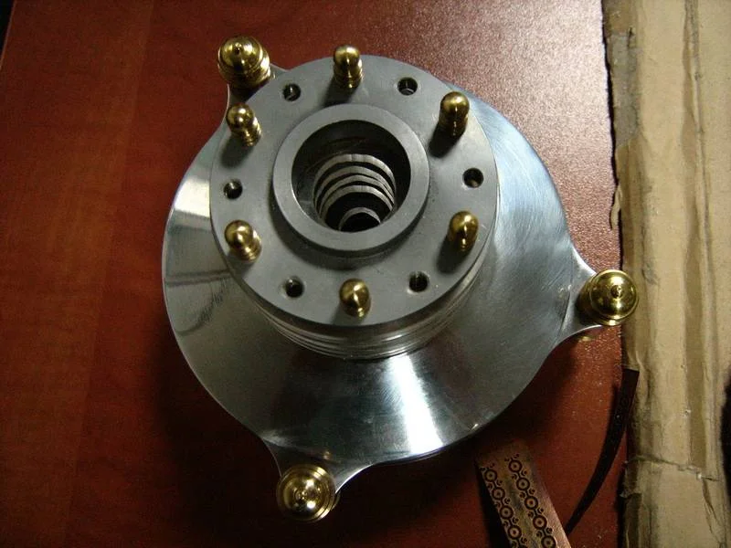

Собираем всё в кучу :)
Болтики постарался расположить за ножками

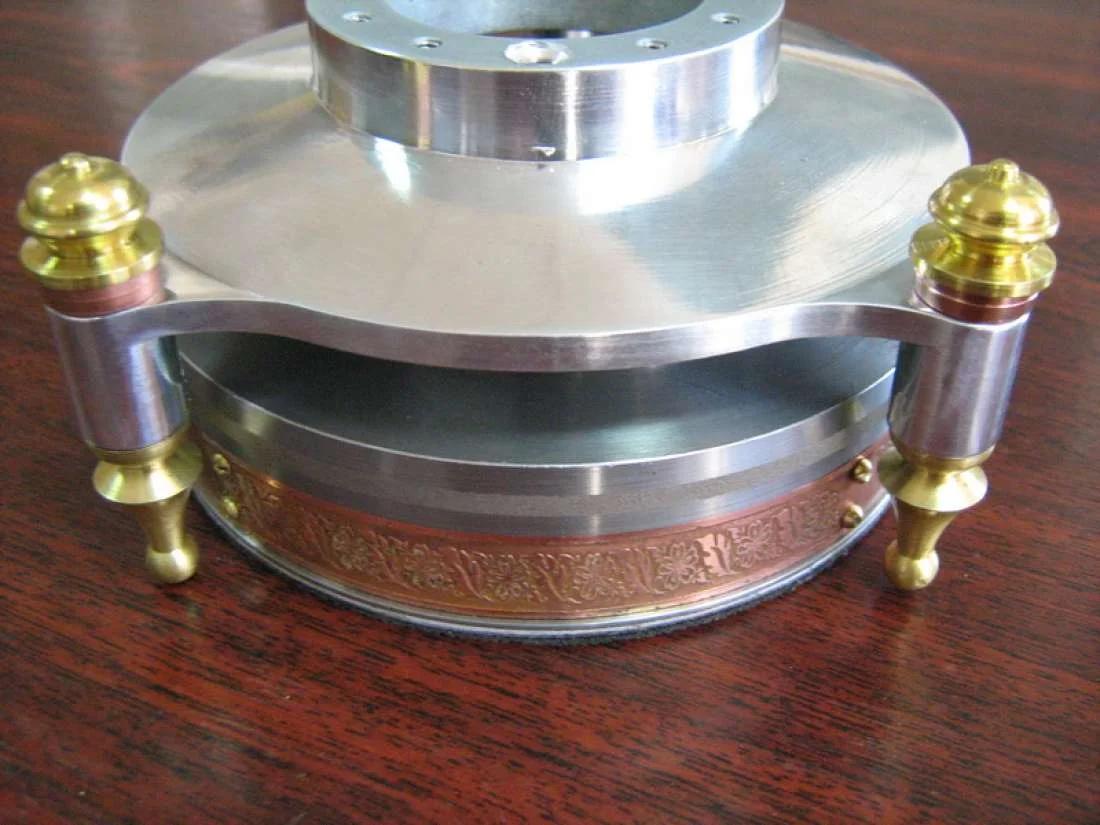

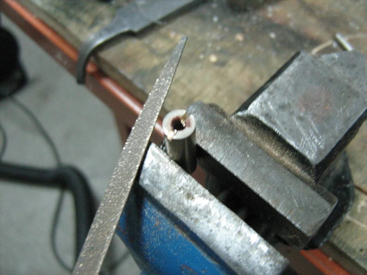

Сегодня целый день точил такие гаечки-колпачки,как же они мне надоели...

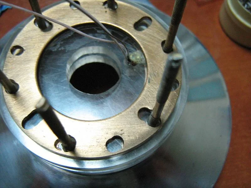

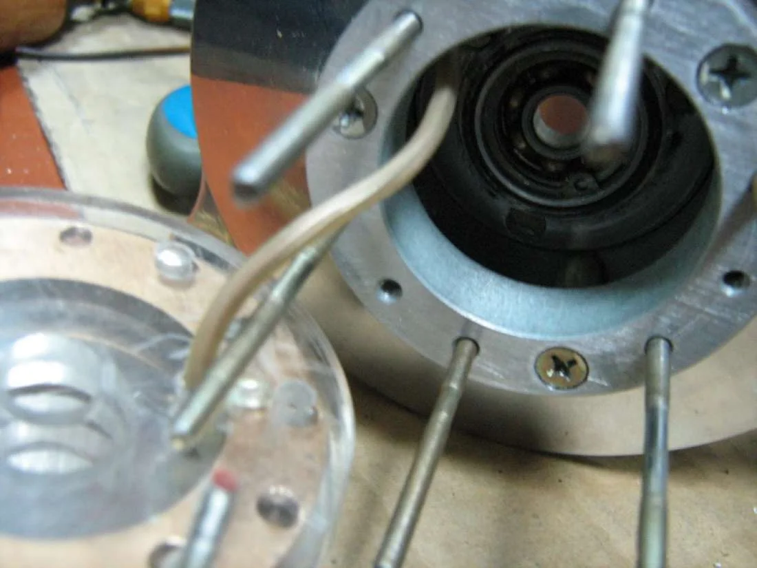

Решил не ждать микры :(,сделаю всю проводку сначала

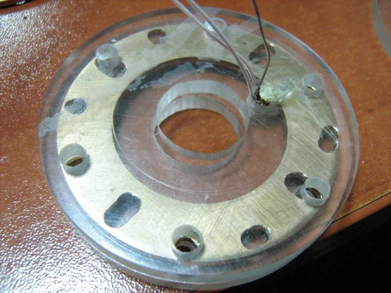

Купил светодиоды,раскурочил.Сделал в плексе углубления, напротив крепёжных отверстий .Залил термоклеем,собрал бутерброд.
Сделал крепление штока в основании.
потом когда определюсь вкручу болтик ограничитель,что бы лишнего не крутилось :)
