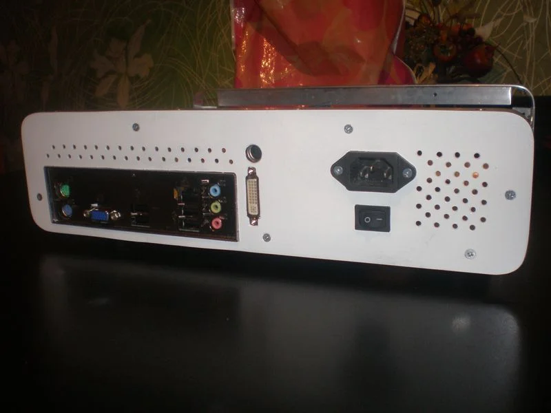

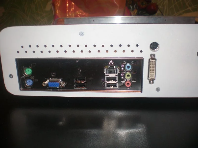

сегодня после тяжелого, но последнего на этой неделе трудового дня немного позанимался проектом. Так как наконец то забрал свою материнку смог прикинуть и выпилить отверстия для видеокарты. По началу растерялся как же её закрепить, но в процессе все сложилось удачно и даже симпатично. Сделал пробную покраску задней стенки (местами получилось жутко :D но это потому что в процессе немного подтачивал и красил поверх старой краски - но на фото не видно, и это хорошо :D )
Ну и немного фото прогресса:
