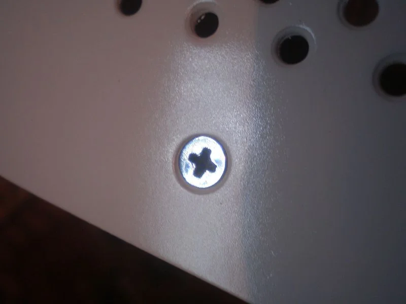

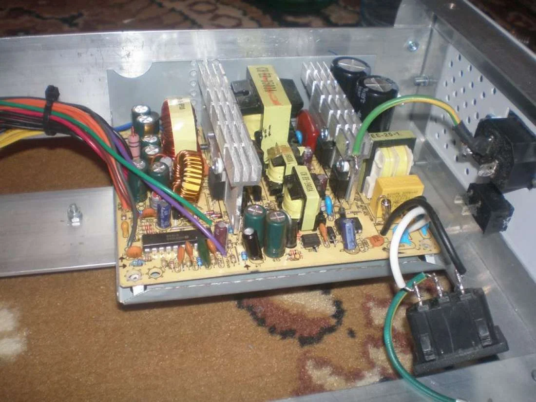

Сегодня практически ничего ни делал. Подогнал крепление для БП. Загрунтовал его и покрасил (можно конечно было и не красить но решил что буду красить все, чтобы и внутри и снаружи было не стыдно показать).
Так же немного побаловался с полировкой шляпок болтов. На фото конечно не очень видно, но на самом деле они придают прикольный вид - так сказать заводской. :)
Ну и немного фото:

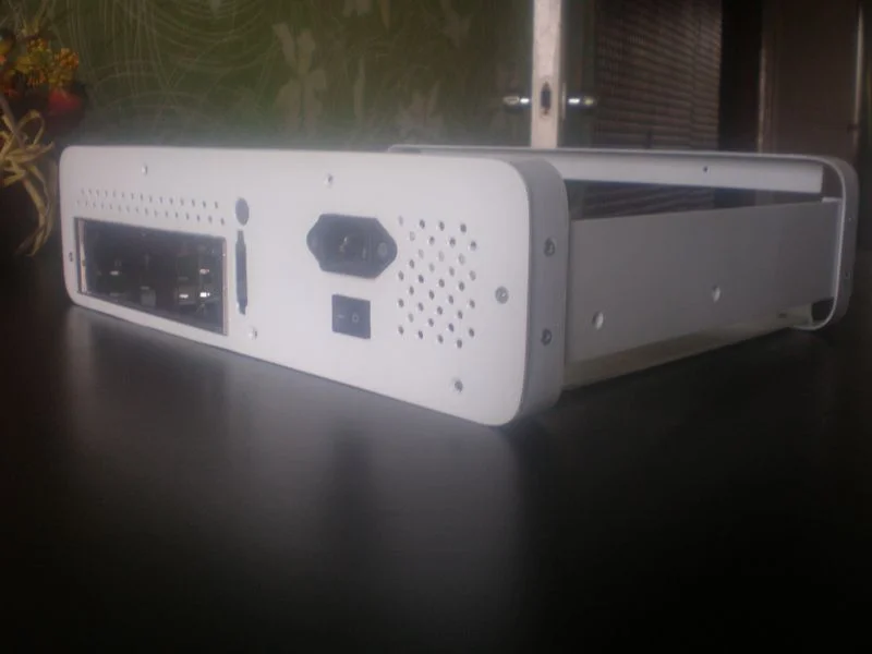

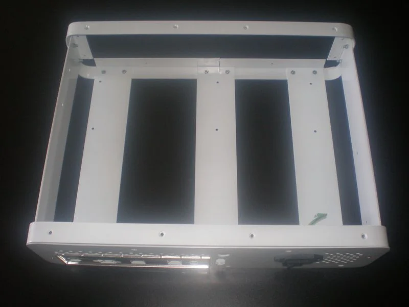

Решил покрасить весь корпус, разобрал, зашкурил, задул грунтом и покрасил. Покрасилось нормально, не смотря на то, что все делалось на балконе где достаточно пыльно. Это все-таки кишки а не лицо поэтому пару тройку пылинок вида не испортят :D
Небольшой фото отчет:

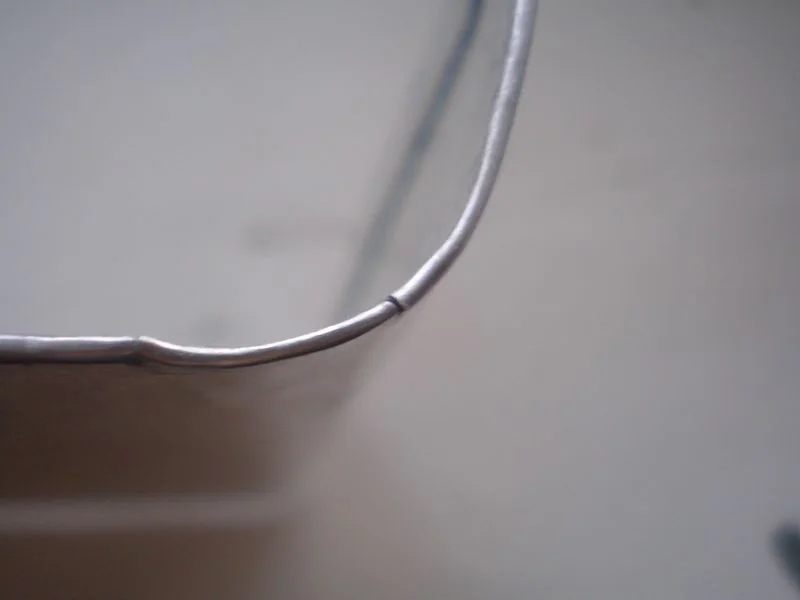

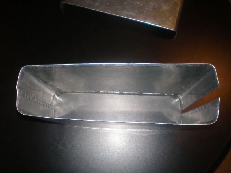

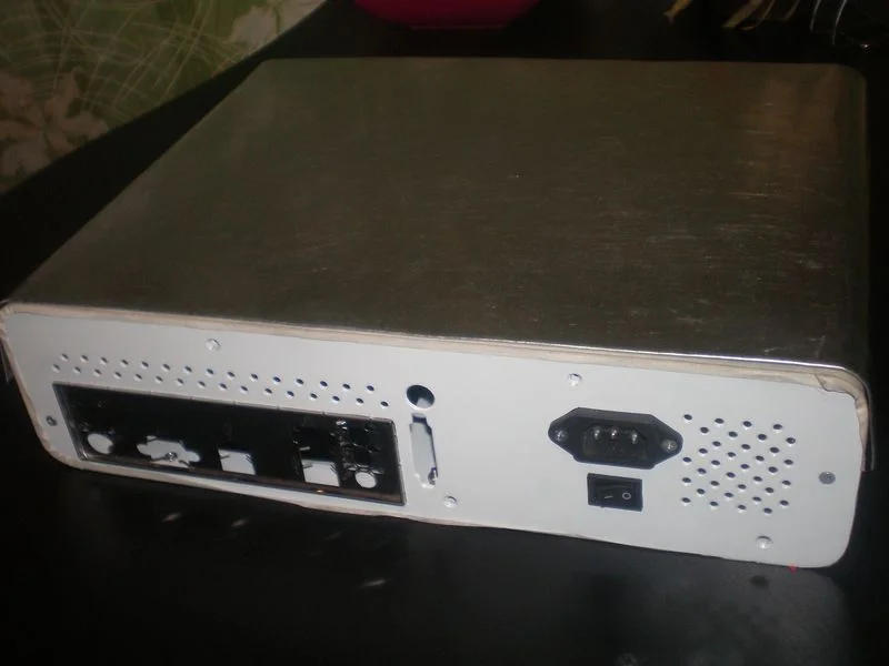

Эхэхэх, сегодня прикупил лист оцинкованного профнастила 1,25*2м и конечно же принялся за долгожданные крышки. Прокачав себе навык жестянщика просмотром в ютубе роликов по работе с листовым металлом принялся за работу. Выпилив требуемый размер листа принялся сгибать кромку. В кромке повырезал углом железо с мыслью что после простукивания молотком металл не растянется и не станет из за них дугой. Но эти уголки погубили первую заготовку. В местах где должен был быть сгиб эти вырезы пустили "лучи" и кромка стала безнадежно испорчена. Ну ничего первый блин всегда комом, теперь знаю слабые места конструкции и со второй буду аккуратнее :)

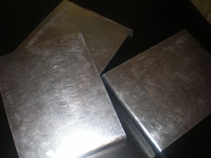

пару дней подряд прошли полностью безрезультатно. В попытках создать удобные крышки решил пойти по концепции двух одинаковых половин крепящихся сверху и снизу. Все попытки сделать ровные, симметричные края провалились. Мой капризный взгляд то и дело выискивал недочеты которые и шпатлевка не исправит.
Вот несколько фото этих неудач.

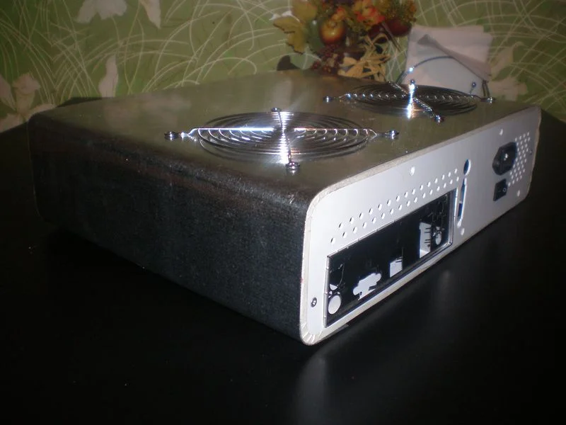

И вот сегодня решил вернуться к изначальной концепции крышки и на мою радость получилось отлично. Более того продумал все крепления (пока не реализовал), но пока могу показать сегодняшние продвижения.
Последние вполне удачные, мне кажется...
Думаю такие грили будут лишние.
Честно говоря тоже мучаюсь этим вопросом, мне они тоже не нравятся (на чертежах как то лучше смотрелось). Подумываю о сверлении не могу определиться с рисунком отверстий, хочется некой изюминки. Надо наверное вновь заняться моделированием. Завтра что нибудь прикину и выложу на суд общественности :)
Если прикрутить грили с внутренней стороны, то все будет не так уж и плохо. Попробуй на испорченных крышках.
ООО кстати а это вариант, Вовчик спасибо за мысль :)
Ну в принципе так и хотел, потому что они немного выступают а при прикручивании снизу, гриль как раз примерно с поверхностью сровняется.
После окраски вид наверняка изменится.
Тут конечно вы правы.
Почему я не определюсь с выбором? Ответ прост тут происходит битва между эстетикой и эффективностью. С грилями охлаждение будет гораздо эффективней но с перфорацией красивее.
