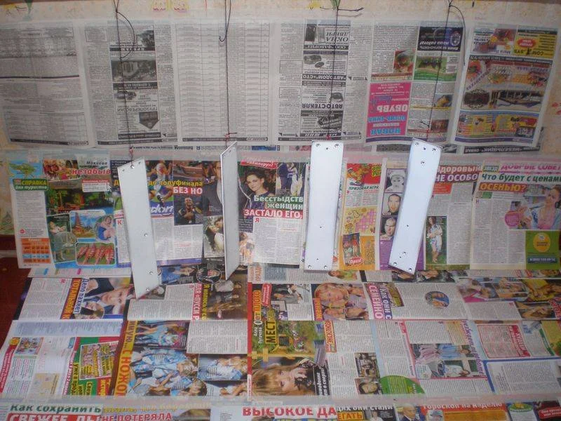

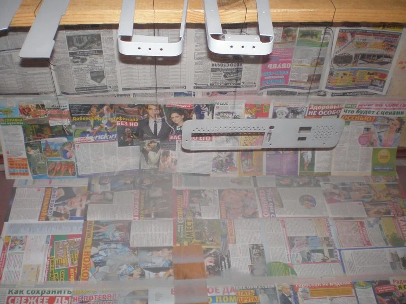

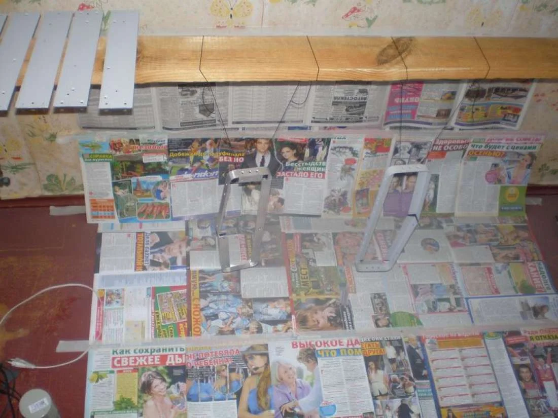

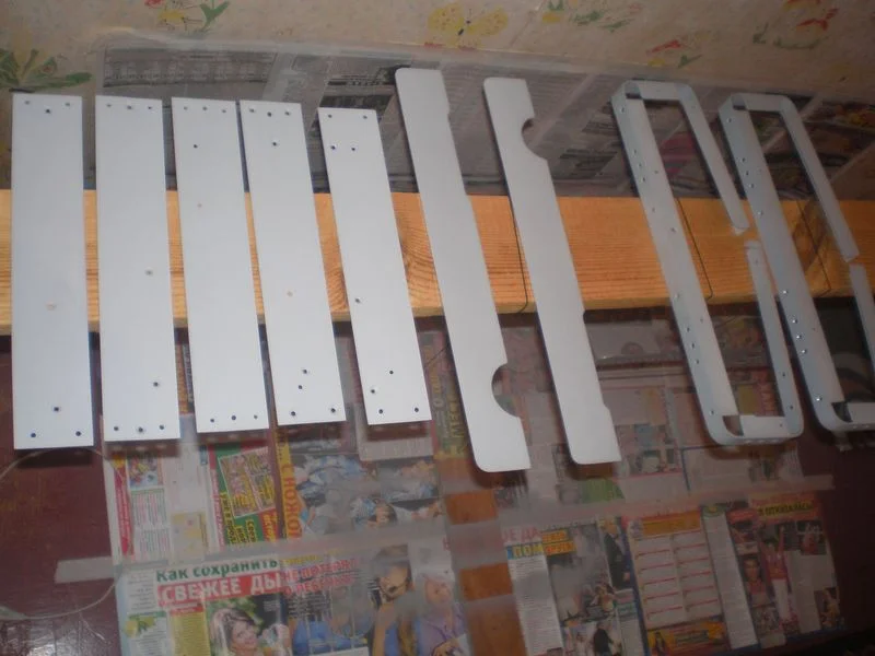

Начал процесс последней перекраски и финальной сборки. Все детали вышкурил и подготовил к покраске. Покраску решил проводить в комнате так как других мест нету (балкон - пыльно). Обклеил участок комнаты желтой прессой приступил к грунтовке

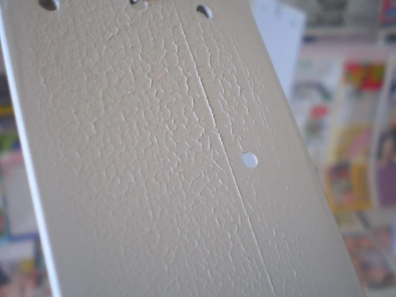

И вот опять засада, почему то при грунтовке по краске - грунт морщится

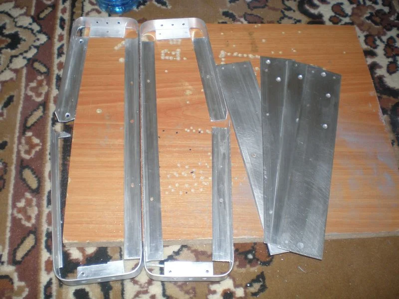

Облазив форумы по покраске так и не удалось выявить причину. Решил действовать радикально. Полностью смыл всю краску и повторно ошкурил все детали.
Ну и после этого уже начал по новой грунтовать. После смывания краски грунт опять стал ложиться ровно и к вечеру я почти все прогрунтовал в несколько слоев :)
А эт нормально ;) Краска так же себя ведёт, если наносить на краску. Растворитель, седержащийся в краске\грунте, размягчает окрашенный слой и тот отлипая от поверхности, сморщивается.
Ну я это опытным путем вычислил, бесило только что проявлялось это как то не закономерно. Но фиг уже с ним на чистые железяки вроде ровно ложится :)

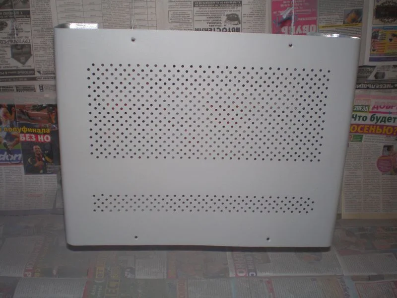

Сегодня пока гонял домой на обеденный перерыв начал грунтовать верхнюю крышку :)
краска в баллончиках всегда так себя ведёт, её в несколько слоёв надо наносить за один присест...вот именно поэтому она мне и не нравится, на каком гомне её разбавляют блин ваше загадка
Не знаю,чем вы грунтовали, но по опыту знаю, что грунтовка должна быть крепче покрытия.
То есть если вы грунтовали скажем ПФ (к примеру) а сверху ложили эмалевую краску, то грунт ОБЯЗАТЕЛЬНО поднимется. Но наоборот - никода. Нужно брать одинакового типа грунтовку и краску, или сзнизу краски на разбавителях типа ацетон, а сверху - типа олифа и иже с ними.
да такая же фигня если грунт поверх краски то морщится а наоборот нормально :)
да она так себя ведёт даж если поверх одного слоя ещё один укрываешь....таж самая краска причём, и только тогда, когда нижний слой полностью высох, на полусырой если лить то нормально всё будет
нормально получается если использовать грунт в балончиках и краску одной фирмы , я использовал краску BOSNY и грунт BOSNY на грунте написано что это и лак и грунт, если постораться получается хорошего качества покраска.

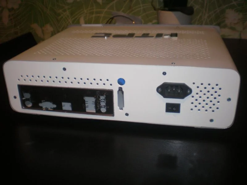

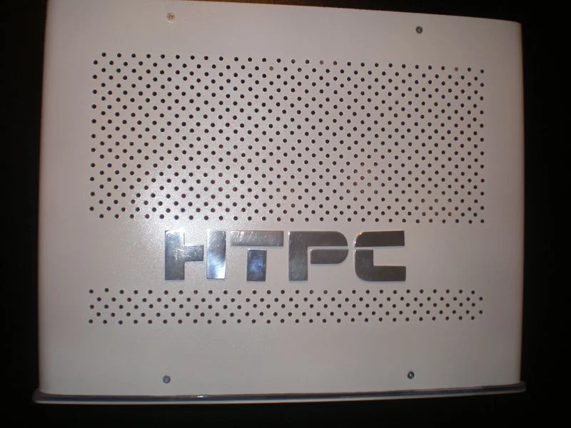

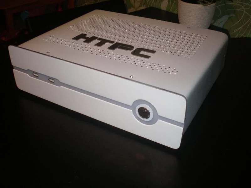

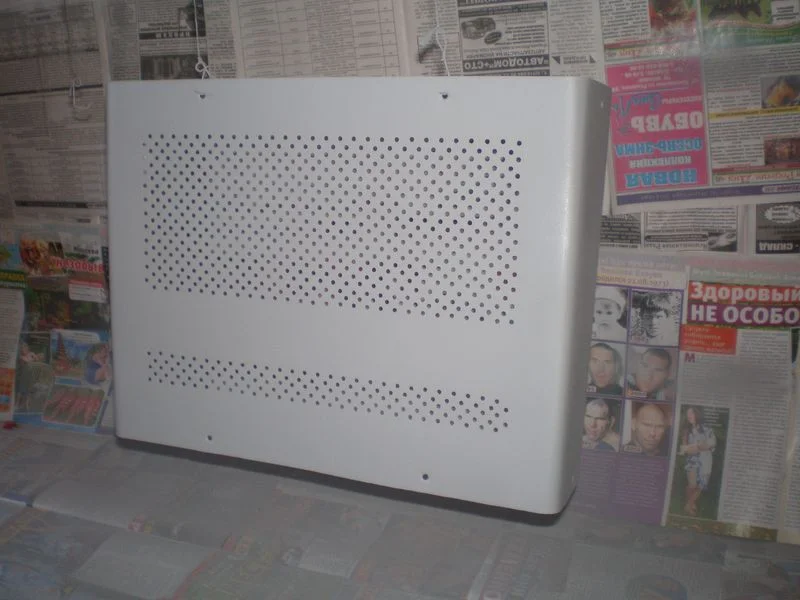

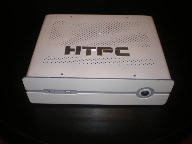

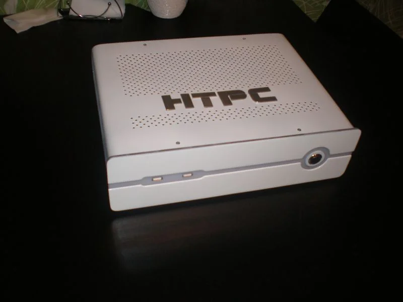

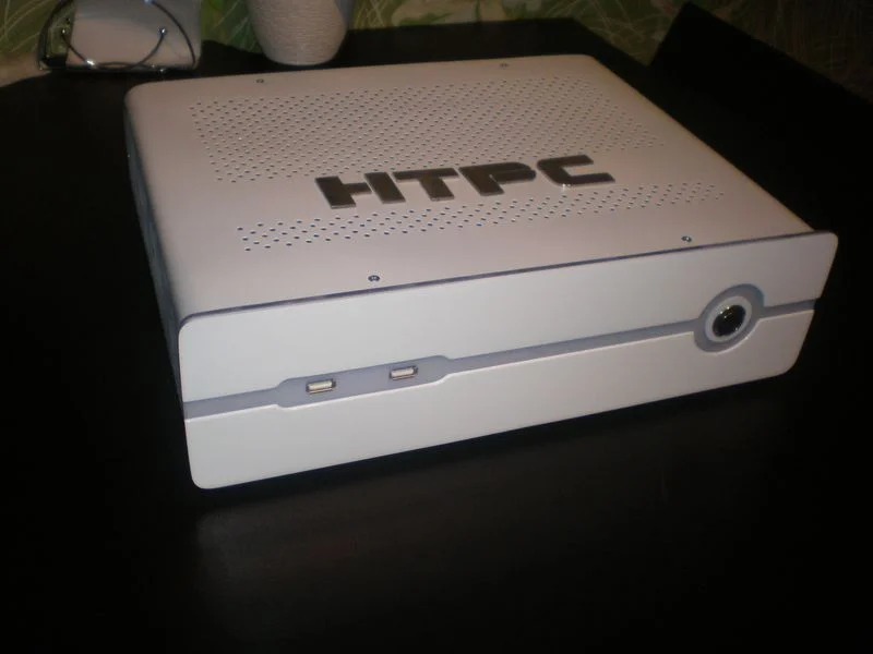

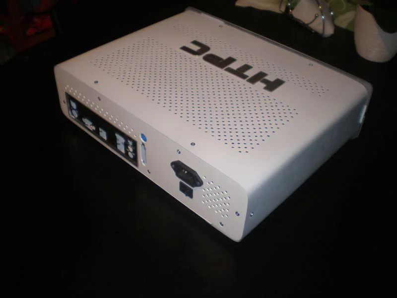

Да забейте ребятки на краску я уже все покрасил. Несколько дней красил нанося много слоев краски и грунта выдерживая много времени между слоями. Сейчас потихоньку собираю, думаю за выходные соберу а то по будням времени маловато. :)
Короче ещё не все докрасил (самую большую крышку надо ещё пару слоев задуть, но краска опять закончилась)
Пока собрал чтобы выявить слабые места, не потрескается ли краска от изгибания крышки. В принципе все не плохо, но на паре болтов краска немного треснула (видимо плохо прошкурил)
Ну а пока по фоткал (вы конечно уже все видели, но больше пока выложить нечего :) )
Бывает трескается при изгибе, у твоей конструкции крышка с закруглёнными
углами, если часто не снимать, думаю всё будет нормально. У меня на одном
компе, П-образная крышка углы прямые, трескается по углам.
Еще боится ударов как эмалированная посуда откалывается.
