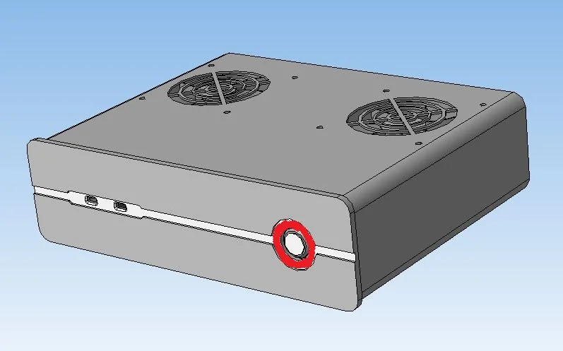

Придумал как реализовать индикацию HDD
Блин удобная все таки штука 3D модель, посмотрел и определяйся нравится или нет :)
И предварительное проектирование в 3д избавляет от многих казусов при финальной сборке и с макетированием возни меньше.
Это 100% так. Сейчас собираю потихоньку, по чертежам и такое ощущение, что собираешь готовый конструктор, не над чем уже не надо ломать голову.

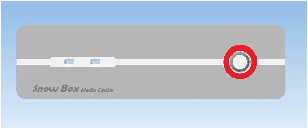

Так жена забраковала последний вариант передней панели сказала этот http://www.tehnari.ru/772807-post116.html лучше. Теперь думаю как поступить. Кто что думает?
Думаю против жены не стоит идти, а то ещё этой же панелью можно куда угодно получить :D:D
Я считаю, что индикацию HDD можно приделать к вот этой версии панели. Без перекрещеной кнопки которая.
Кстати, можно индикацию сделать вокруг кнопки. Т.е. вырезать из оргстекла круг, в него вставить кнопку, и светодиодом подсветить. Видел у друга, красиво выглядит!!
Примерно так(сорри, на скорую руку в пэйнте рисовал:) ) :
Ты имел в ввиду кнопку перезагрузки??
Нет индикации ЖД не будет вообще. Поразмыслив пришел к тому что HTPC будет на видном месте и мигающая при просмотре фильма панель сначала будет отвлекать а затем начнет бесить. :)
Все ребята оставляю первый вариант, он белее лаконичный. :)
