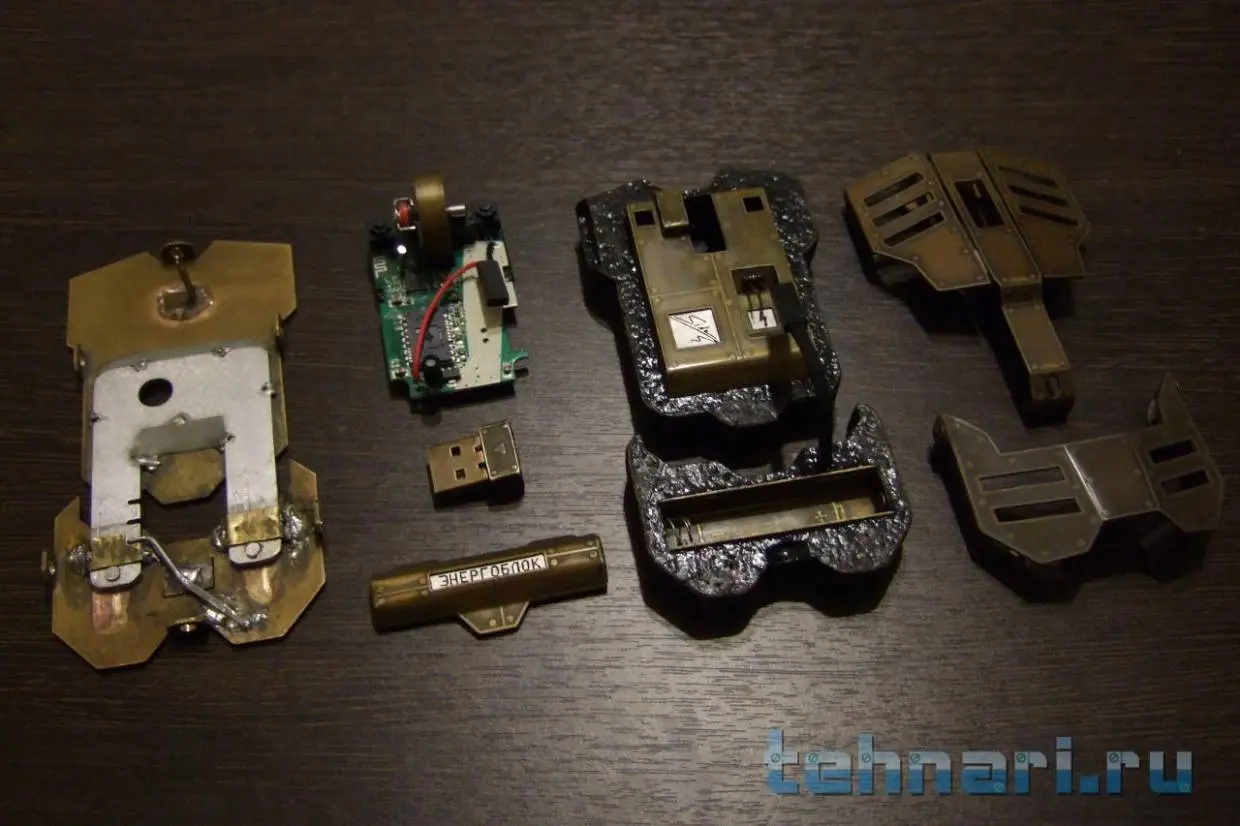

Затем повторно запатинировал задник. Несмотря на то, что все латунные детали патинировались по одной технологии в течение одинакового количества времени, каждая имеет свой оттенокtehno015

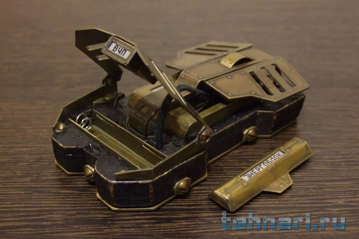

Также, в задник вклеил магнит, якобы с усилием 580 грамм. Этого вполне достаточно, чтобы надежно примагнитить под "крышечку" USB-передатчик:
Передатчик никак не мешает крышке закрываться до упора.
Вот все элементы перед сборкой:
Сама сборка заняла примерно часа два.
Финальные фото:

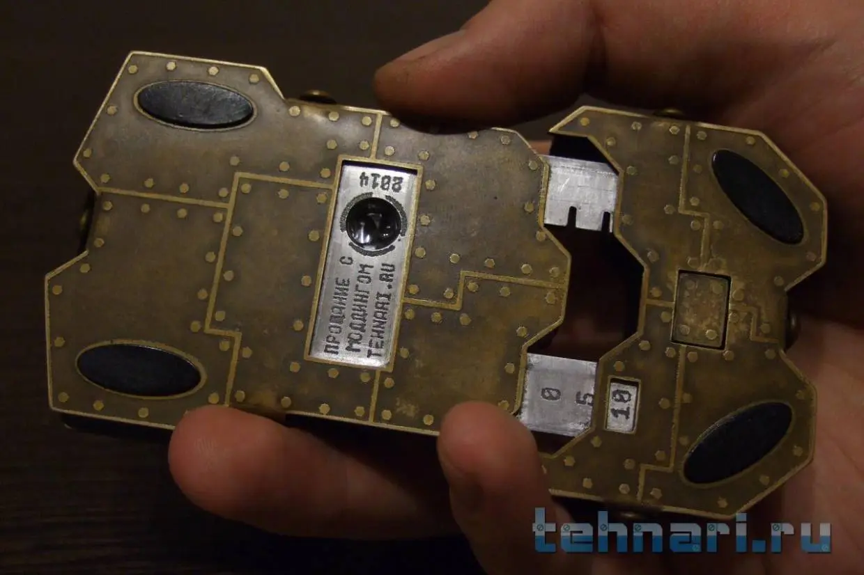

Вот так мышь смотрится в руке:
Ее габариты (Д*Ш*В) - 109-119*63*30 мм; вес 148 гр. с установленной батарейкой. На самом деле, вес не большой. Например, моя Logitech Performance MX весит 165 гр.

Мышь оказалась вполне рабочей. В руке лежит, конечно, не как влитая, но в целом эргономика как у самой обычной мышки. Усилие нажима кнопок немного выше среднего. Пользоваться можно и вполне комфортно:wo:
