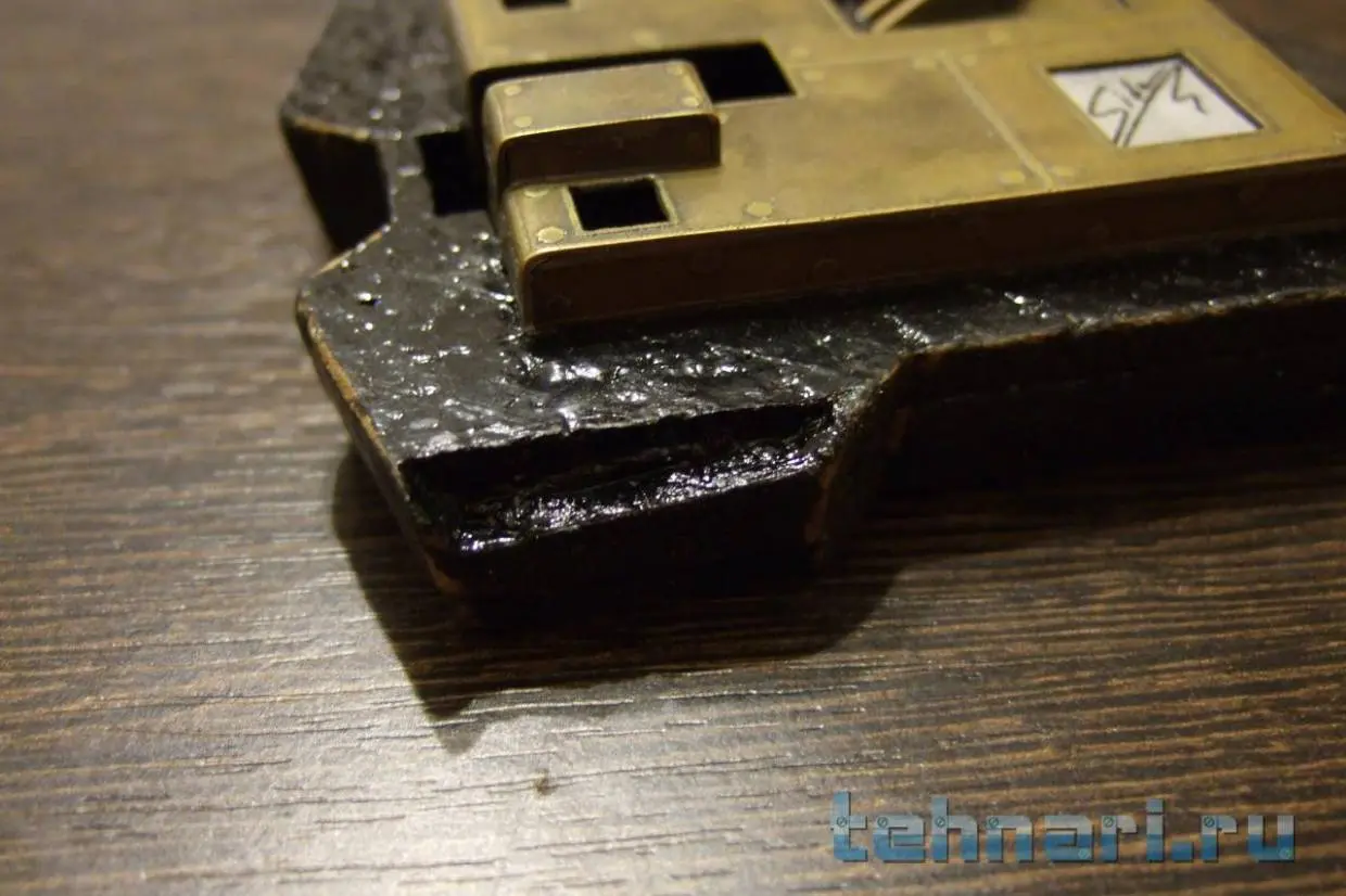

Еще, за сегодня подрасточил корпус в том месте, где в него упирался боковой загиб левой кнопки:
Сейчас он сохнет после покраски.

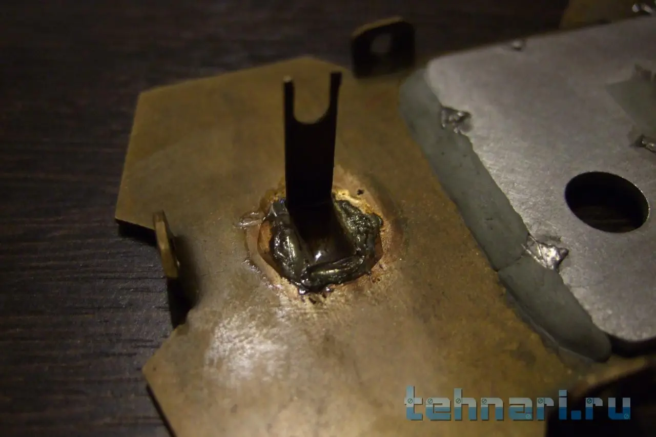

Вырезал держатель для сролла. Пытался припаять его, делая все по науке: зачистил место пайки, залудил, а он все равно не паялся. Тогда зафиксировал его суперклеем, а затем залил эпоксидным:
Да, это дилетантский поступок:tehnari_ru_942: Зато держится:)

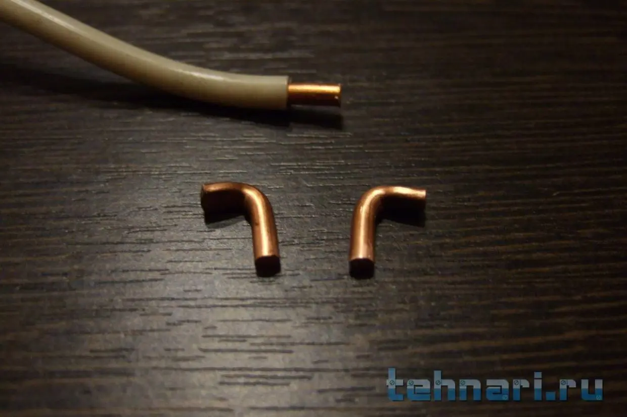

Из-за того, что пайка у меня проходит со скрипом, я все никак не мог решиться паять к кнопкам те связующие штуковины, которые касаются тактовой кнопки на плате. Назову их, условно, рычаги. Их я решил сделать из 2,5 мм медного провода:
Сегодня-таки решился их припаять. Как обычно, места пайки зачистил, залидил, тыкал-тыкал паяльником - не схватывается. Тогда взял бутановую горелку и припаял ею. Боялся, что перегрею в одном месте и что-нибудь отвалится в другом:) Однако, все прошло хорошо. Все-таки не зря я купил эту горелку - надо лишь привыкнуть к ней и тогда пайка пойдет на ура:wo:
В общем, припаял "рычаги", зачистил всю деталь от нагара, вновь запатинировал и отполировал:
