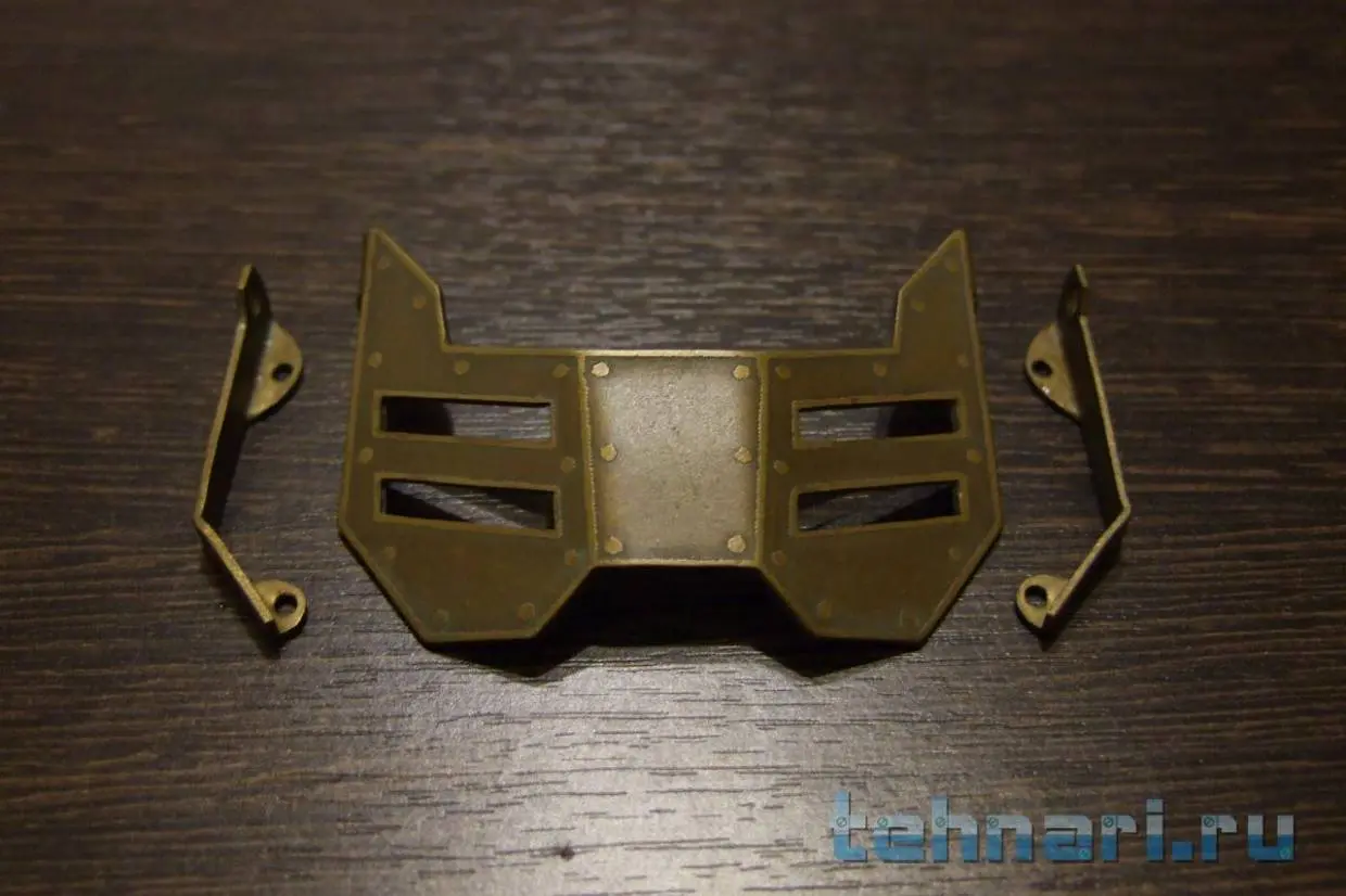

Всем привет:vic:
Я еще не закончил. Текущая стадия - самая что ни на есть предфинальная.
За сегодня нарезал детали "задника":
Обточил:
Изогнул и первично запатинировал:
Еще одна деталь под вопросом, использовать ее или нет. Без нее итак хорошо.
Примерка:
Вот так будет организован доступ к отсеку батарейки:
Теперь вот что смущает - профиль мышки выглядит не гармонично:
Задник находится выше визуальной горизонтали. Дисгармония особенно заметна с этих ракурсов:
Есть мысль опустить этот элемент настолько, насколько это возможно. Примерно так это должно выглядеть:
Вот "болезненные" ракурсы:
На мой взгляд, заниженный задник смотрится на много лучше. Кто что думает?
Также, для сборки уже подготовил крепеж:
У малых латунных винтов сточены шляпки до нужного диаметра; винты побольше отшлифованы и запатинированы; заклепки тоже чуть подточил - уменьшим высоту.
