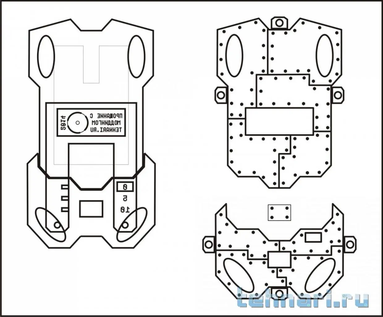

Терзали меня смутные сомнения, что мышка слишком толстая получается, что шасси какое-то неказистое. +травление прошло совершенно по-разному, + отверстия под монтажные винты неверно рассчитал. В общем, не нравится то, что есть. Решил все переделать, пока не поздноtehno032
Накидал новые эскизы:

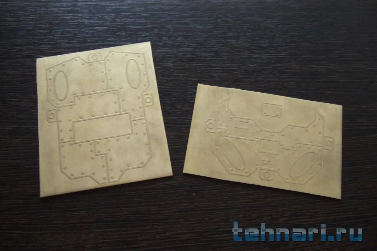

Яйца те же, только профиль другой. Силуэт сделал поуже, и попроще. Протравлю по-новой, однородно и без текстуры. Должно поинтереснее стать.
Всем привет:vic:

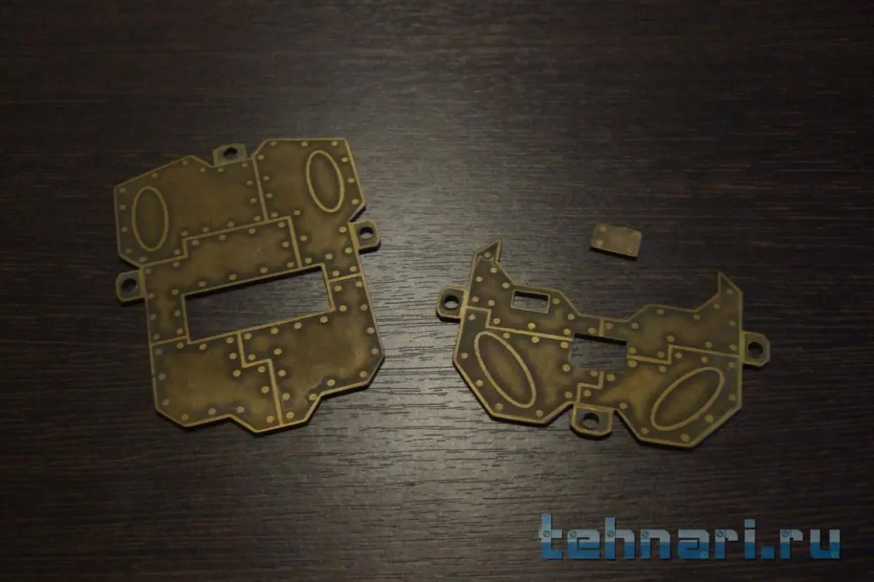

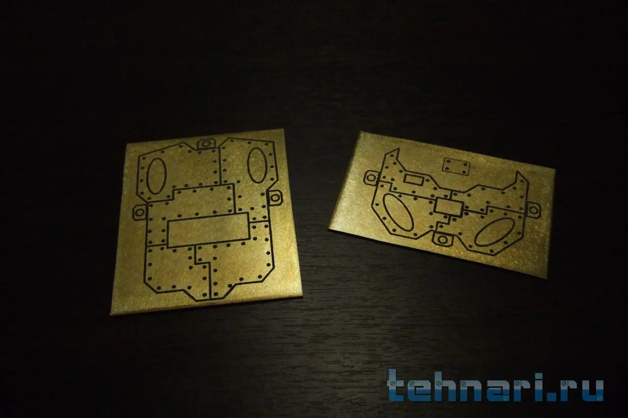

Вчера распечатал новые эскизы, отЛУТил:

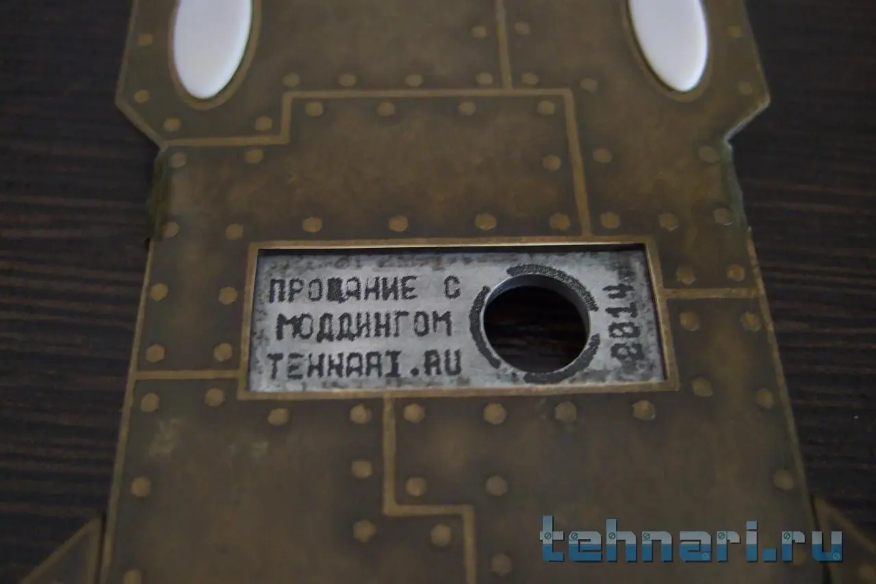

Протравил (заметка для себя: травил 45 минут. Раствор 100 мл перекиси, 20 гр лимонной кислоты, 1 ч/л соли):
Протравилось хорошо, на мой взгляд.

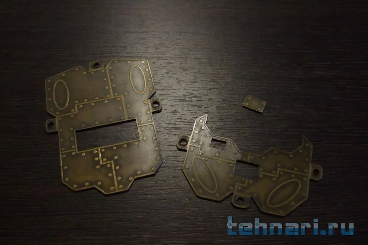

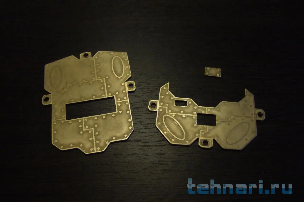

Итак, вырезал детали шасси:
Минус балл в общем зачете: вырезал как всегда криво, с неравномерными зазорами и гранями "окошек":
По-видимому, терпения, усидчивости не хватилоtehno013

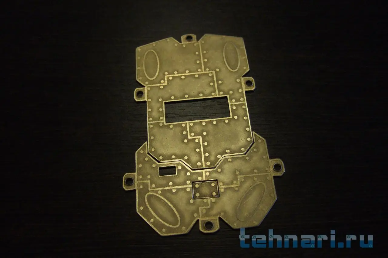

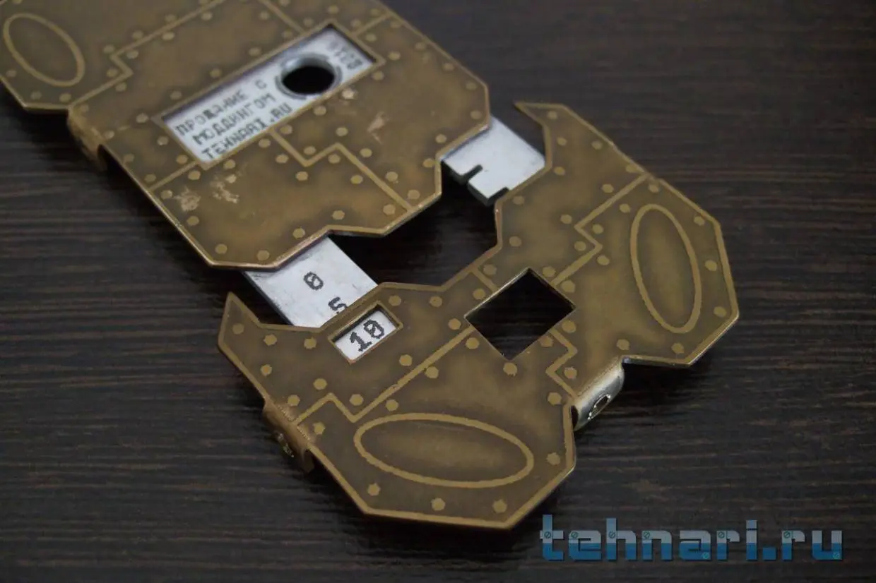

Далее, латунные детальки запатинировал:
Окислял в течение 15 минут. Заметка для себя: раствор аммиака - 2 колпачка от бутылька; электроконфорку сразу НЕ включать; включать в положение "3" после того, как банка для патинирования с деталями будет стоять на конфорке; греть 5 минут, затем конфорку выключить, банку оставить на ней еще на 10 минут.
Немного полирнул:
Патина совсем не стерлась. Поверхность лишь стала блестящей.

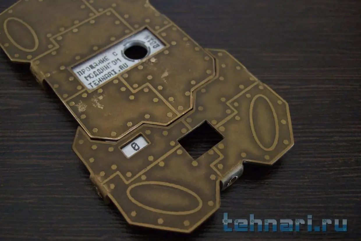

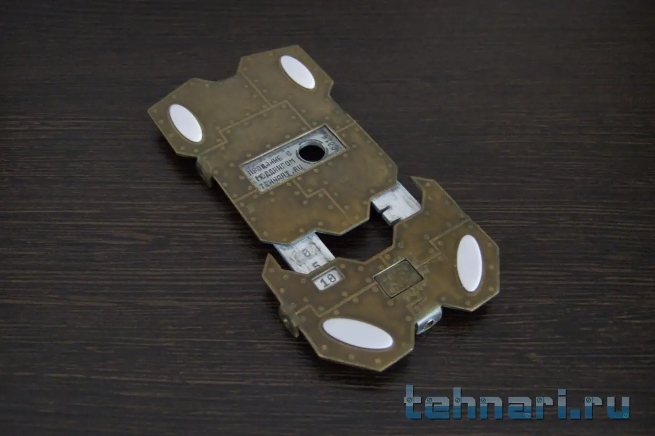

А вот так шасси будет выглядеть после сборки:
Завтра найду паяльник с тонким жалом и начну спаивать.

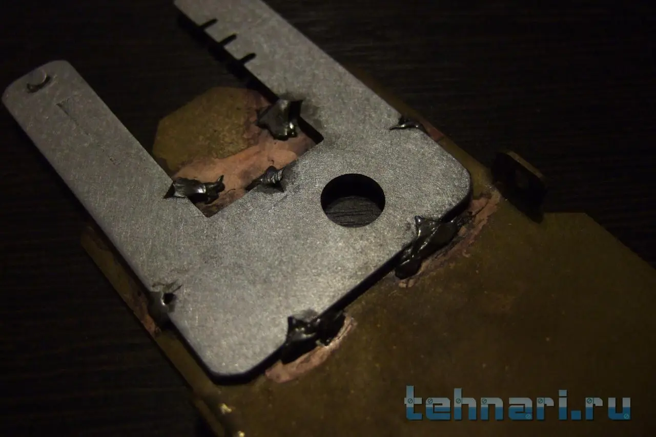

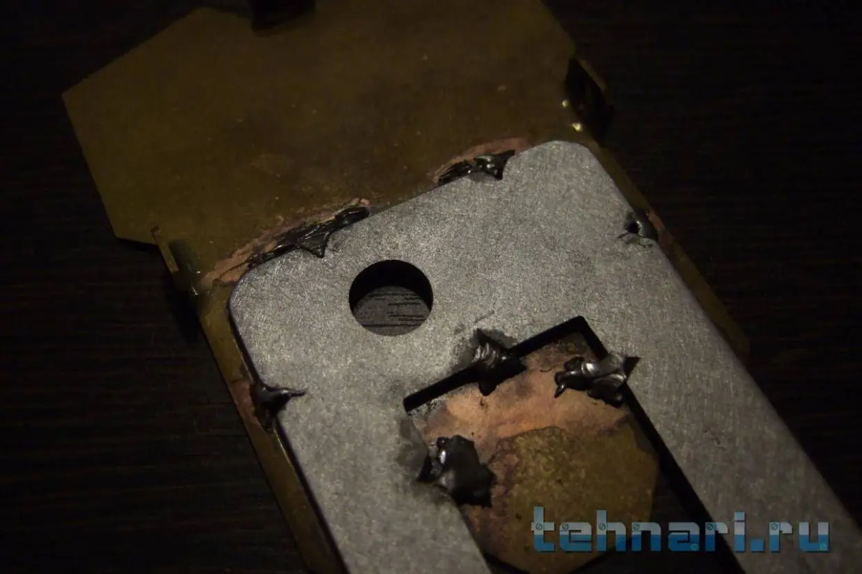

Пасиб. Только я кривой пайкой все испортил. Фигня получилась. Ортофосфорная кислота местами подтекла, разъела патину. И все стало выглядеть куда печальнее.
А чего патину не навёл после изготовления!? Патина серной мазью или пары нашатыря?
пары нашатыря?
Они. Раствор аммиака.
Пришлось бы патинировать детали в сборе. Латунь и алюминий. А алюминий совсем плохо патинируется. Так что патинировал только латунь.

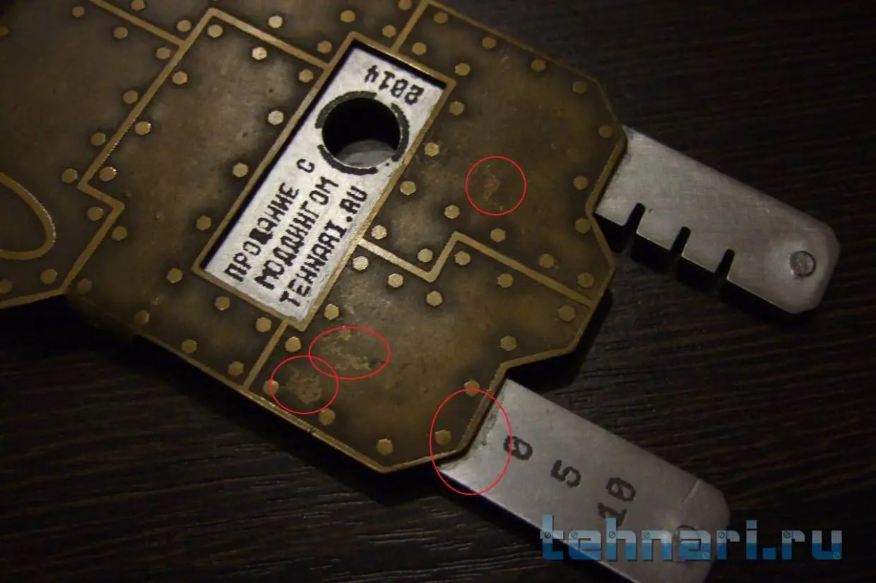

Пока все зависло на этом этапе:

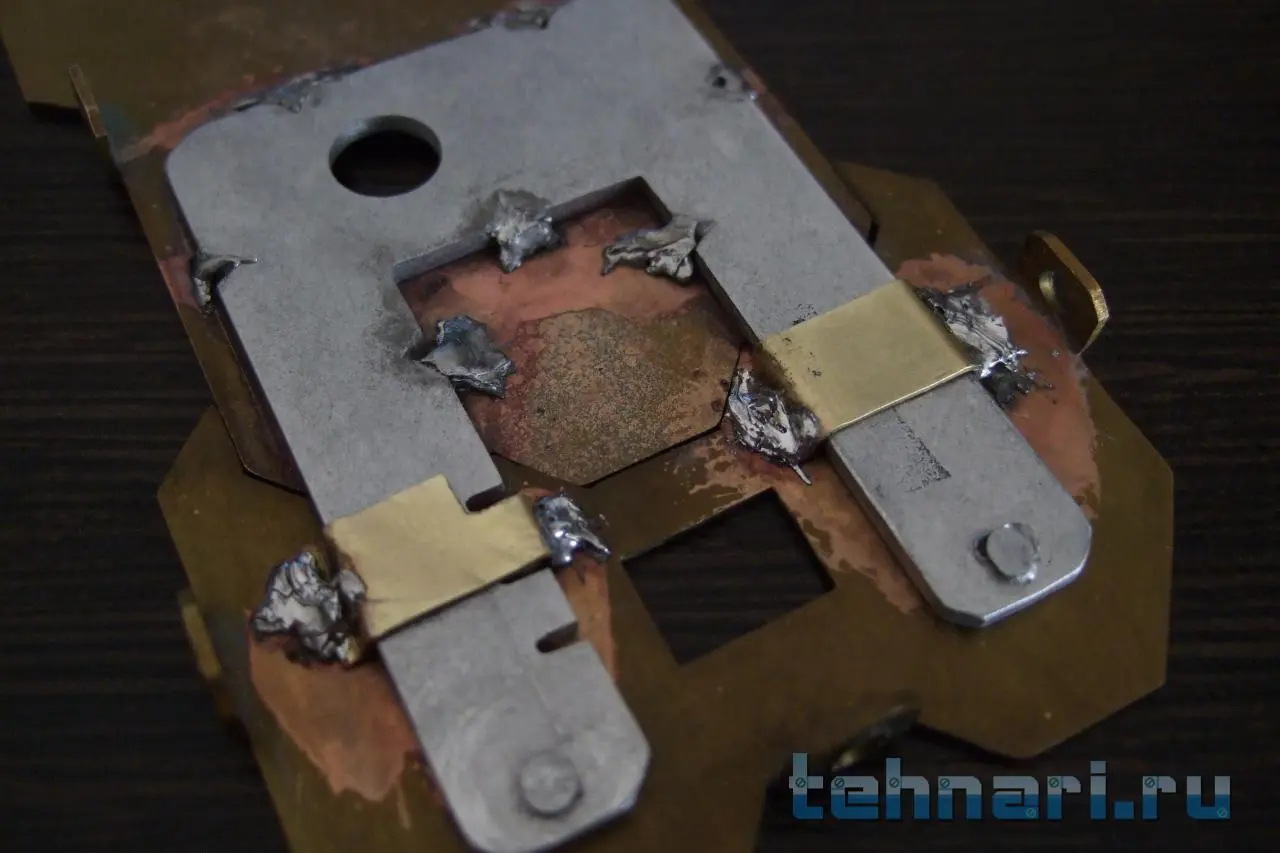

Не знаю, как облагородить следы пайки. Не нахожу подходящего инструмента для зачистки.
Вот следы от подтека ортофосфорной кислоты:

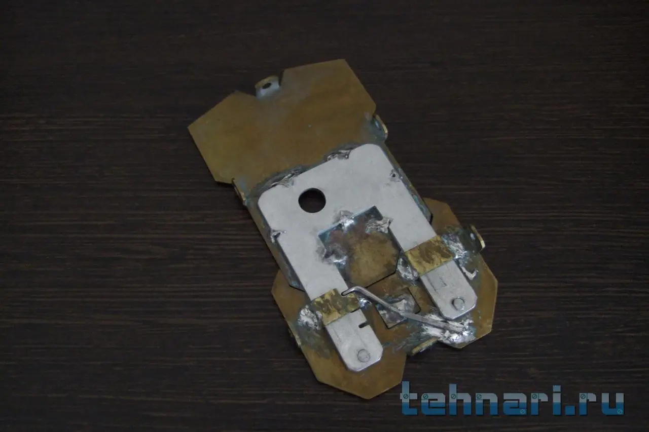

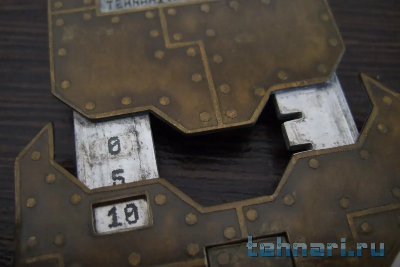

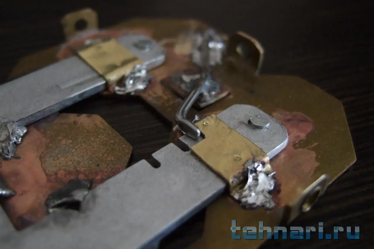

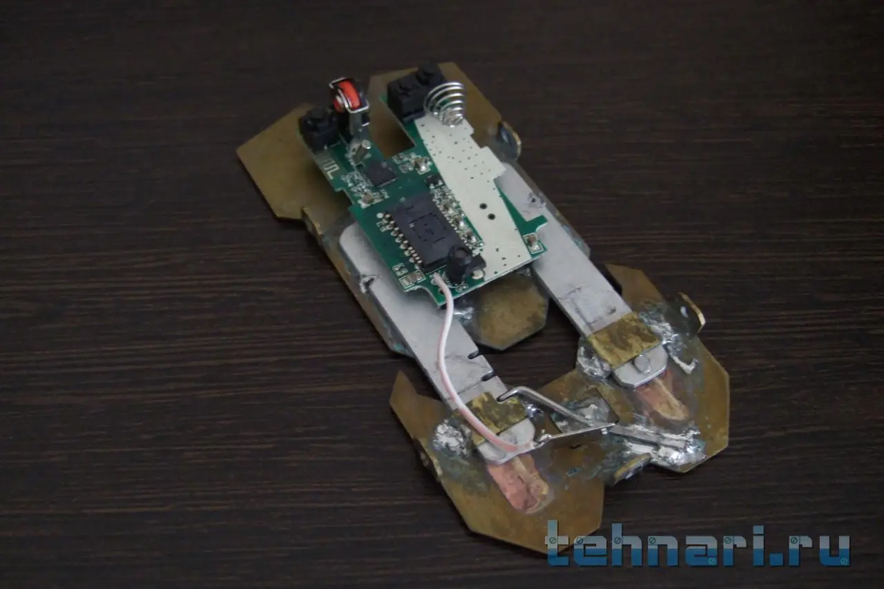

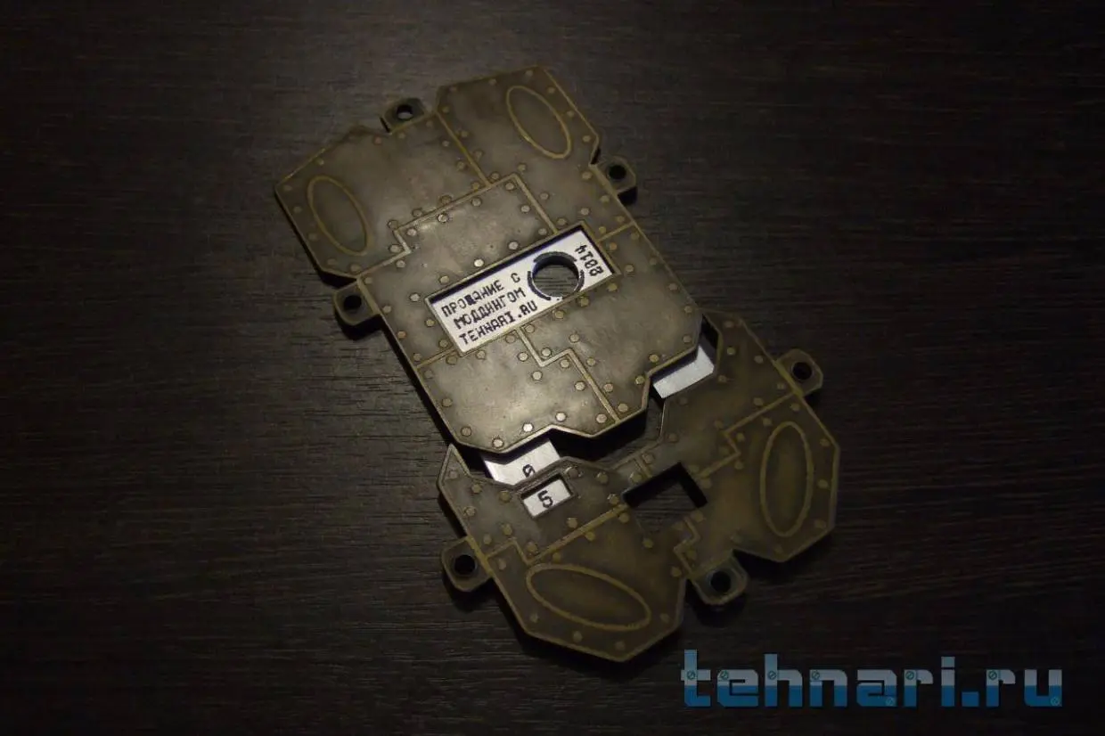

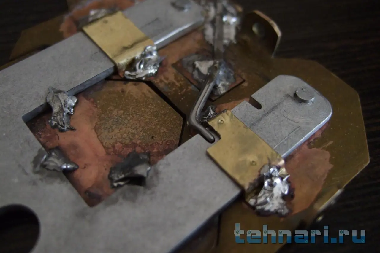

Продвинулся на один шаг вперед. Соединил шасси. Выпилил своеобразные скобки в которых двигаются полозья-рейлинги. Подпаял. Вот так безобразно это выглядит изнутри:
Вот так снаружи:
Осталось подпаять фиксатор с нажимной пластиной. Думаю, за сегодня успею;)

В общем, кое-как припаял фиксатор. После первой пайки он отвалился. Пришлось зачищать припой. В итоге я его только размазал по латуни:tehnari_ru_942:
Очевидно, что паяльщик из меня никудышный, это хорошо видно на фото:
Принцип фиксации, думаю, понятен из фото. Если нет, поясню: снизу мышки находится пластина-кнопка, утапливая которую, прогибается рычаг фиксатор, тем самым освобождая полозья-рейлинги. Вот фиксатор поднят:
Вот он опущен:

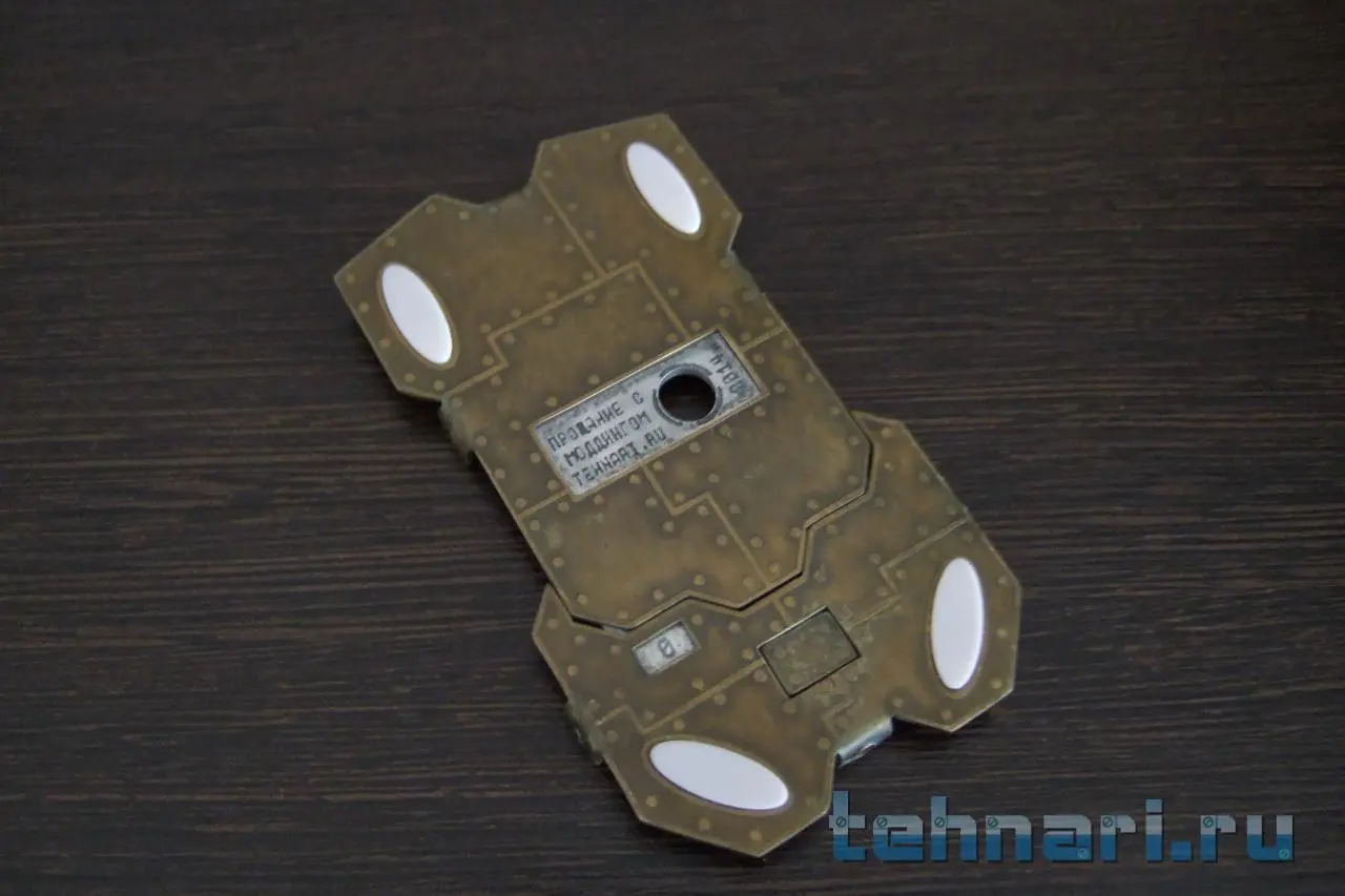

Далее. Повторно запатинировал все шасси в сборе, дабы затонировать подтеки паяльной кислоты:
Да, сразу наклеил ножки, чтобы в процессе последующих работ не поцарапать поверхность. У меня завалялось аж 16 ножек и все белые. Надо будет поискать черные - должны получше смотреться.
Вот, кстати, фото где алюминий слегка запатинировался:
Выглядит грязно.

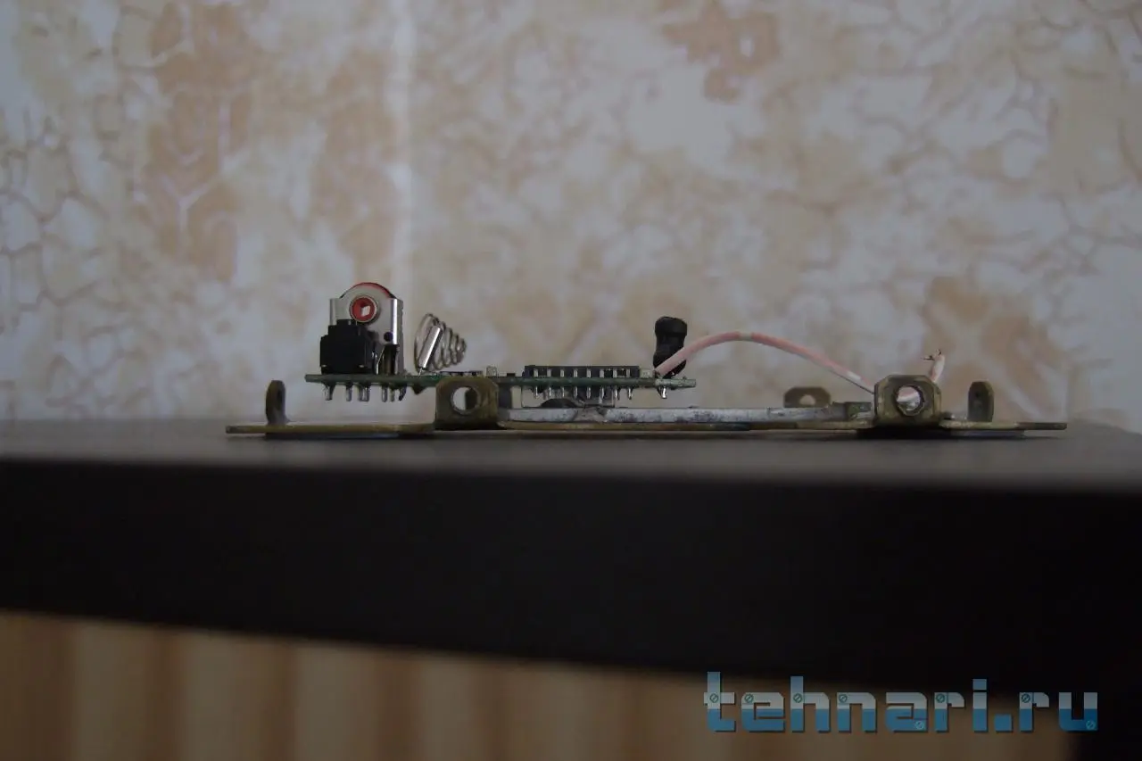

И вот пара фото с платой:
На этом, первый сложный этап считаю пройденым. По щекам катятся слезы и падают прямо на следы небрежной пайки, разъедая окисел.
Отлично,травление понравилось,очень чистая ровная протравленная поверхность.
По-моему "грязный аллюминий" придает красоты, и некоторого ощущения старины.
И почему-то совка:\
В общем, мне нравится.
