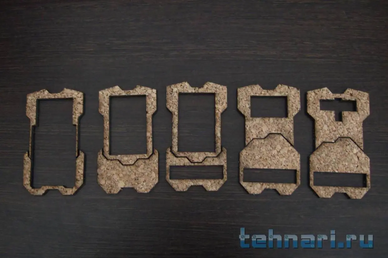

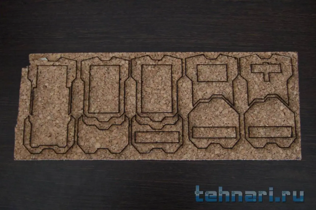

Вчера перерезал первый слой. В итоге он получился еще более кривым, чем от резки канцелярксим ножом:
Осознав, что преодолеть криворукость мне не хватает сноровки и терпения, я, к своему стыду, сдался и сегодня утром поехал на лазерную резку:tehnari_ru_942:
Предприятие, которое режет, никогда еще не работали с пробкой. Поэтому минут 15 мы ставили эксперименты, подбирали мощность лазера. Ради этого, дизайнеру и оператору лазера пришлось отложить все свои дела и приняться за мой заказ. Я же "стоял у них над душой" и всячески путался у них под ногами. Спасибо им за терпение и понимание. Потом за пару минут и 70 рублей все пять слоев были нарезаны:
Дома я отколупал слои от основы:
Прикинул, что получается в итоге:
А получается какая-то кирпичеподобная ерунда. К тому же, просчитался при отрисовке слоев и в итоге в корпусе зияет дыра, через которую видна плата.
Придется один слой выкинуть в угоду изящности. И еще один слой перезать, чтобы закрыть дыру.
Зато, после этого в моей голове четче прорисовались образы верхней облицовки мышки:wo:

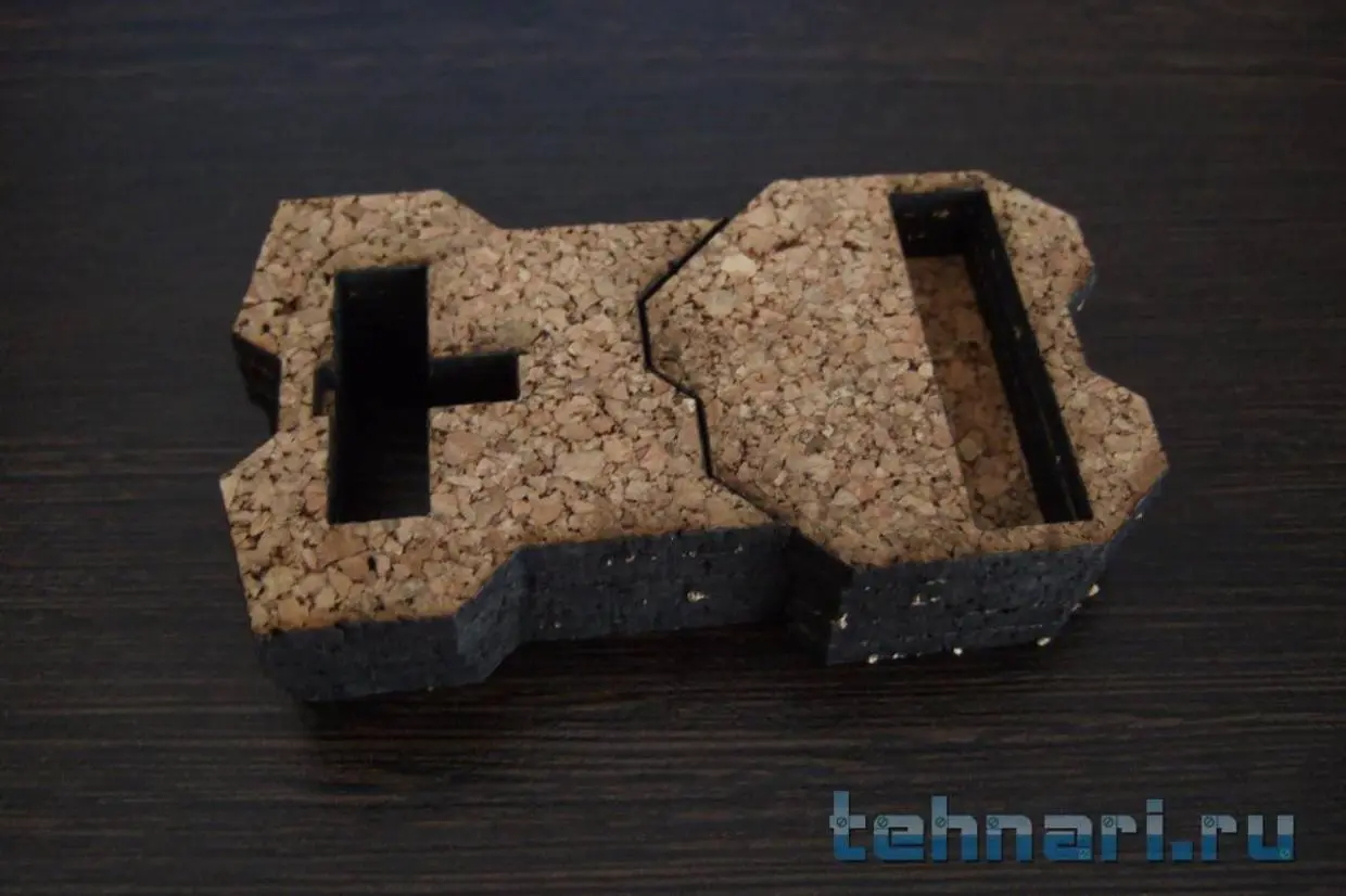

Привет всем.
Работа движется медленно, поскольку не знаю, как поиграть со слоями, чтобы избавиться от образа кирпича. Пока точно решил убрать пятый слой и как-нибудь перерисовать четвертый. С первыми тремя слоями все понятно. Поэтому их я подогнал по месту посадки, кое-где кое-что проточил, чтобы корпус плотно садился на шасси, чтобы нигде ничего не цеплялось.
В общем, три слоя обработаны и готовы к склейке:
Примерно так это смотрится:

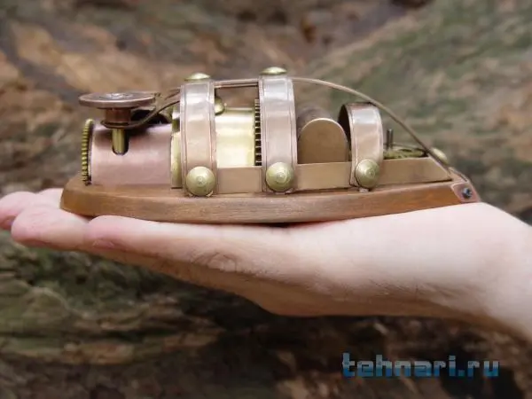

Вот, посмотрите, на "соседнем ресурсе" некто выкладывал свою мышку:
У нее основа из дерева, а поверх каркас из латунных ребер. У меня почти также, только вместо дерева толстый слой пробки усиленный снизу латуньюtehno032
не практичная, пот с руки может закапать механизм, произойдет кз и убьет счастливого обладателя мышки.
Даже не представляю, чем надо заниматься за ПК, чтобы достичь такого потоотделения:D
но все же дело твое
Да, я хочу попробовать с этим материалом. Пока, вроде, получается;)
Ты это у Лехи Stepaныча спроси, когда медалька героев Рассейняя светит :D

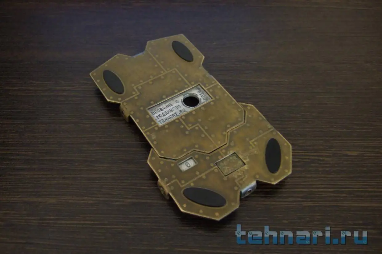

Всем привет:vic:
Маленькое радостное событие произошло сегодня - замечательная девушка Антонина подогнала мне черные ножки для мышки. Да не абы какие, а 3M-овские:
За это ей мое почтение. А также за то, что постоянно интересуется моими самоделками:)
Придя домой, сразу же переобул мышку:
:wo:

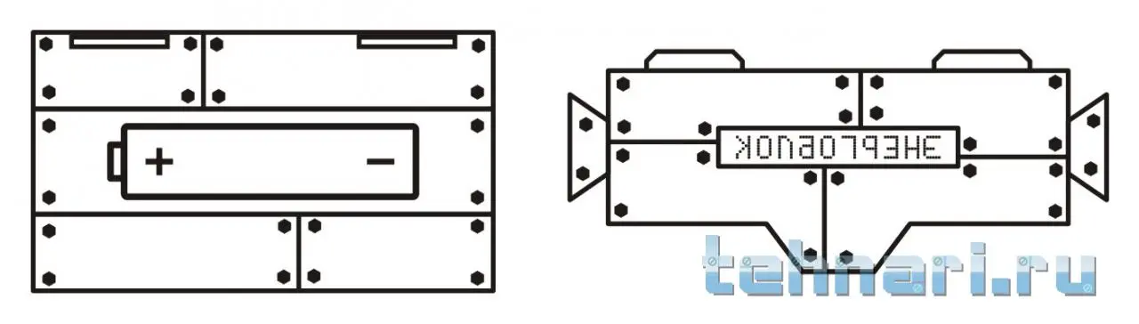

Также, подготовил контуры отсека для батарейки:
Сегодня займусь травлением на латуни 0,5 мм; завтра порежу, согну, соберу;)
