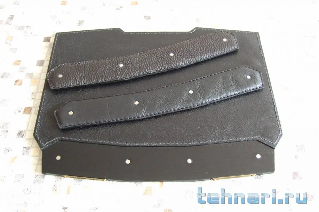

Коврик в сборе:
Посмотреть вложение 226000Посмотреть вложение 226001Посмотреть вложение 226002
Посмотреть вложение 226003Посмотреть вложение 226004Посмотреть вложение 226005
Упор сидит вполне надежно. Держится за счет магнитов и силы трения.
Работать с ковриком удобно. Мышка скользит хорошо, упор не елозит под запястьем. Одна беда - смотрится он как-то неказисто. Повсюду зазоры. Не совсем то, что я ожидал.

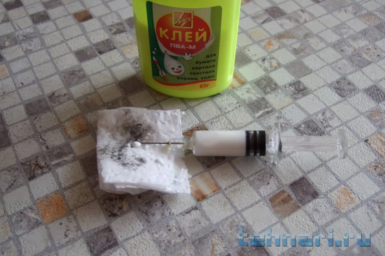

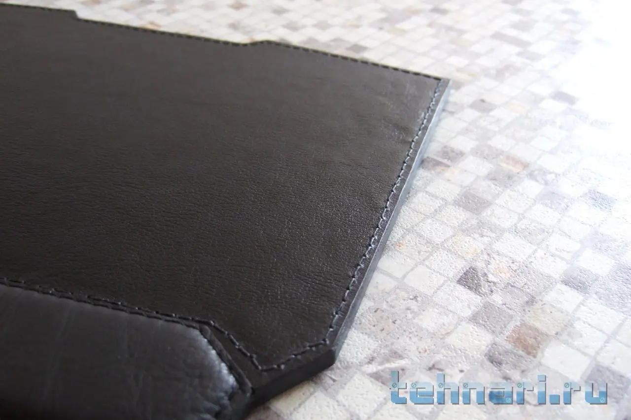

Решил все-таки попробовать устранить вздутия кожи простым способом:
Набрал в шприц канцелярского клея ПВА:
И сделал коврику четыре подкожных инъекции:
Иглу загонял через отверстия шва, чтобы не делать лишних проколов.
Затем прижал коврик умными книжками и оставил на сутки, хоть ПВА и высыхает быстрее. Получилось так:
Да, остались волны, но коврик выглядит получше, чем со вздутиями:wo:
