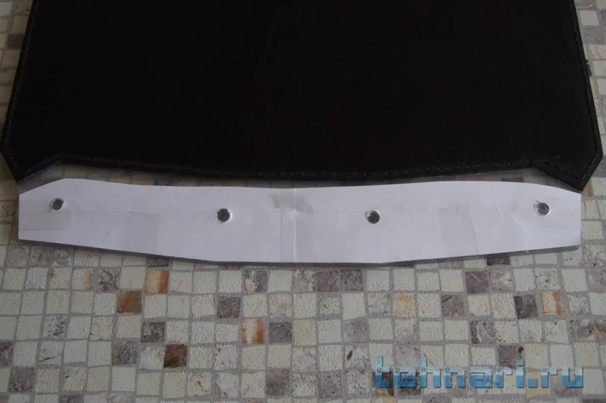

Продвигаюсь по чуть-чуть. Напечатал разметку для магнитов, подклеил ее к ковру:
Насверлил углублений:
Сверлил сверлом, а не фрезой, поэтому углубления получились коническими. И чтобы магниты не проваливались в конус, а были на одном уровне с поверхностью оргстекла, подклеил к ним ограничители-забочистки:
И, вклеил магниты:

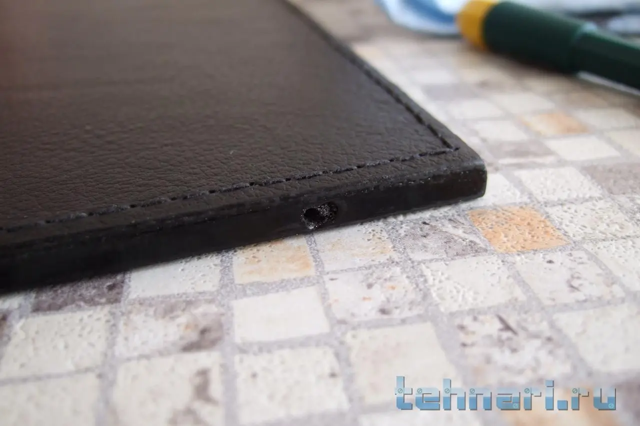

И, нифига не получилось. Отверстия я сверлил на глаз, поэтому одна ножка села выше, другая ниже. Какие-то винты вкручивались очень туго, какие-то болтались в отверстии. Пришлось рассверливать, чтобы можно было выровнять ножки относительно друг друга:
А чтобы винты не болтались, залил отверстия клеем. Сейчас жду, когда он отвердеет, чтобы вновь вкрутить винты. Надеюсь, завтра ножки сядут как надо;)

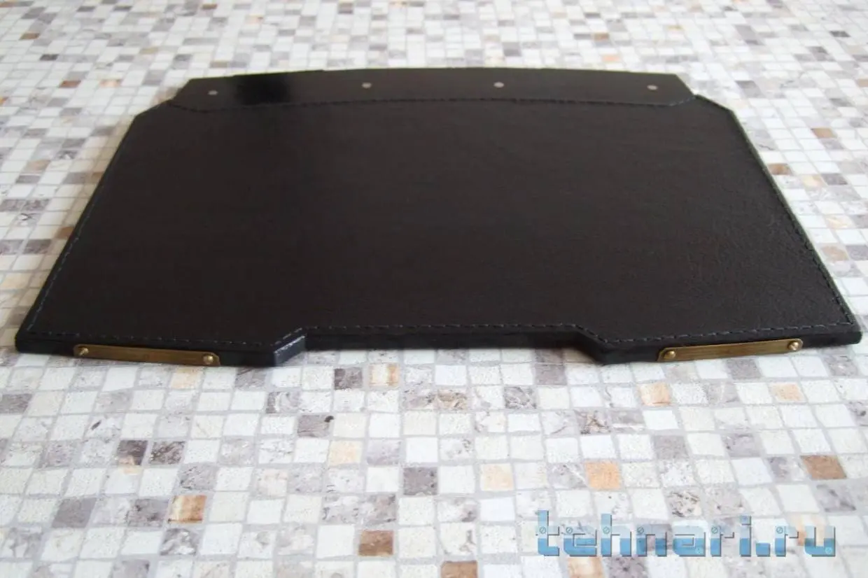

Что до ковра, вот в таком он сейчас состоянии:
Вот так грубовато выглядит тыльная сторона:

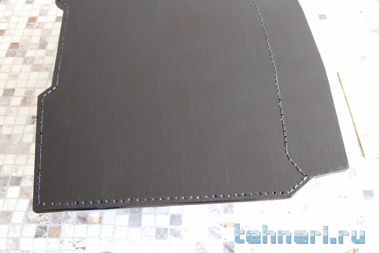

Такая получилась покраска и шлифовка.

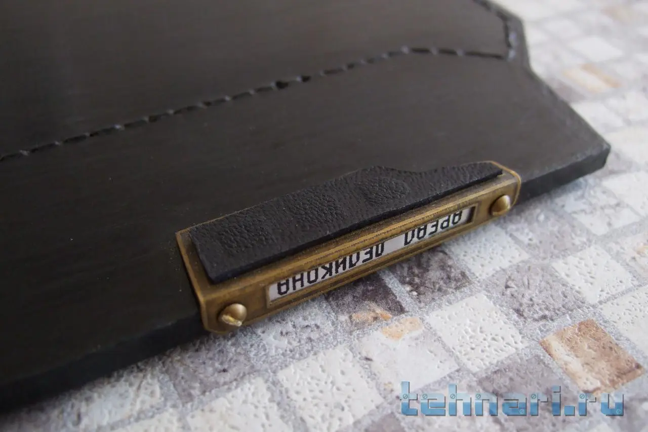

Вот так смотрятся ножки:
Вот ножка с шильдиком:
Асимметрия немного режет глаз, хотя, такой вид можно назвать необычнымtehno032
Вот пара общих ракурсов:
