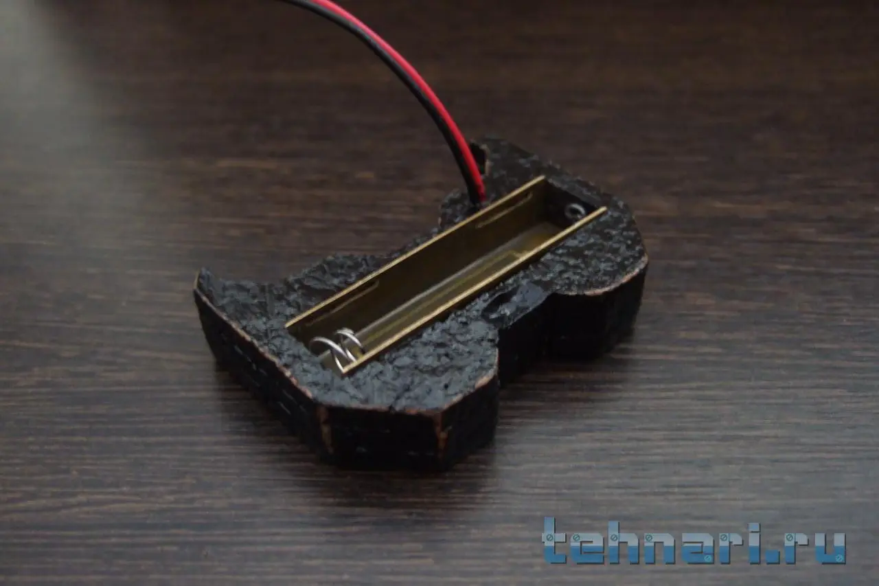

Перед сном решил еще немного поколдовать над мышкой. Черновая лакировка просохла. Еще раз прошлифовал торцы корпуса:
И прокрасил черной матовой краской:
К утру она высохнет и можно будет вчистовую лакировать.

За ночь краска просохла и я все-таки слегка прошлифовал грани корпуса для придания эффекта потертости:
Да, такой эффект на любителя. И, видимо, я один из таких любителей:D
Кстати, краска легла толстой коркой и сошлифовывалась с трудом. Это плюс для прочности конструкции.
Затем лакировка. Пока что один слой:
Лак делает поверхность как бы влажной. Очень трудно подобрать свет так, чтобы фотоаппарат передал этот эффект как можно более натурально.
Лакировать планирую в три слоя. Этого должно хватить для обеспечения долговечности корпусу. Промежуточная сушка между слоями составляет часа. Так что за сегодня залакирую полностью;)

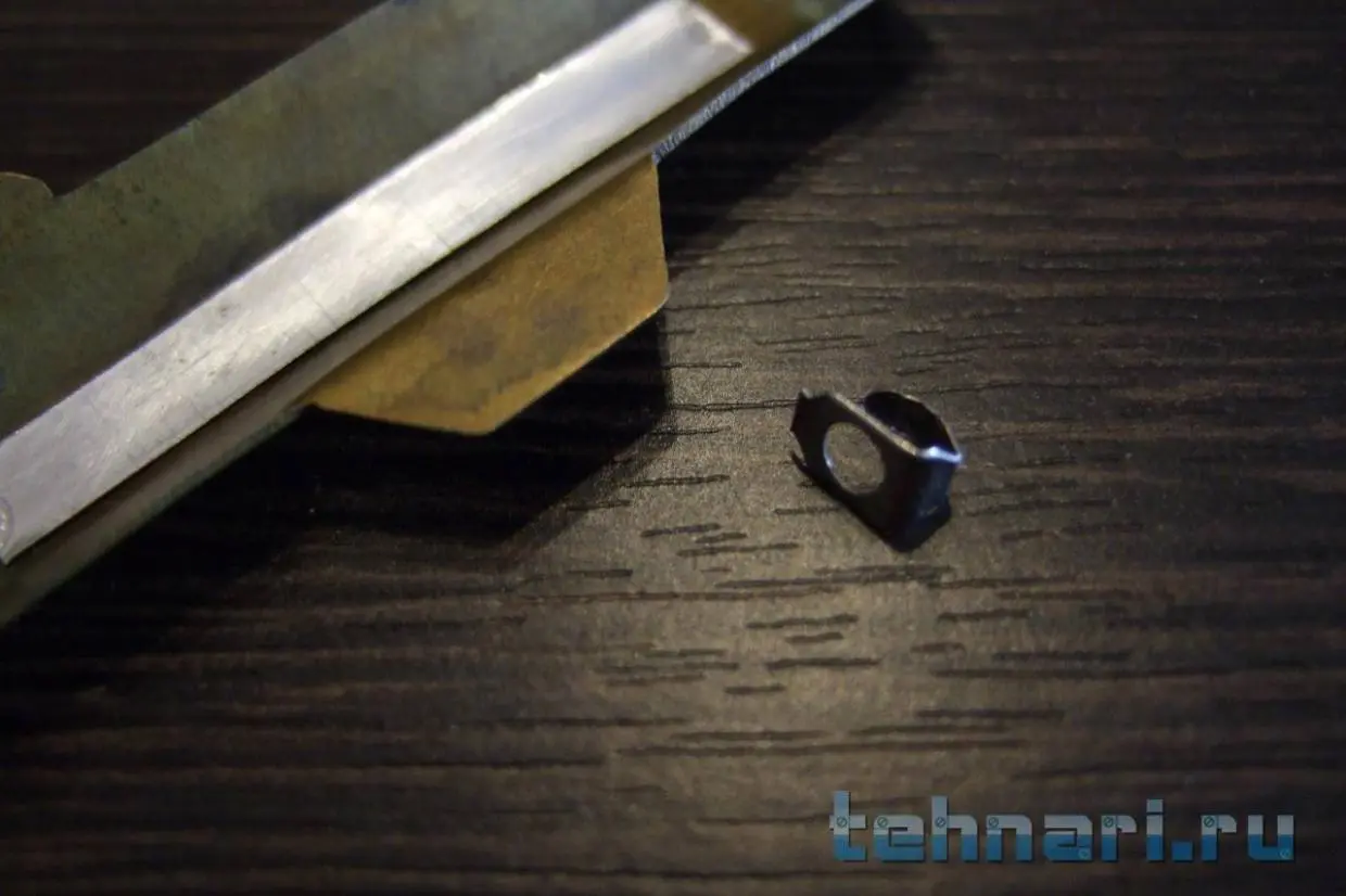

Пытался подобрать плоскую железяку, чтобы приклеить ее на язычок крышки "энергоблока"; чтобы крышка примагничивалась к корпусу. Как на зло, ничего тонкого и магнитящегося не было. Пробовал вырезать из шайбы, из железного профиля, из плюсового контакта ненужной батарейки и из поджимной пластины какой-то клеммы:
В итоге высота железяки оказалась недостаточной:
Не магнитится.

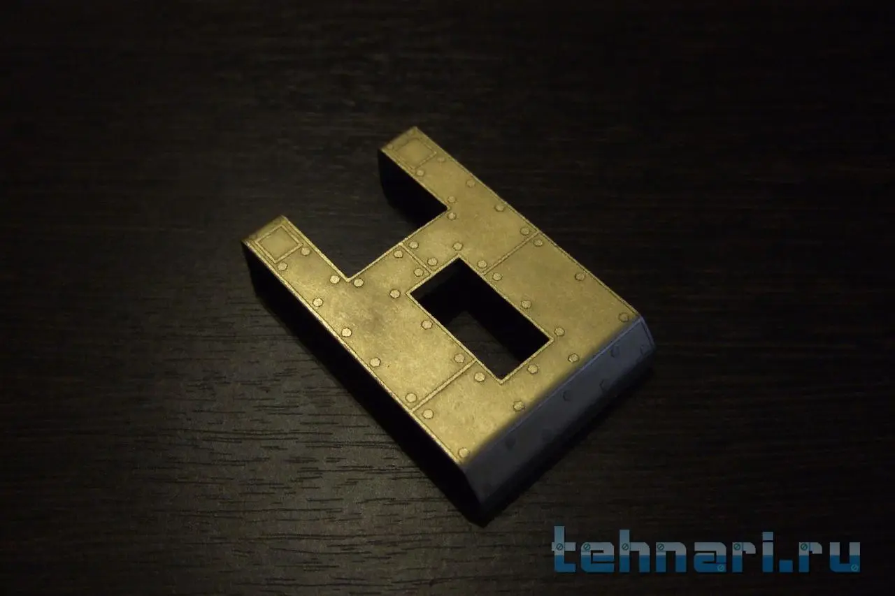

Вот большая накладка:
С ней тоже беда - неверно рассчитал пропорции. Теперь скролл трется об эту деталь:
Еще она с трудом влазит в прорезанное окошко в пробке.

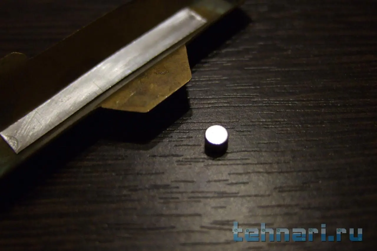

Вечером съездил в магазин и купил такой же магнит, как тот, что я вклеил в корпус:
Сточил его и наклеил на язычок "крышки энергоблока":
Теперь крышка сидит как надо.

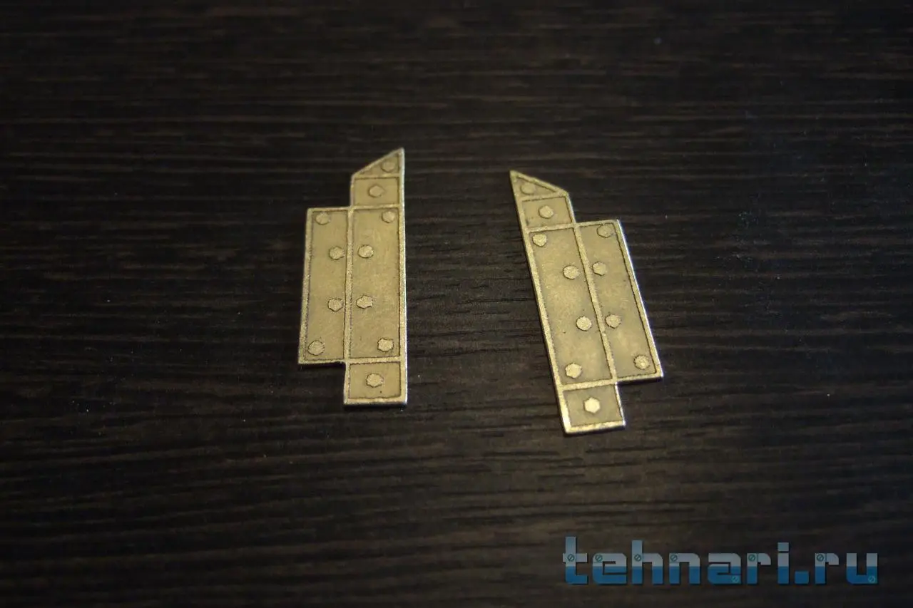

Начал резку. С самой большой детали:
Накладка дубль:
Примерка:
Сидит гораздо лучше первой.
Можно двигаться дальше:wo:
