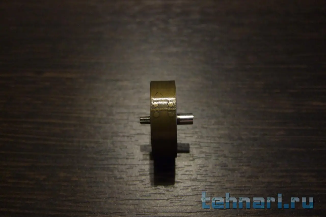

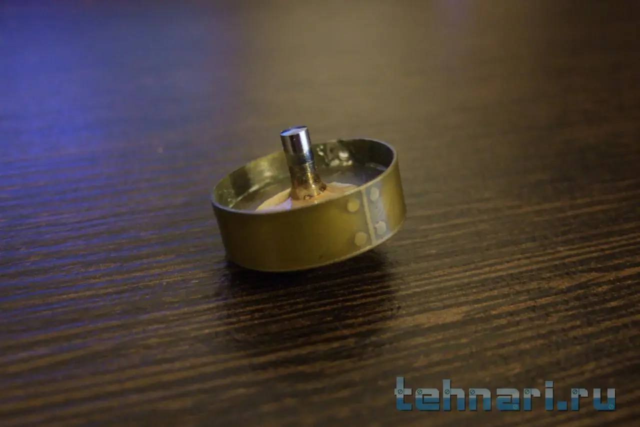

Чтож, скролл готов.
Запатинировал и отполировал:
На сей раз патина получилась так себе. Без черно-коричневого отлива. Видимо, из-за того, что слишком перешлифовал поверхность. Надо было шлифовать погрубее, тогда и окисел лег бы более небрежно.
Вклеил пробковые боковины:
Установил скролл на место. Вот так это выглядит:
По-моему, получилось не очень круто. Скорее всего из-за тонкой латуниtehno032Надеюсь, на готовой мышке будет смотреться гармонично.

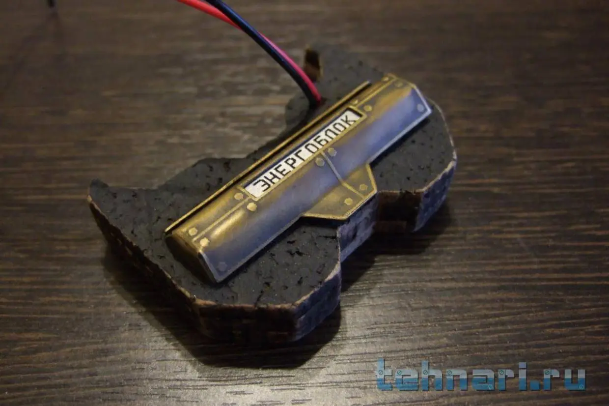

Вклеил в два верхних слоя отсек для батарейки:
Приклеил нижний слой:
Все клею на суперклей, поскольку эпоксидный слишком долго сохнет, а пока он сохнет, слои могут разъехаться.

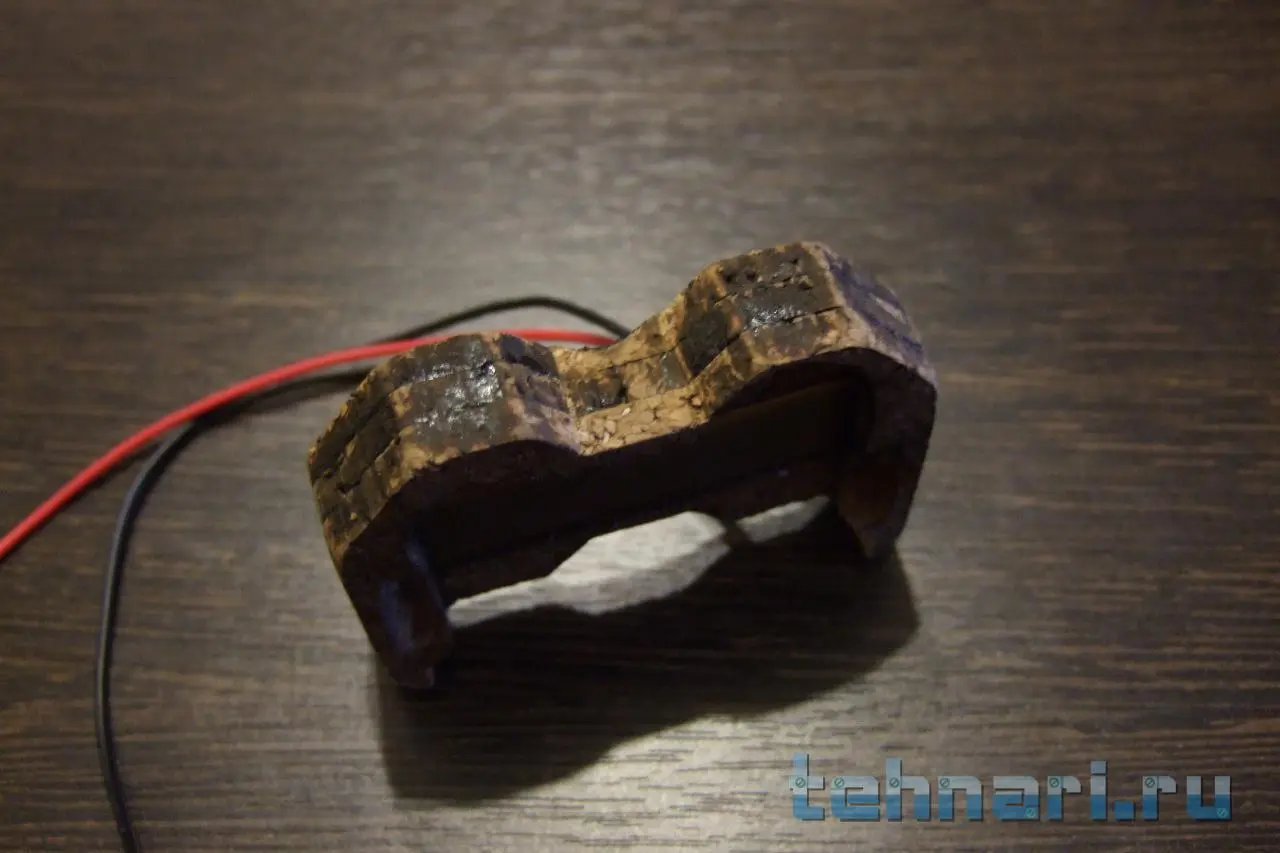

Затем отшлифовал торцы корпуса:
После шлифовки, меня посетила мысль: а не сделать ли мне эффект состаривания на пробке путем сошлифовывания граней? Примерно так это может смотреться:
Латунь же у меня запатинирована и мышь выглядит как "повидавшая виды". По-моему, эффект потертости на гранях будет ей к лицу (или к корпусу):wo:
Вчерновую залакировал. Чтобы лак затек в щели и укрепил слои:
Кстати, кто может подсказать, как правильно подключить в цепь питания светодиод? Хочу зеленый. Можно просто воткнуть его в разрыв провода от батарейки? Будет ли он так работать? Питание всей мышки при этом не нарушится? Не будет ли светодиод быстро "высасывать" батарейку? Надо ли будет ставить резистор?
Чтож, скролл готов.
пробовал его крутить?
я даже на мыши со скроллами резиновыми без насачек внимания не обращаю.
не удобно как то крутить скролл без насечек, тем более когда рука спотеет.
Конечно пробовал. Крутил, кликал. Он то ли сам по себе косой, то ли просто не хватает поперечного валу ограничителя. В общем, крутится восьмеркой. Хотя пальцем это и не ощущается.
Что касается насечек - по-моему трения вполне хватает. У меня ничего не проскальзывает (сейчас специально покрутил еще раз);)
наверное с центром надо возиться, но в принципе думаю ничего страшного.
это хорошо, хотя я думал что будет совсем иначе, металл все таки.
Читаю про светодиоды и все равно не могу понять. Если зеленый светодиод требует напряжения ~2-2,2В, а батарейка выдает лишь 1,5В, диод что, не загорится? Или загорится, но тускло?
Не загорится он вообще, в разрыв не надо, напряжение проседать будет, если постоянно гореть будет то батареку сажать будет ессно. Мультиметр в руки и ищи на плте 2.5-3 вольта, возможно где то есть. Либо придётся делать или покупать DC-DC преобразователь.
