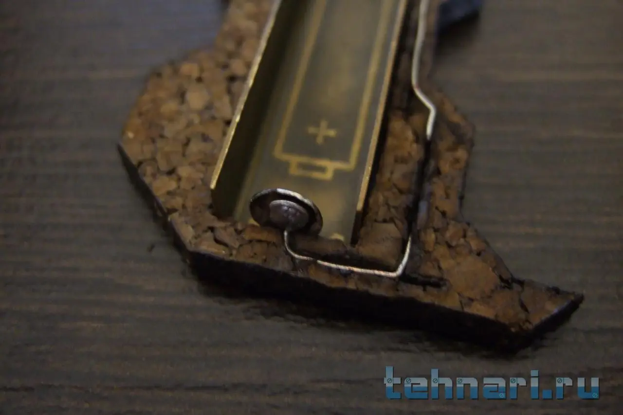

С утра сделал контакты для батарейки. Садитесь в кружок, я расскажу как это было;)
Первым делом взял покупной отсек для батарейки. Он мне не понравился из-за того, что батарейка очень туго в него входит. И выходит, соответственно, тоже. От него я отломал пружинку минусового контакта, немного размотал ее и изогнул так, чтобы проложить контакт за "энергоблоком":
Во втором слое пробки прожег канавку для укладки контакта:
И уложил его:
Вот так это выглядит снаружи:
Теперь очередь плюсового контакта. Его я также взял от донорского отсека. Мне было лень высверливать его, поэтому я прожег пластик бутановой горелкой и через кернер выдавил контакт:
Затем сточил лишний выступ и подпаял остатки пружинки минусового контакта:
Снова прожег канавку и уложил контакт:
Вот так оба контакта выглядят снаружи:
Вот так с батарейкой:
Получилось неплохо, на мой взгляд. Однако было рано радоваться, ведь оба контакта замыкались на крышке "энергоблока". Пришлось плющить плюсовой контакт, от чего от лопнул.

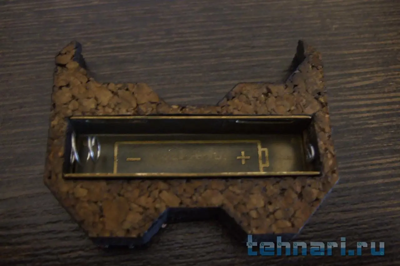

Тогда я взял канцелярскую скрепку и согнул из нее такой вот маленький плюсовой контакт:
Вот оба контакта снаружи:
Вот с батарейкой:
Осталось подпаять к контактам проводку и можно двигаться дальшеtehno006

По чуть-чуть двигаюсь дальше. Подпаял проводку на контакты батареечного отсека:

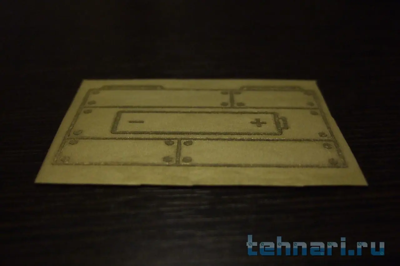

Начинаю очередной латунный этап работы:
Все три элемента травил за раз. Концентрации раствора хватило для вытравливания четкого рельефа, хорошо различимого тактильно и визуально:
Только декоративный рисунок мне порядком поднадоел. Надеюсь, что не переборщил с ним; что на готовой мышке будет смотреться гармонично:wo:

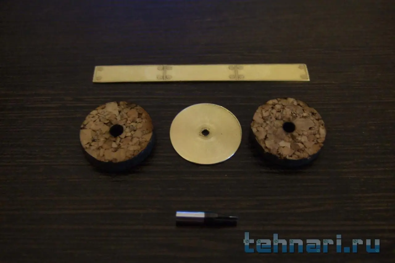

Итак, прежде всего не могу не отметить, что кое-как нашел необходимую для скролла деталь. Вот она:
Это отвертка T7. От нее мне нужен шестигранный кончик, поскольку он как раз подходит к отверстию датчика вращения на плате мышки. Вот за ней и пришлось помотаться по городу. В общем, нашел, купил, срезал все лишнее:
Латунные элементы уже были готовы - я на днях их протравил, а сегодня вырезал:

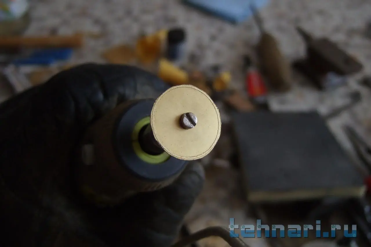

Если кому интересно, латунный кругляш обтачивал, зафиксировав его в оправку гравера:
Затем гибка и пайка:
Разумеется, получилось не идеально ровная окружность. Когда впаивал кругляш в кольцо, видимо, перегрел его и соединение кольца получилось со ступенькой:
Хотя изначально все было ровно.
Далее впаял вал с одной стороны, а вот паять с другой стало страшновато. Очень не хотелось, чтобы вся контрукция перегрелась и развалилась. Поэтому я залил вал эпоксидным клеем. С обеих сторон, для надежности:
А вот так скролл выглядит в профиль:

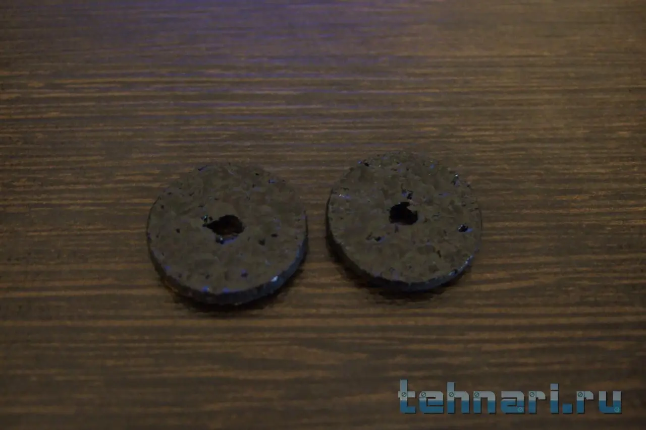

Да, повторно нарезанные слои пробки вчера залакировал:
Они уже просохли и готовы к склеиванию и покраске. Чем и займусь в ближайшее время:wo:
Всем приуэт:vic:
Работа продвигается по чуть-чуть. Вчера вечером и сегодня делал мелочевку. Покрасил и залакировал пробковые накладки на скролл:
