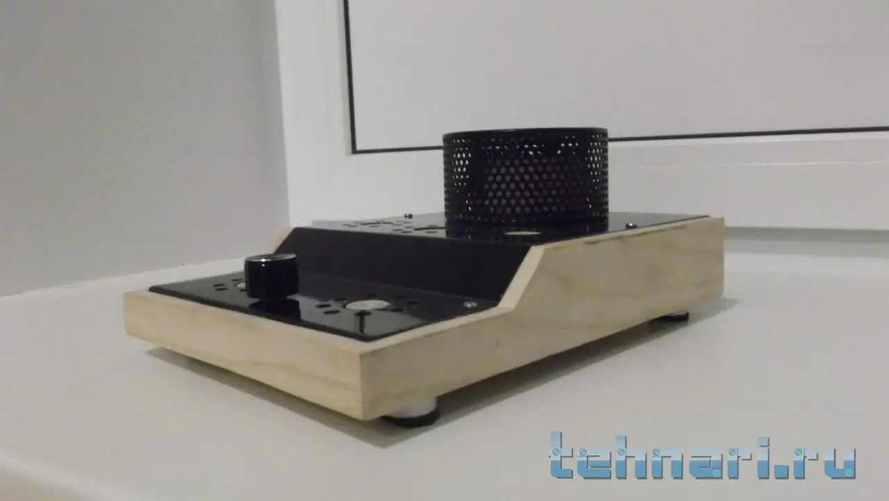

Всем привет.
Закончил пайку
Выпилил из фанерки дно для корпуса.
Так как специальных креплений для него не предусмотрел пришлось поломать голову.
Нашел в запасах алюминиевый профиль непонятно от чего.
Решил из него сделать ножки/крепление для дна. Отпилил заготовки, отверстия расширил под головки шурупов.
Собрал все в единую конструкцию.
На этом работу считаю завершенной. (Осталось покрасить дно)
Схема работает. Тестировал на старых простеньких ушах.
Честно говоря ничего не понял. Фона нет (на максимум не включал). Уши старые. Источник - комп.
Волшебного лампового звука не услышал.
Буду ждать Нового Года и подарка от жены ).
Всем спасибо за проявленный интерес.
P.S. Веду отчет о проделанной работе впервые. Если у кого-то остались/появились вопросы, буду рад. )
P.P.S. Всех с наступающим Новым Годом!!!

Внешний вид очень хорошо получился, аккуратно сделано. Кстати говоря, я тоже волшебства не услышал от усилителя, даже наоборот, диапазон частот урезан по верхам и низам, но это скорее всего вина трансформаторов.
Вот, например, гитарный ламповый усилитель - звук получается подкрашенный, теплый, с характерным драйвом на максимальной громкости. Но гитарный звук ограниченный по частотам. Уши же - не знаю, может стоит слушать на максимальной громкости? Хотя наверное голова отвалится.tehnoyxi
Да. Резинки на ножки уже установлены.
