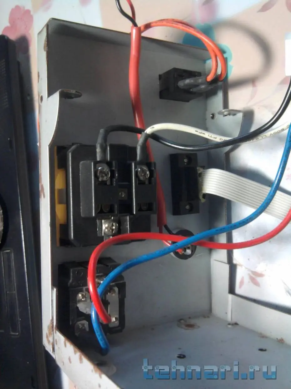

Разобрал бесперебойник,и немного доработал корпус.На передней панели установил два гнезда USB и малогабаритный выключатель.
На задней стенке установил разъем DE-9 (тот который COM-port) и круглое гнездышко неизвестного мне названия.

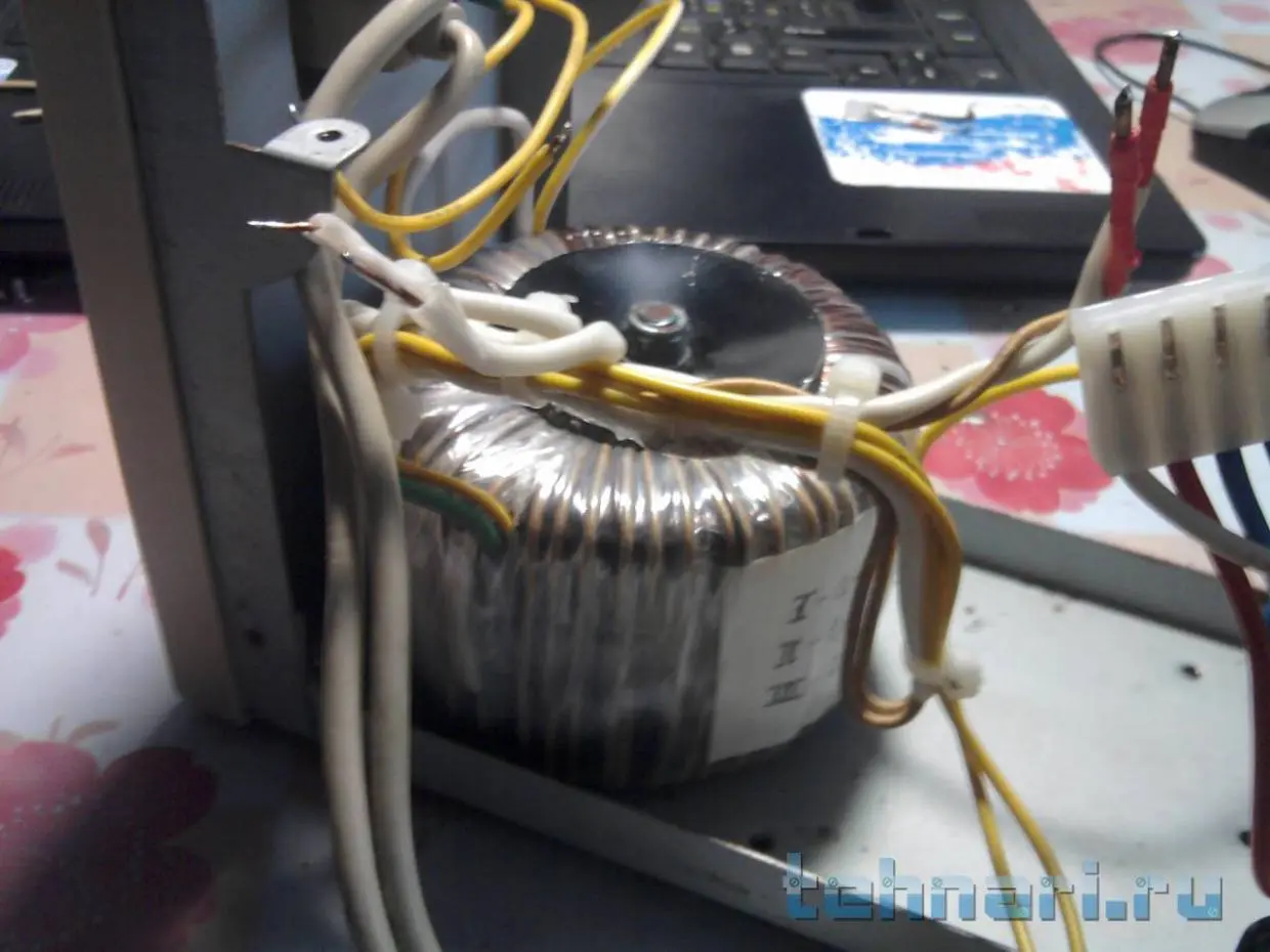

На дне ножки родные,мягкие.Установил болт крепления силового трансформатора.Буду использовать ТОРоид размером 51/81-50(d/D-h)
Поставил на место морду,установил трансформатор.Начинаю заниматься платой.
