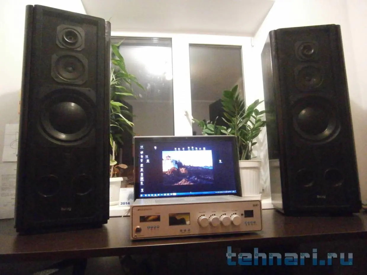

Начало самого тяжелого и ответственного для меня процесса!

Конечный результат! Даже сам не ожидал, что так получится!:tehnari_ru_203:

Думал обойдусь одной бор машинкой, да не тут то было! Алюкобонд сделан из двух пластин алюминия, а между ними наполнитель, типа ПВХ, он та и не дает нормально обрабатывать, сразу начинает плавиться и закусывать. Старые, добрые напильники и надфиля сделали свое дело!
Очень даже ровные окошки. Похвально:wo: У меня вот так не получается))
Смонтировал стеклышки! Купил по немного всякой тонированной пленки и методом подбора остановился на этой. Пробовал зеркальную пленку для айфона, мне не понравилось, конечно может китайская подделка попалось, не знаю, зря деньги на нее перевел.

Готова и верхняя крышка! Думал, как бы поинтереснее оформить и чтоб внешний вид был достойным и толк был. В общем решил сделать так. Отверстия 2.2мм, кромки отверстий завальсовывал сверлом 8мм вручную, что и было самым трудоемким, ушло на это два вечера, но оно того стоило, получилось, как заводское!

Прикупил детали для оформления задней крышки, ну и резиновые ножки на днище, начинаю все вырезать, подгонять!

Очень аккуратно, и очень неплохо получилось! Алюкобонд - это прямо находка! Вот только, не следует ли переднюю панель бесцветным лаком задуть? Надписи выполненные по ЛУТ без защиты недолговечны. Автомобильный акриловый лак, как вариант, он тонер не растворяет.
Спасибо!
Я изначально делал эксперименты, не знаю почему, но к алюкобонду тонер пристает просто безупречно, я сам не ожидал, по крайней мере пальцами он вообще не стирается, даже очень маленькие дорожки т.ч. я очень доволен. Конечно можно сделать, но панельку я уже установил, да и испортить сильно боюсь, больно много трудов в нее вложено.
не знаю почему, но к алюкобонду тюнер пристает просто безупречно
Всё просто, слой алюминия очень тонкий, поэтому быстро и хорошо прогревается, это и является главной причиной успеха переноса изображения. На будущее всё же рекомендую задувать лаком. После этого надписи по ЛУТ выглядят как шелкография.
А в целом, корпус понравился, Удачи!
Обязательно попробую в ближайшее время, буду в магазине, куплю, поэкспериментирую.
Закончил заднюю крышку, долго настраивался, как обычно времени не хватает. Остается все скомпоновать, да и конечный результат теперь уже близок!:tehnari_ru_288:

Крышка удалась!
Ну вот, с Божьей помощью я и закончил свой усилитель!:tehnari_ru_288: Результатом очень доволен, всем удачи в конкурсе и с наступающим Новым Годом!
