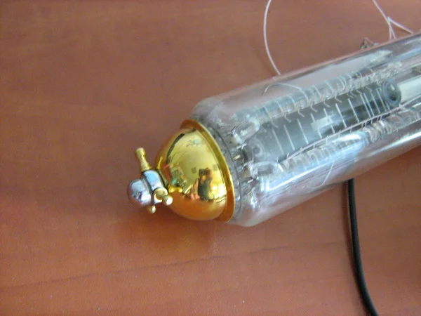

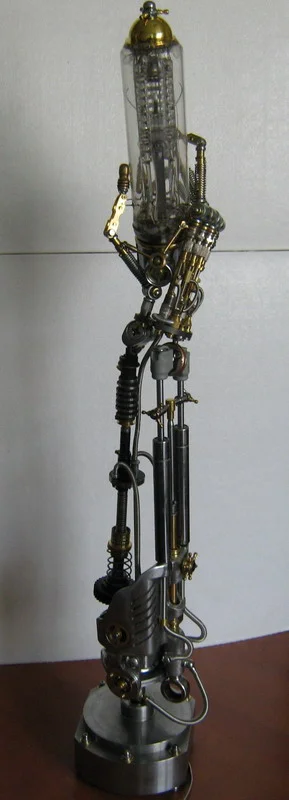

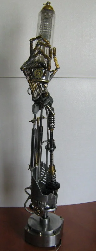

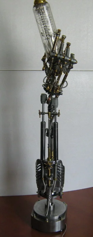

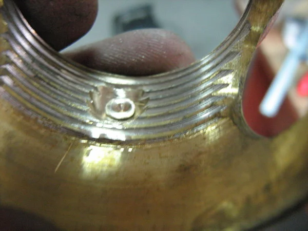

Полусферу делал давно-для другой самоделки.Там не понадобилась -а здесь в самый раз.Только сначала пришлось молоток специальный сделать.Выбивал прямо на полу(на фанерке) в ответной части шаровой опоры.

Просверлил полусферу,вставил болт с шарниром,надел полусферу,затянул барашком (верх готов).

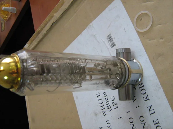

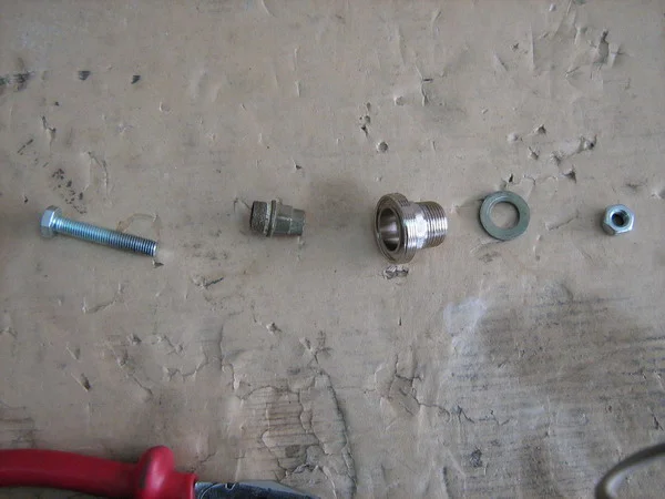

Продолжение.Сначала хотел сделать нижнюю часть из конденсатора (даже отпилил) оказалось очень тонкие стенки .Пришлось делать из сантехнической втулки, но у неё оказался малый диаметр.Собираем вот такую штуковину(она нужна чтобы зажать в дрель).Начинаем на малых оборотах точить.После этого сверлим отверстия и растачиваем чтобы влез корпус металлического фонарика.

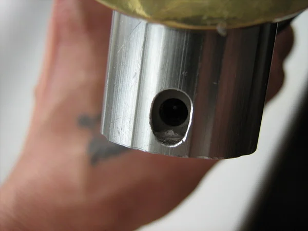

Оказалось всё неправильно.При таком расположении подключение внешнего источника неполучается.Всё разламываем и переделываем.Разъём для внешнего питания берём от сот.нокии и переделываем его что бы при включении разъёма отключались батареи..Торцы заделываем орг стеклом с логотипами (как же без них :)) ).Осталось спаять

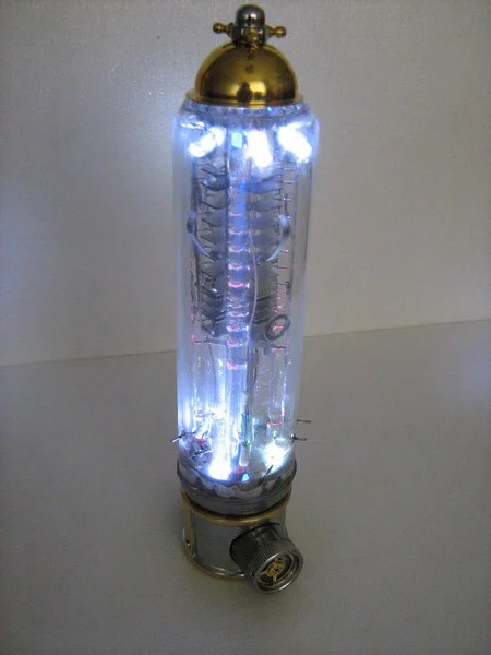

А теперь- сюрпрайз :)) .Эта штука называется геркон (срабатывает от магнитного поля ). Устанавливаем её в колбу и параллелим с кнопкой вкючения т.к когда лампа будет в руке искать маленькую кнопку довольно проблемно,а так при поднесении магнита к колбе лампа включается.

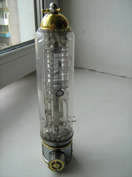

Так лампа выглядит в собранном виде.И с разных ракурсов (батарейный отсек и разъём внешнего питания)

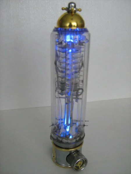

Вот так это светит . 1уровень-синий,2-четыре красных столбика,3-основной свет (12 светодиодов-подобраны так чтобы заглушить цветную подсветку). Финальные фото всего устройства выложу позже.
