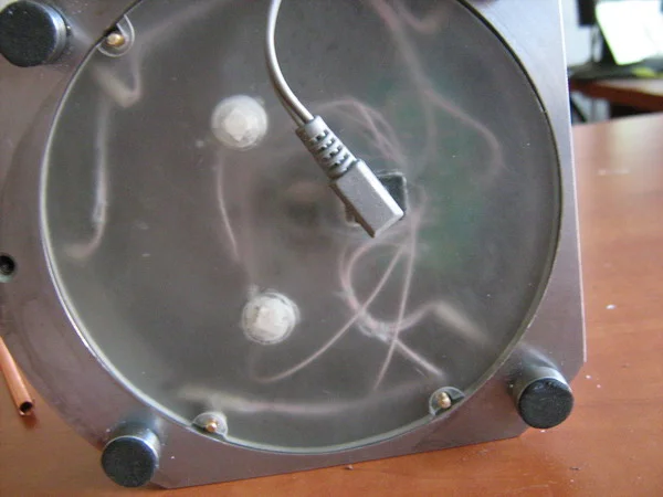

Сделал разъём питания,специально подобрал так чтобы шнур можно было вывести с любой стороны (крутится в гнезде).Сидит крепко,да и ниже стола не вывалится :)

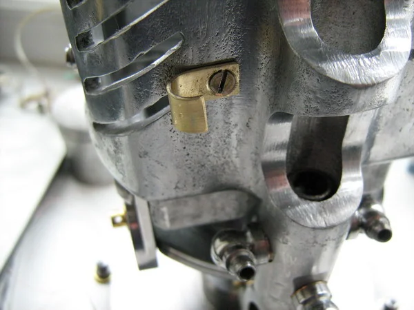

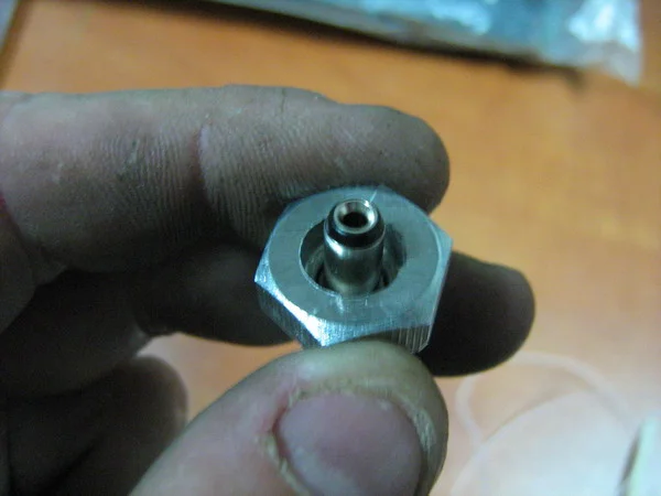

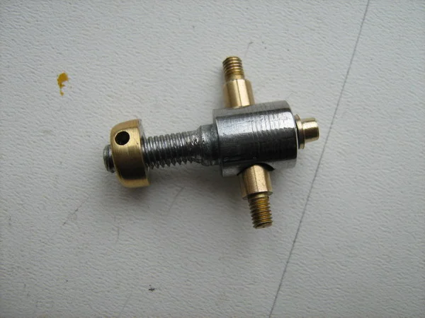

Оказалось не так то просто,третий уровень сделать.Пришлось попотеть.Чтобы сохранить вращение руки вокруг оси пришлось рассверлить стяжной болт насквозь и вмонтировать туда разъём а к дну присобачить :) ответную часть.Провод с питанием подсветки пропустить через опору и вывести сбоку.Теперь вся рука будет крутиться хоть как (в разные стороны) и кроме того на шаровой опоре её можно будет в локте наклонять куда угодно.Для вывода сбоку выточил такой патрубок.Так же навил медной проволоки на стержень.К сожалению оказалось что медь очень мягкая .Получившийся шланг мнётся и расползается при изгибании.

Приступил к сборке 3 уровня.Тут я не удержался и врезал всё таки свой логотип (дань собственному тщеславию :)) ).Оказалось что поворачивать руку очень легко.Продолжил создание антуража(ну и за это кольцо удобно наклонять).Выточил вот такие детальки,продёрнул провода.Просверлил корпус и нарезал резьбу.

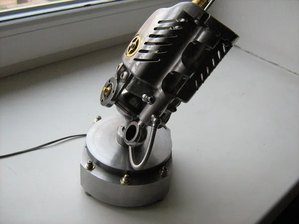

Теперь установил всё на подставку

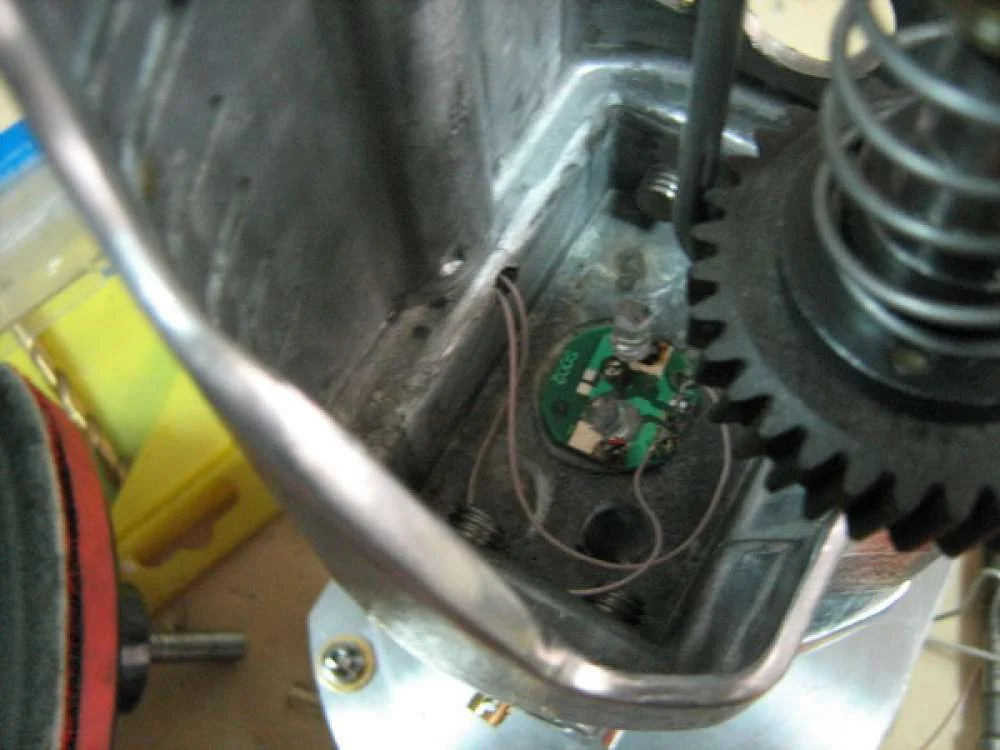

Теперь спаял светодиоды на платку и закрепил в полости (в плане вообще закрыть матированным оргстеклом ,благо там ступенечка есть).Ну и каак это выглядит ,и как гнётся.Крутится на подшипниках вокруг своей оси вообще легко :).

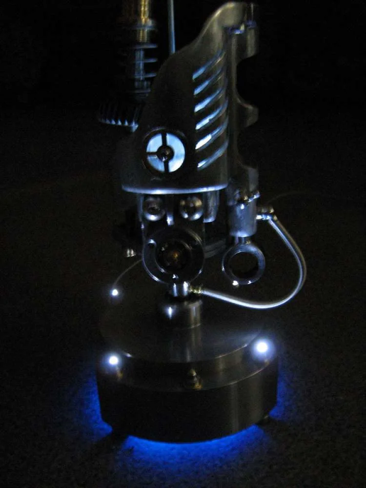

Я стараюсь :). К сожалению времени не хватает.На самой руке больше подсветок не будет,три уровня я думаю достаточно.1-низ подставки,2-четыре прожектора :) ,3-локоть.Включаются поочерёдно при нажати кнопки.Питание можно подать от USB,у меня питается от зарядки сотового.
Ни в коем случае не тороплю! Твоя работа - хедлайнер конкурса, желаю только удачи!:tehnari_ru_889:

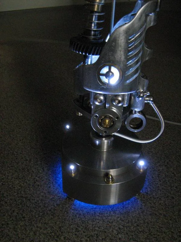

Вот как это светит(сфотано плохо,ну хоть так:tehnari_ru_325:).Потом перефотаю

Охрененно просто!!!:D Очень нравится. Немного от себя, может быть прорези на малыше немного скруглить чтоб не было острых краёв, так как формы у тебя везде как бы обтекаемые то эти прорези помоему выделяются:D
Вход пошла полуненормативная лексика :)) Поддержу - просто охрененно!!! Вот уже и мне расхотелось доделывать свою лампу :( ...
Кстати, на счет прорезей... мммможет их красненьким лучше подсветить :tehnari_ru_942: кажется так будет больше по теме подходить...

Может и надо бы ,только два препятствия 1.нечем ,а 2 это ж надо всё разобрать.А разобрать и не покарябать неполучается :).Ну и может это на фотках так,потому что когда наждачкой зашкуривал специально грани снимал.На ощупь вообще никакихявных граней не ощущается.
Кстати, на счет прорезей... мммможет их красненьким лучше подсветить кажется так будет больше по теме подходить...
Тогда ёлка получится. :) Если только синим попробовать. Ну и это ж второстепенная подсветка -ночник так сказать (красный наверное раздражать будет) хотя попробовать можно.

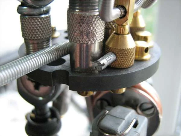

Сегодня целый день доводил до ума гидравлику и мелочи всякие.Сделал хомутики и закрепил шланги. Шланги навивал из нихрома (измеди мнуться).Выточил и собрал такой распределительный узел (чтобы подключить кисть)

Продолжаем .Дальшедумаю всё понятно из фото
