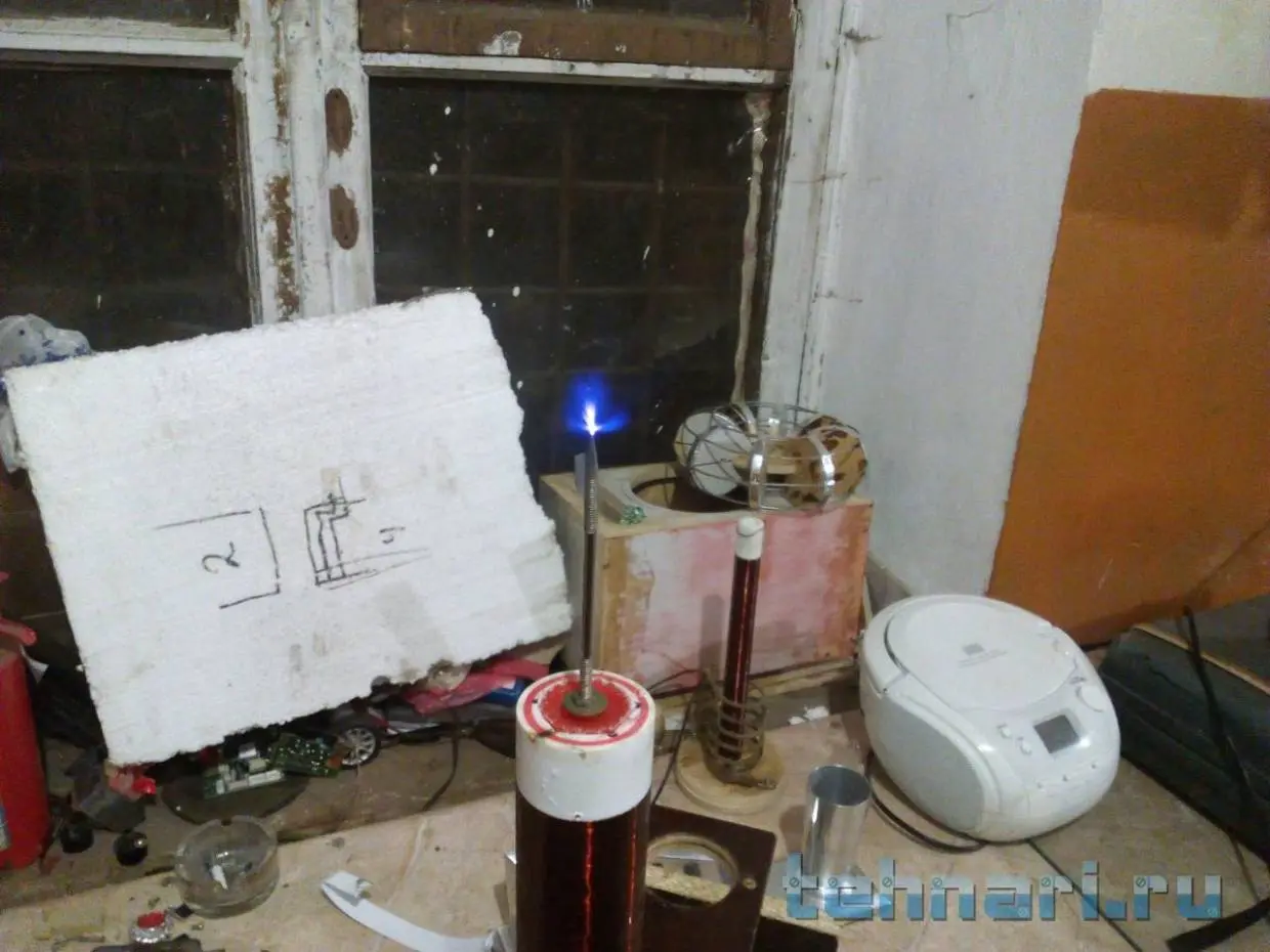

Теперь взял трубку на катушку диаметром 40 мм. Примерно рассчитал 1500 витков. Странно, но намотал её за два часа (Видать руку набил:lol:) Думаю эта каташечка раза в два помощнее будет. Да и на корпусе будет выглядеть посолиднееtehno040

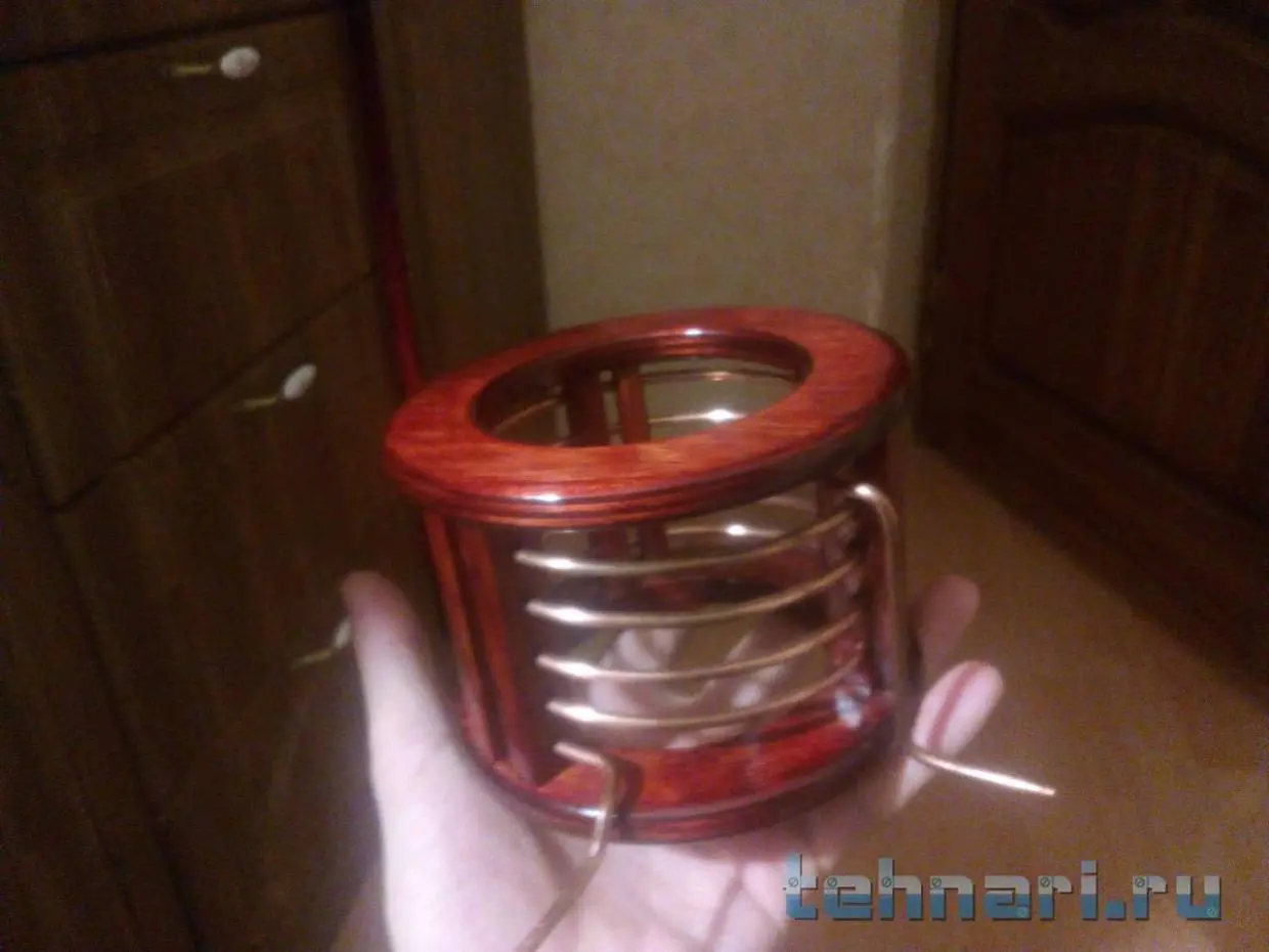

Изготовил кольца на катушку.
Замучился зазоры между витками подгонять. Катушка отлично работала на трёх с половиной витках, с зазором в 3 см. Но такая катушка мне не понравилась на вид. После разных прикидок палочек с отверстиями, добился стабильной работы, считай на пяти витках.

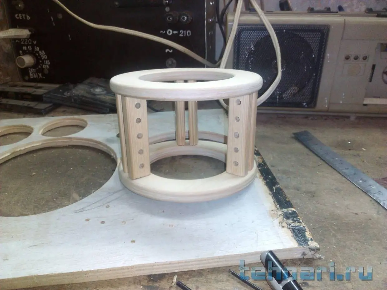

После чего рассчитал и изготовил стойки катушки.

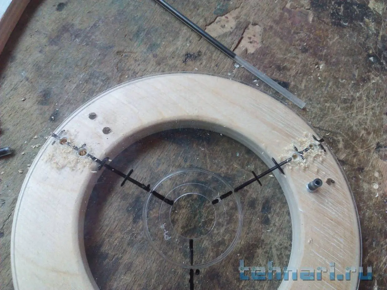

Сделал вот такое приспособление, чтобы ровно просверлить отверстия под чёпики. На чёпы отлична подошли пустые пасты с шариковых ручек.
И вот такая катушечка получилась. Но склеивать её придётся после покраски.
Окрасил и высушил, теперь клею.
Первичная катушка полностью готова.

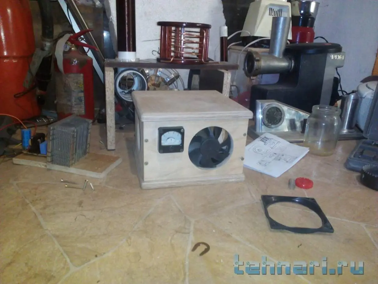

Рассчитал размеры ящичка, куда возможно запихнуть всё это.
Напилил дощечек под скворечник:x:
Проделал отверстия под вилку, вентиляцию, куллер и вольтметр. Корпус куллера распилил, чтоб утопить вентилятор (смотрится красивей и + сантиметр свободного места в корпусе) Обточил грани на доне скворечника.tehno008
Крышку ящичка пока только обточил, так как занимался решёткой куллера. Латунь взял с глянцевателя, а медь та же что на первичной катушке.
Приладил решётку и прикинул катушку.
Вольтметр бы тоже надо обыграть в такой же стиль.
Пока что сделал, чтобы вольтметр работал один к десяти. А вот насчёт обыгать, даже не знаю. Время то осталось с кошкину титьку, а я надеюсь доделать тэслу в срок.
