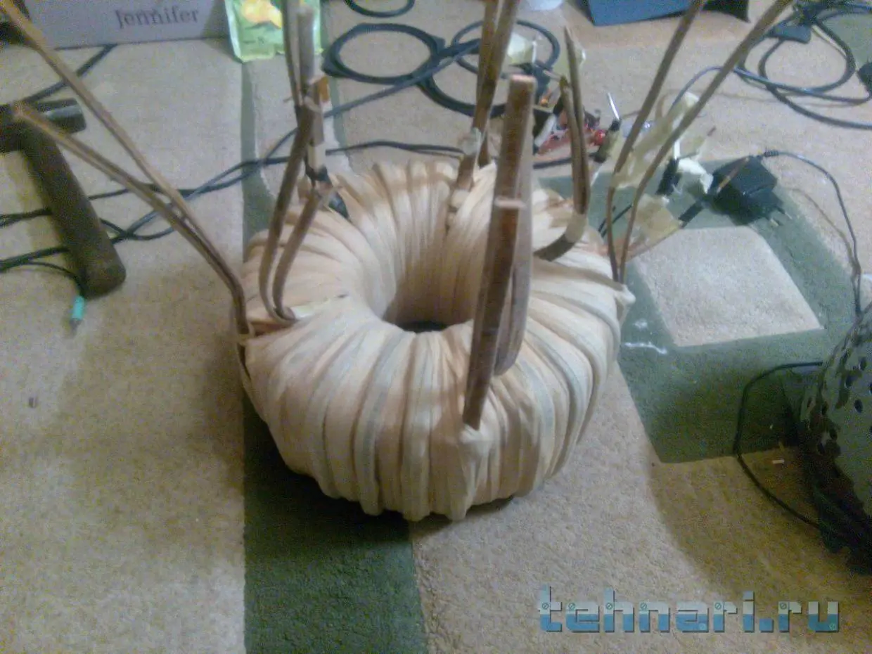

Эпопея с железом трансформатора завершена. Окончательно он обкручен киперной лентой, пропитан кремнийорганическим лаком и высушен. Покрыли лаком в чисто гигиеничеких целях. Корпус внутри будет вентилироваться, автомастерская стерильными условиями не страдает, внутри корпуса будет скапливаться много пыли. Операции при техобслуживании оборудования простыми должны быть: вскрыл-компрессором дунул-закрыл.
Начало работ. Такие были два бублика:
Такой получился трансформатор через месяц героического труда:
Результат считаю очень достойный. Алексей оказался настырным и упертым человеком, в хорошем понятии этих слов. Не пропускал второстепенные операции, которые на первый взгляд совсем не влияют на качество. В результате получил изделие, которое сегодня не каждый специализированный цех имеет на выходе. В лучшем случае такой бублик с послойной вукуумной пропиткой и термосушкой будет стоить диких денег.
