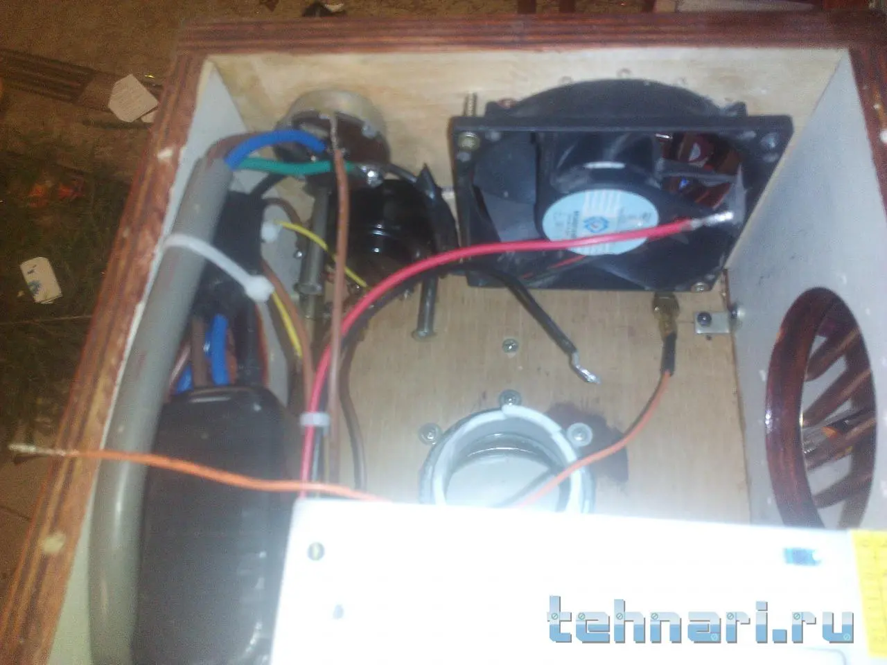

Поставил тумблер и припаял проводку. Телефонная зарядка будет служить отдельным питанием на куллер. С неё обрезал вилку и вывел провода, после чего всё спаял и изолировал. За счет трех позиционного тумблера будет запускаться куллер, а потом блок питания на качер.

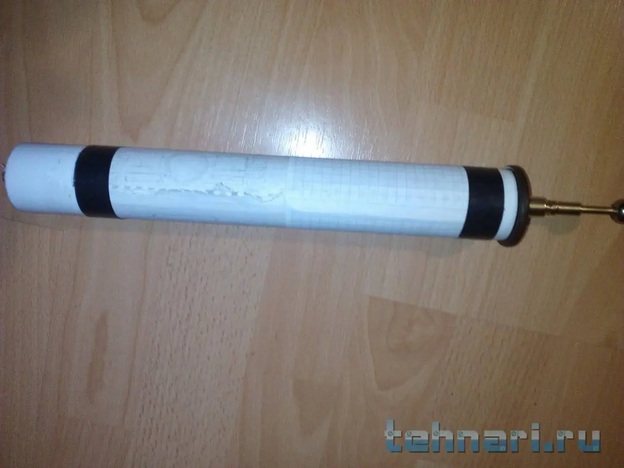

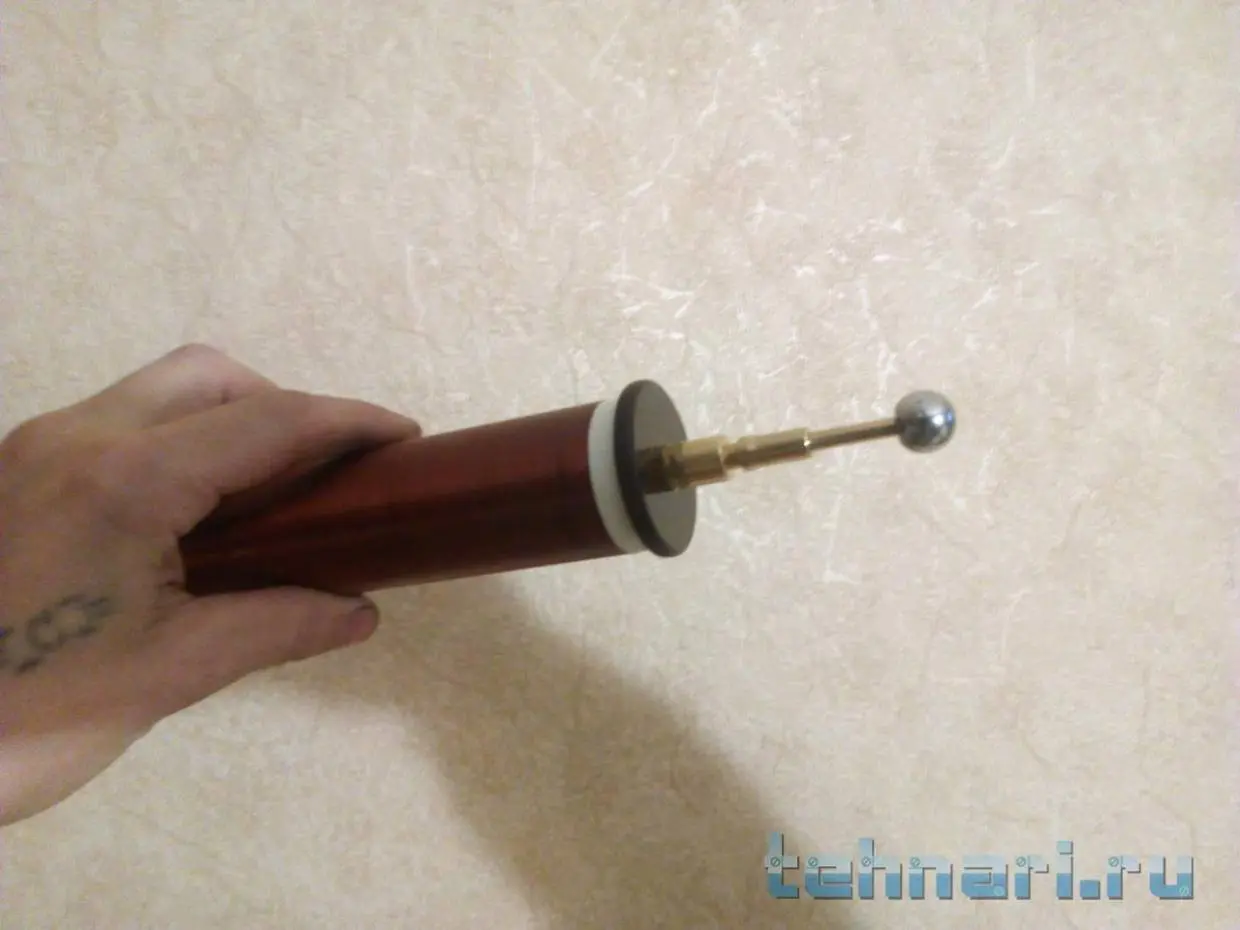

Сегодня сделал вторичку №3(финальная версия :) ) И наконечники на неё. Катушку подготовил на окраску. Нижний наконечник вклеил на супер клей. Пяточки с верхнего наконечника из текстолита. С дерева делать их нельзя!!! (горят синем пламенем :) ) Убедился на личном опыте.
Краска на вторичке высохла. Припаял петлю из медной проволоки (диаметр 1мм) для более надёжного контакта с наконечником.
Странный сплав у проволоки со счётчиков. Её почему то не залудить. Пришлось на петлю её намотать и залить припоем.
Результаты работы вчерашней ночи:batman7:. Поставил всё железо, укоротил и закрепил проводку, прикрутил крышку с первичкой и ждал когда высохнет краска на вторичной катушке.:hod: Да, гвоздики на уголки не забивал, а сверлил под них отверстия и аккуратно вставлял :lol: (Второй транзистор на радиаторе, это Н.З.:tehnari_ru_506:)
