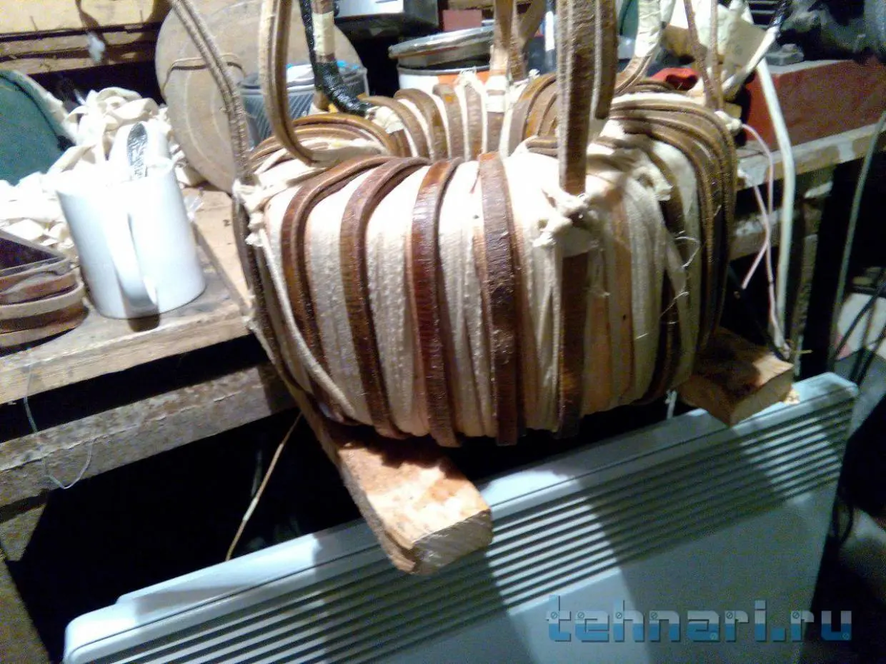

Перед намоткой вторички испытали физическую силу Алексея. Топориком обтетесал деревянную чурку сечением как трансфоматор и сделал пару витков. Получилось, силы хватило.
И пошла намотка дебелых катушек, медной шиной 8мм х 2мм. Это я вас скажу не надфилем шоркать.
Осталось до конца уложить все 10 катушек. Это 50 витков! Самое главное, что получается как считали\рисовали. А ещё главнее, что вообще смог Алексей уложить вручную на бублик такую мошную шину! Чесговоря я лично очковал, что ничего с укладкой не получится шины.

Успешно завершена намотка вторичной обмотки. Полностью. десять катушек по пять витков каждая катушки.
Напомню как мы делали расчет укладки этих катушек:
И вот что фактически получилось:
Как вы видете, как планиравали так и получилось. Это хорошо и радует. Материал дорогостоящий и перевести его на металлобрухт не хотелось.
Поверх катушек намотал Алексей слой киперки:
Покроет лаком в вакуумной камере и надо будет думать о изготовлении корпуса для этого монстра и способе его крепления в корпусе.
Весит он около 15 -18 кг. , а прибор будет мобильный. В работе приходится постоянно его таскать вокруг машины. Всякое может случиться. И набок завалиться может и упасть. Т. что крепление бублика должно быть надежным, но простым.

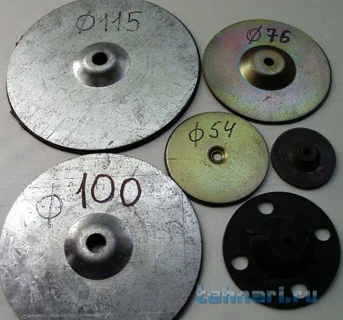

Теперь надо продумать крепление. То что применяют самодельщики не хочется применять. Уж слишком примитивно.
К заказным большим бубликам дают на фабрике пластину стандартную для крепления. Но сами заводские технологи признают, что эта пластина как мертвому припарка, для таких размеров и веса.
Иногда середину бублика заливают полиэфирной смолой, в центр вставляют шпильку. Мне этот вариант совсем не нравится. Немного, но лишнего, безполезного веса добавляем.
Я задумывался вот над таким вариантом, типа псевдо сот:
Там где стоят шпильки залить жесткой массой, а на остальное нужно что то типа строительной пены. И жестко будет и неподвижно.
Какие у технарей мысли по этому поводу? А то у меня глаз замылился, от стереотипов отойти не могу.

Можно попробовать закрепить четырьмя П - образными скобами, в обхват тора. А если заливать компаундом, то таким чтобы после отвердения имел все таки упругость. имхо.
А каким?
Совершенно не знаком с номенклатурой смол. Эпоксидная, полиэфирная - применял. Но какие это были марки, как назывались правильно не знаю. Практически с ними не работал.
Не в коем случае одевать в шубу, лучше как есть между двух пластин ... :)
Для этого думаю отлично подойдёт эпоксидный компаунд ЭТАЛ-1440Т(Э), стоит недорого, можно запросто заказать через интернет, только обязательно с буквой "Э" - электротехнический, в нем уже должен быть посчитан модуль упругости с учетом применения его в силовой электротехнике.
Почему? Несколько раз видел именно такой способ крепления тяжелых торов в сварочных полуавтоматах. Если получится сфотаю на работе. Правда П-образные шпильки, при таком способе крепления, покрыты полимерным диэлектриком.
