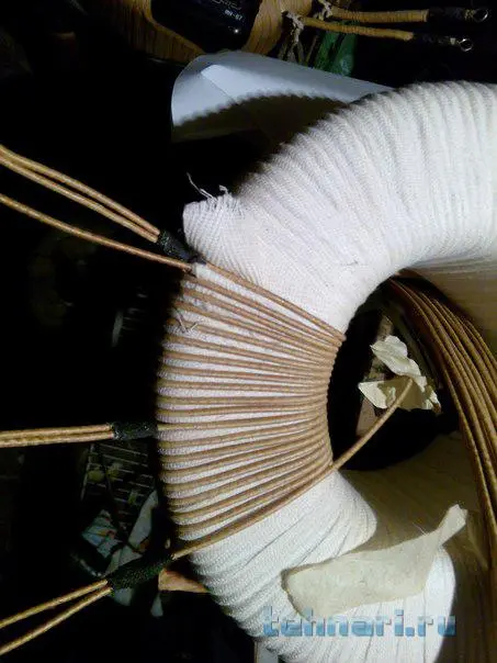

Мой напарник втихаря обмотал первый слой киперкой и второй слой намотал:
Промазал уже готовую вторичку клеем
И поставил на ночь сушиться в термокамеру.
После сушки предстоит Алексею самое тяжелое. Намотать 10 катушек медной шиной 8мм х 2мм. Это как понимаете, на бублике не так просто физически. Не станок натяжку делает и гнет дебелую шину, а две обычных человеческих руки.
