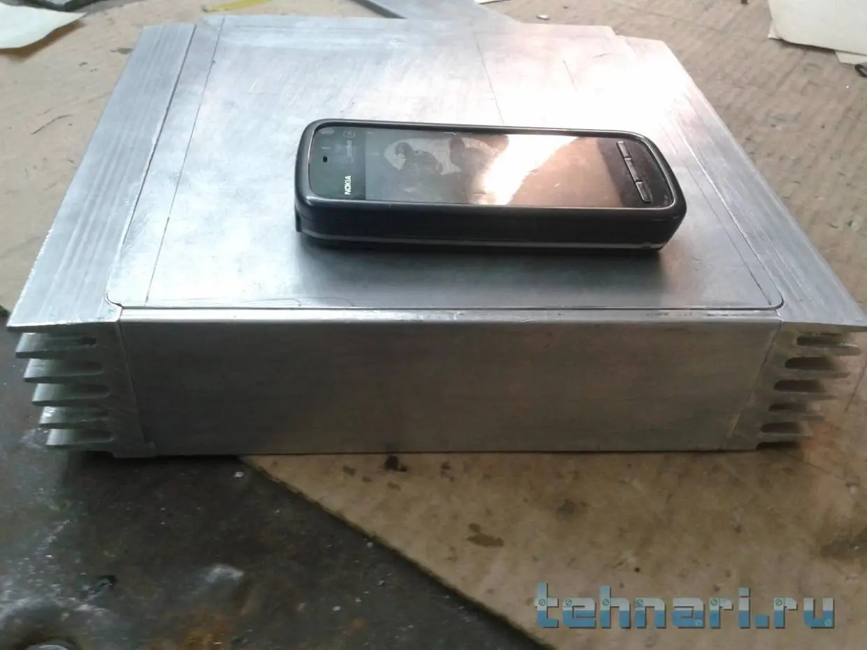

На конкурс "Сила тока". Усилитель ОМ2 и АС

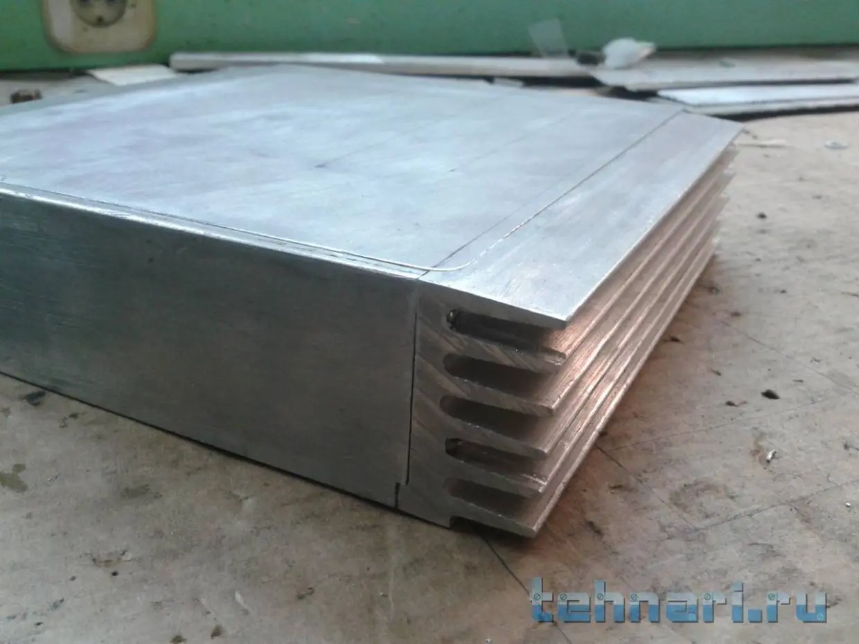

Вот вроде получилось так как и планировал.
    38.1 KB · Просмотры: 76
    48.3 KB · Просмотры: 71
    31.8 KB · Просмотры: 82

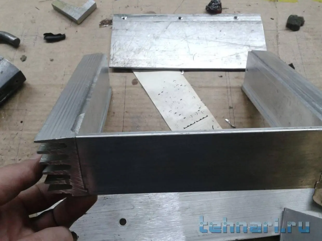

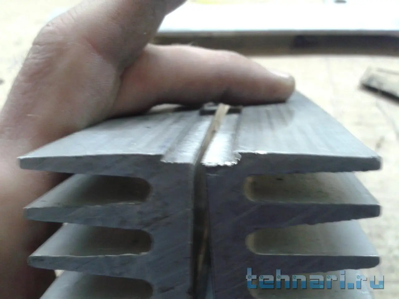

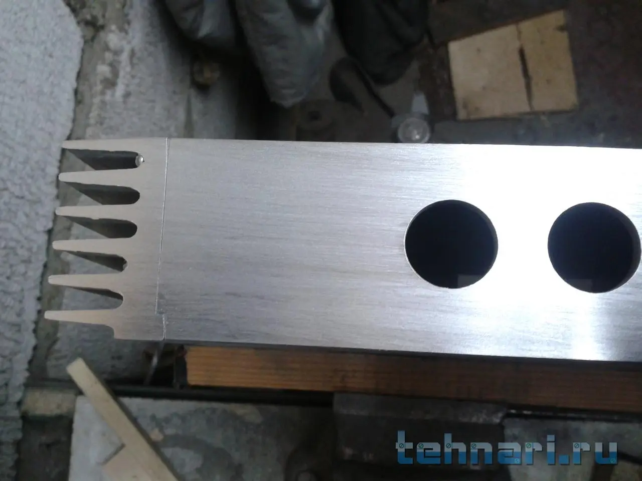

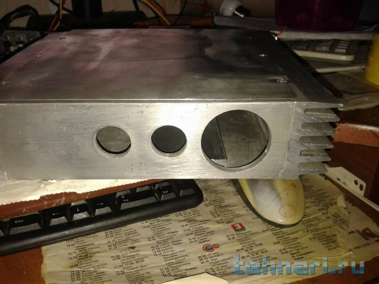

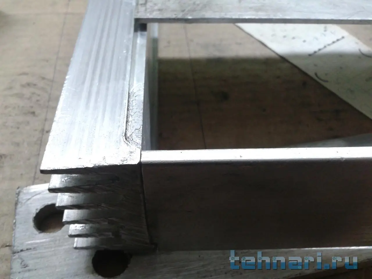

на работе сходил к фрезеровщику.
Вот так сегодня прошел день.Фрезеровщик слабоватый у нас на работе.есть небольшие косяки.

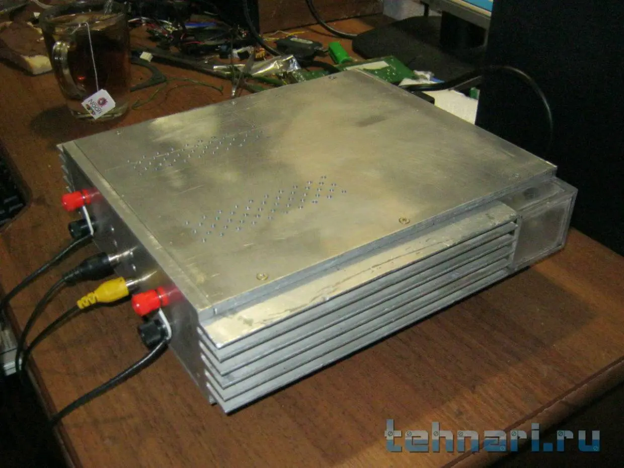

Красиво получилось ! Напоминает авто усилители кикс :)
Красиво, то красиво, но радиаторы с горизонтальными ребрами, это КПД чуть ли не пополам. Теплый воздух должен подниматься в верх без препятствий, а не застаиваться в горизонтальных ребрах. А так красиво, однако ... :D

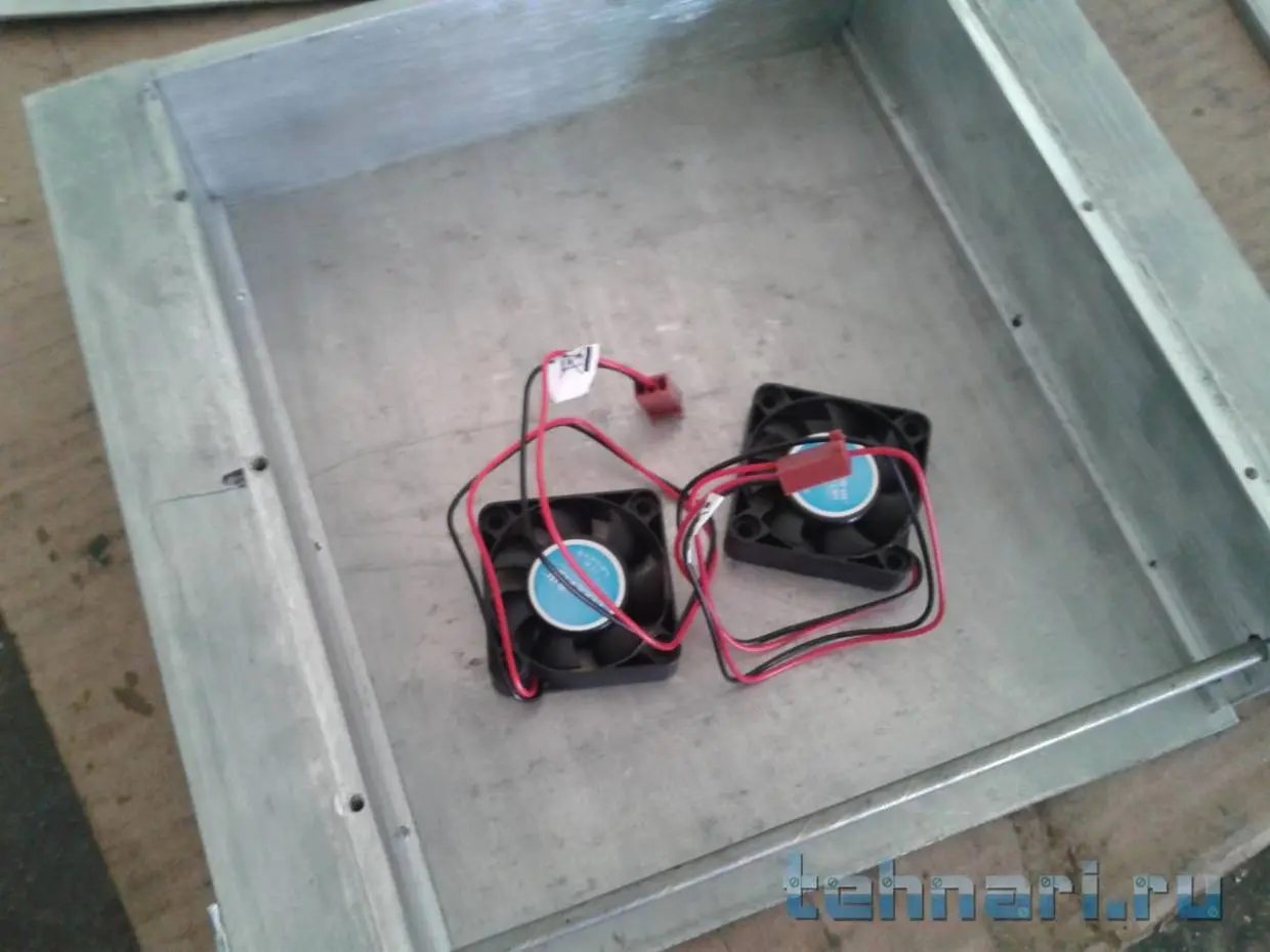

George Smith опередил немного.В задней части радиатора внутри корпуса будут стоять 2 вентилятора 40*40мм.В верхней крышке будут просверлены отверстия для забора воздуха.Корпус будет поделен пополам алюминиевой шиной толщиной 5мм.На этой шине будут посажены диоды и транзисторы иип. То есть будет получаться следующее.Забор воздуха сверху проходит через отсек ИИП и выбрасывается вдоль радиатора на улицу)).Наглядный пример на фото.Еще нужно подумать как сделать отверстия для вентиляторов внутри корпуса
Думаю Вы мою мысль уловили))
    70 KB · Просмотры: 99
    45.3 KB · Просмотры: 102
Ну если принудительная разгонка горячих потоков, то вопросов нет ... :)
Такой компоновки радиаторов не гнушаются даже очень серьёзные компании. Отлично получается, с нетерпением жду лицевую панель. Направленное шлифование будет или просто матовые поверхности?
Это фотка моего Ланзара.Кстати они там тоже в задней чисти стоят.Он у меня тупо оконечник и висит под столом(ноги зимой грею).
По поводу лицевой если честно не определился.Дизайн есть но разглошать пока не буду.Если не получится задумка покрашу в черный цвет))

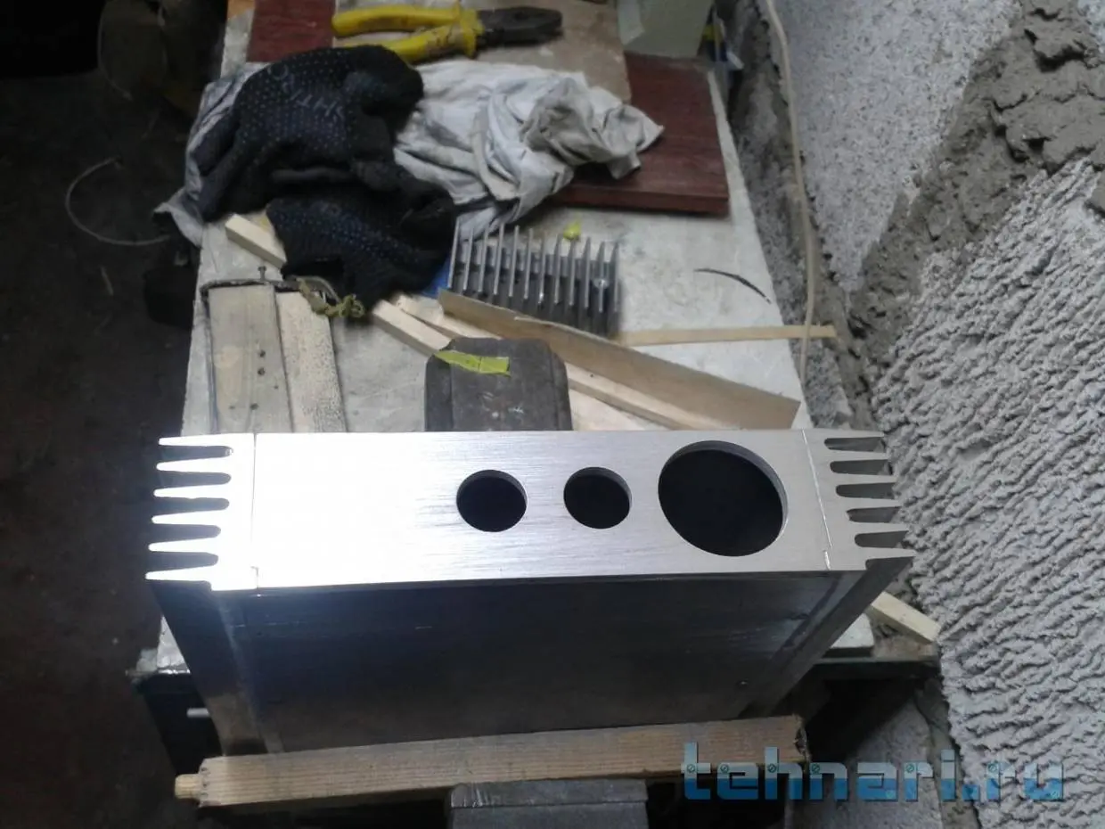

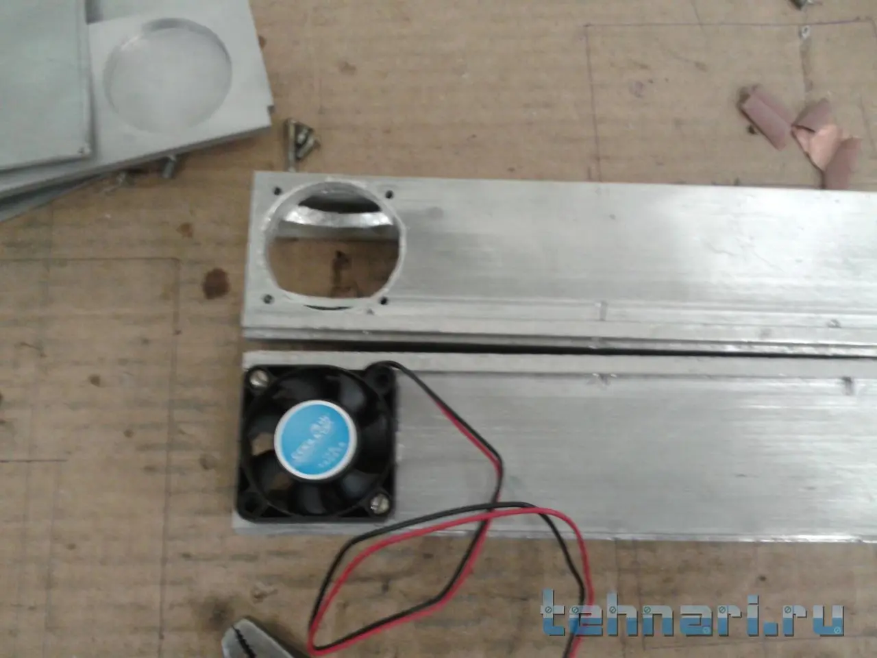

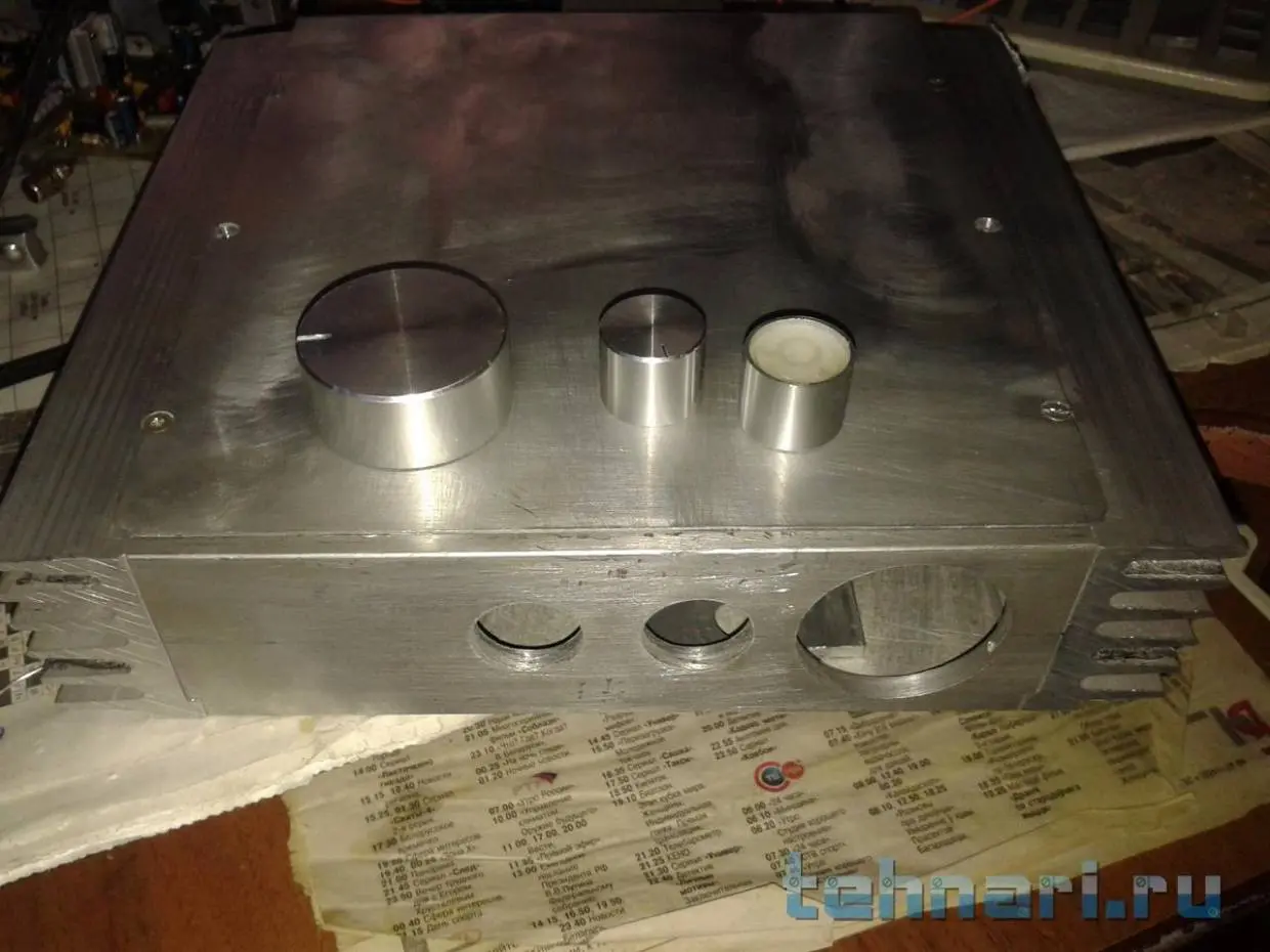

Сегодня приехали вентиляторы(все боялся что не подойдут и надо будет браться опять за напильник).Но все даже лучше чем я себе представлял.За день были проделанные манипуляции.Соц.опрос в каком дизайне выполнить лицо.С помощью общего мнения победил дизайн что на фото.С куллерами поработать сегодня не получилось.Придется шуровать в холодный гараж и греться с помощью напильника))

Спасибо.ТБ как бы есть тоже активный я его собирал но так и не нашел в нем прикола.Присмотрюсь к этому может его забадяжу))

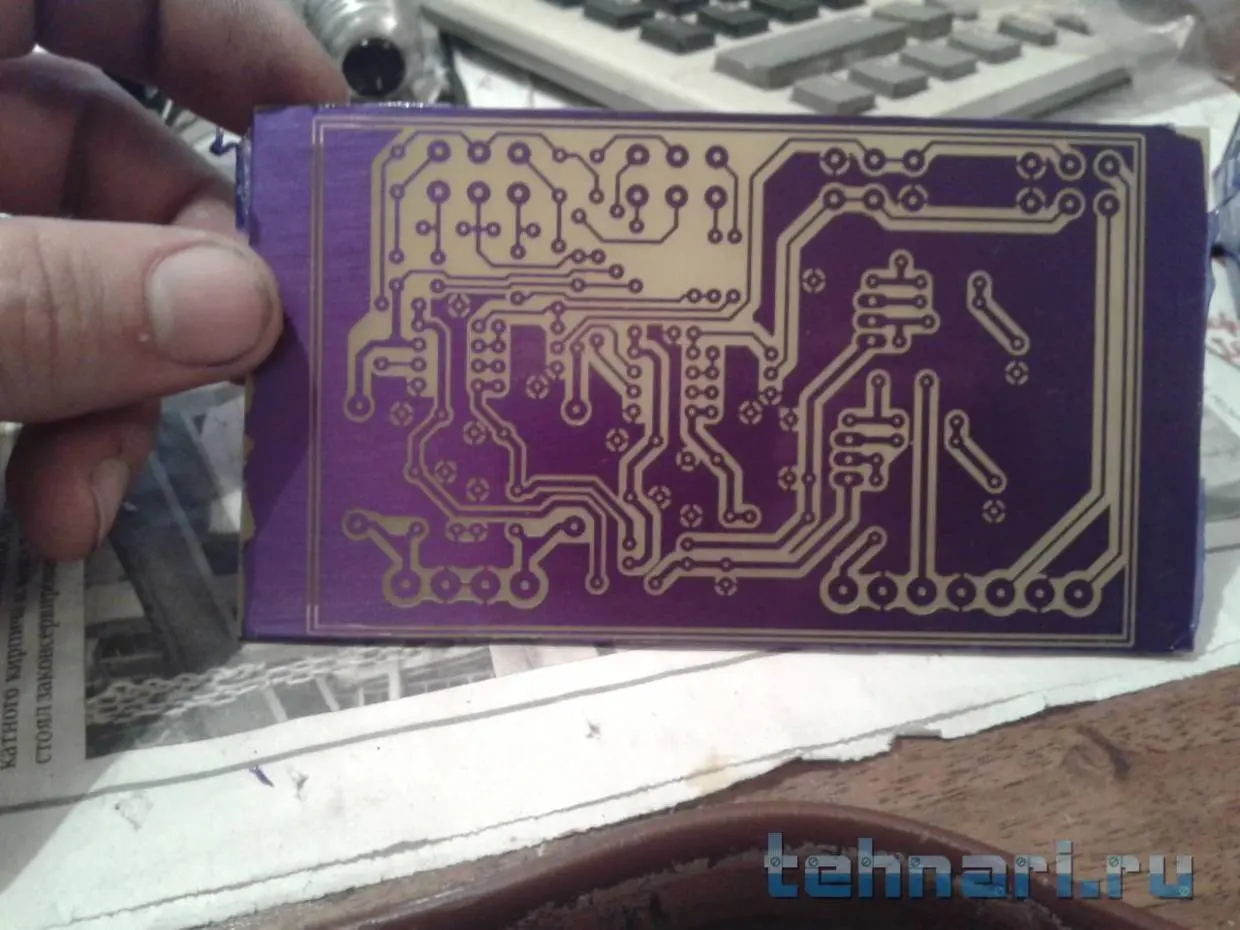

Отшлифовал сегодня лицевую панель.И сделал плату ТБ. Небольшой перекур и перекур и опять в гараж.

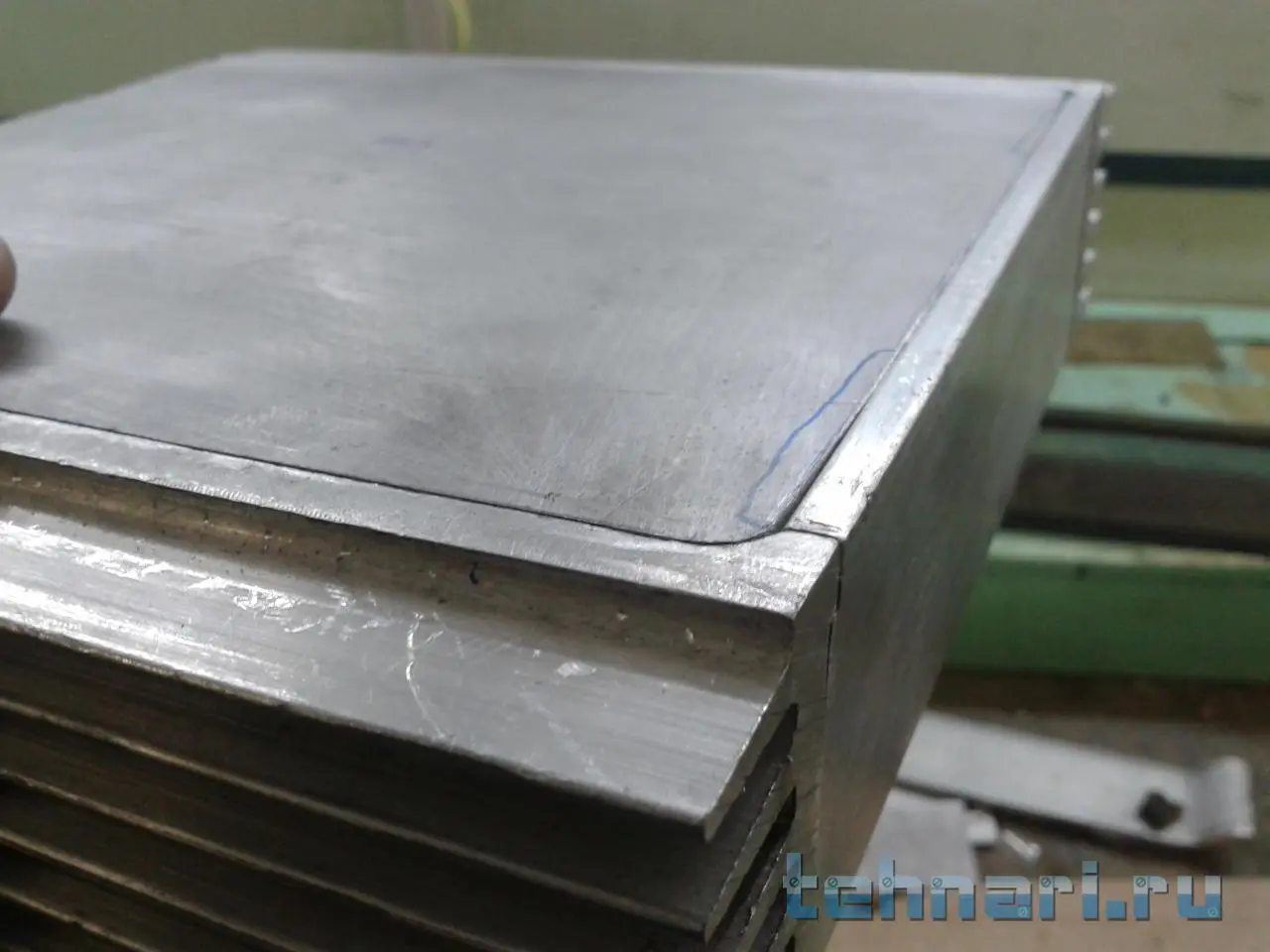

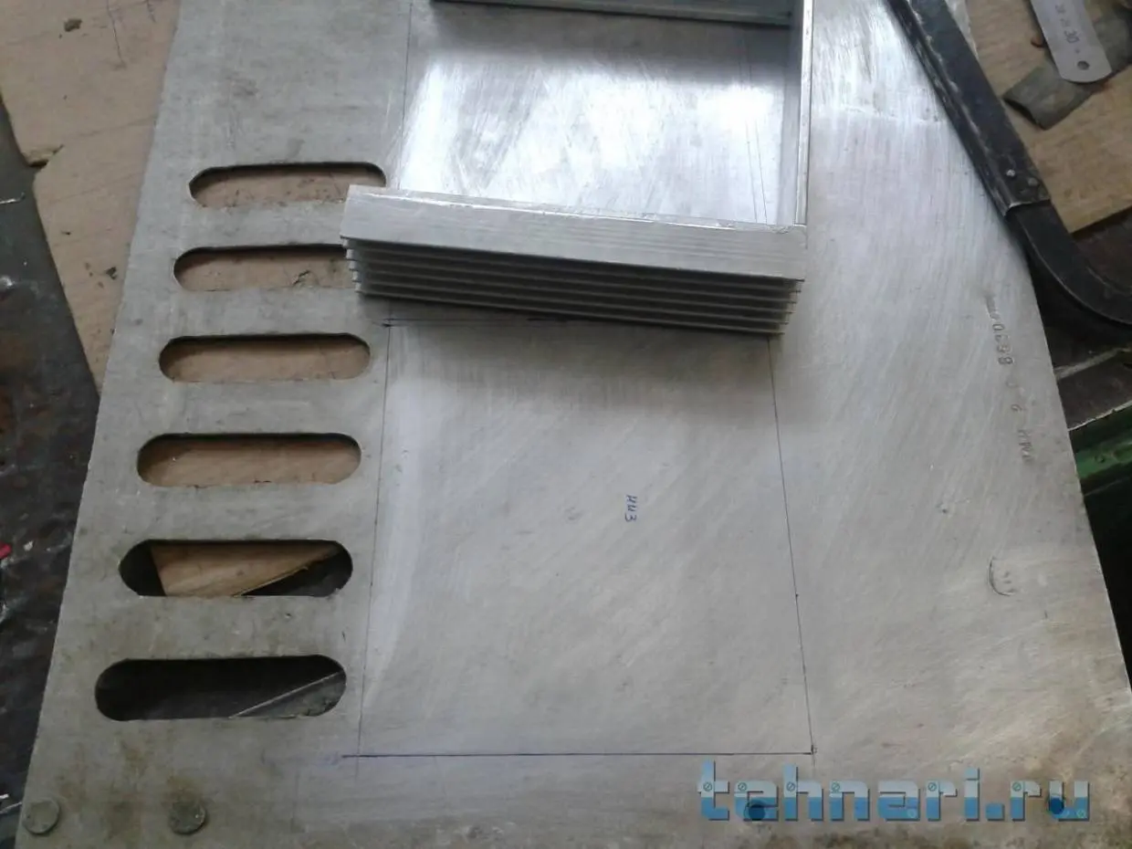

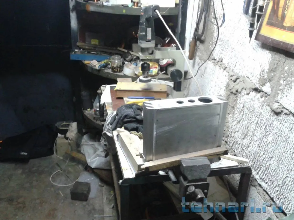

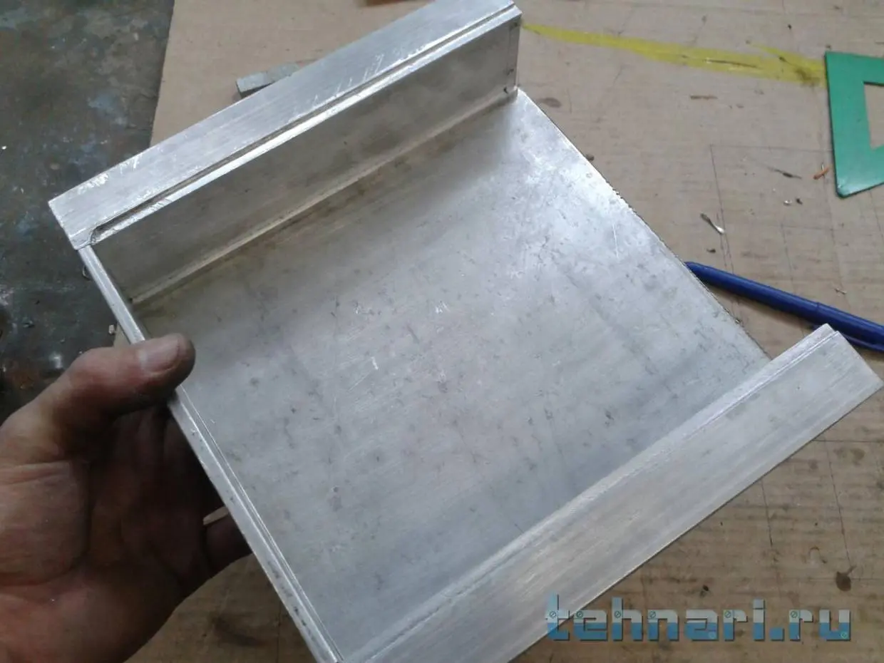

Вырезал отверстия под вентиляторы.Осталось несколько штрихов и короб готов.
