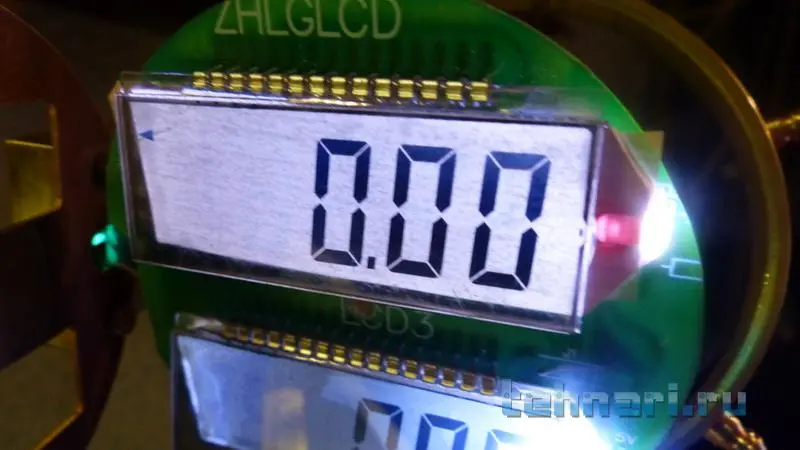

Занялся индикаторами, а то у них неприглядный вид.
Светорасееватель состоит из двух плёнок и "стекла", по торцу отражающая
лента, от пожара плёнки стали грязные в пятнах, к сожалению и одно стекло
пострадало, такого больше нет, будем думать.
Экспериментально сделал один индикатор, в качестве отражателя использовал
плёнку с блестящей клеящей поверхностью, торец ей же одним куском.
Под индикатор самоклейка с светлой древесной структурой, она тонкая и
светопроницаемая.
Позже покажу ещё фото самого оражателя...
Ну вот, сделал второй, стекло сильно попорчено, наверное
придётся делать самодельное, подсвечивает плохо.
Делал так:
Пока не нашёл оргстекла нужной толщины что бы исправить
второй индикатор, займусь третьим.
